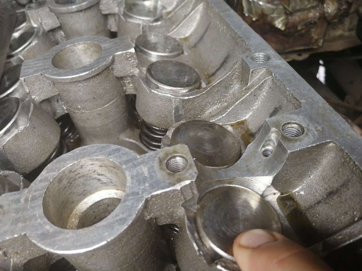

Андрюха73rus 1 071 Опубликовано 4 ноября, 2019 Завёл сегодня, троит. Во втором цилиндре 0, в остальных по 10. Скинул валы, компресором дую, давление есть, накинул валы провернул чтоб кулачки не давили, уходит воздух. Завтра продолжу. Поделиться сообщением Ссылка на сообщение Поделиться на другие сайты
Crady 8 673 Опубликовано 4 ноября, 2019 8 минут назад, Андрюха73rus сказал: накинул валы провернул чтоб кулачки не давили, уходит воздух мерь выступание клапанов.если что,снимать и торцевать клапана Поделиться сообщением Ссылка на сообщение Поделиться на другие сайты
Андрюха73rus 1 071 Опубликовано 4 ноября, 2019 А не снимая можно? Чёт не найду, может кто делал. Поделиться сообщением Ссылка на сообщение Поделиться на другие сайты
Crady 8 673 Опубликовано 4 ноября, 2019 1 минуту назад, Андрюха73rus сказал: А не снимая можно? .если любишь извращённый сэкас....то можно. во первых есть риск завалить посадочные под компенсаторы,во вторых надо что то типа бор машинки,в третьих устанешь пыль абразивную убирать из гбц.ну и.....смотря сколько пилить,если там хотя бы пол мм надо сгрызть,на пару дней тебе занятие будет. Поделиться сообщением Ссылка на сообщение Поделиться на другие сайты
Пионер 13 Опубликовано 4 ноября, 2019 (изменено) 2 часа назад, Андрюха73rus сказал: А не снимая можно? Чёт не найду, может кто делал. Торцевал я дремелем, абразива много, и не знаю, от этого или нет, сухари стали жрать клапана, в итоге один в мотор провалился со всеми вытекающими. Снять башку и доделать надёжнее и дешевле. Надевал на клапан колпачок с отверстием вверх ногами. Поршень под клапаном в вмт, либо воздух в свечное отверстие. Изменено 4 ноября, 2019 пользователем Пионер Поделиться сообщением Ссылка на сообщение Поделиться на другие сайты

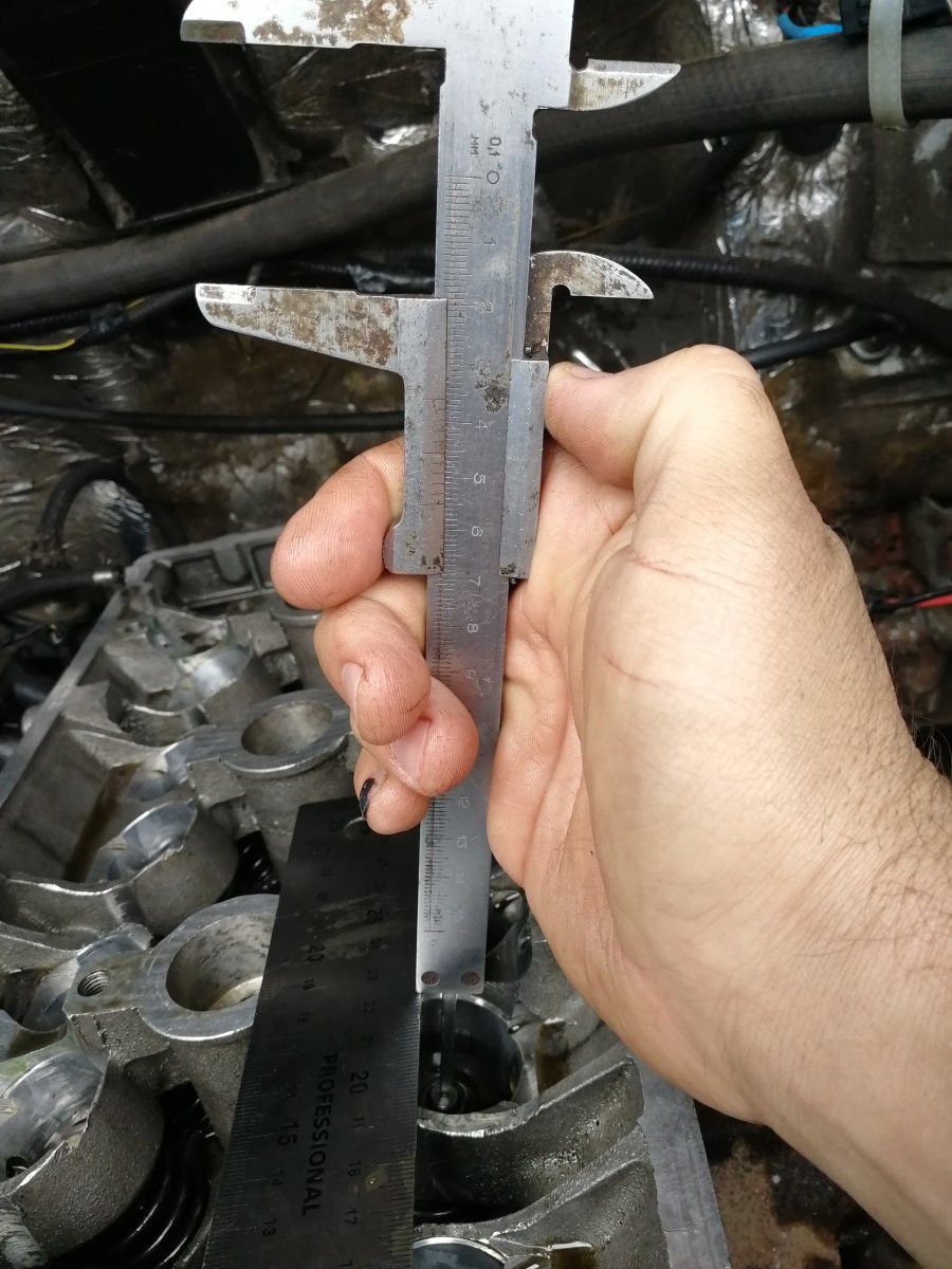

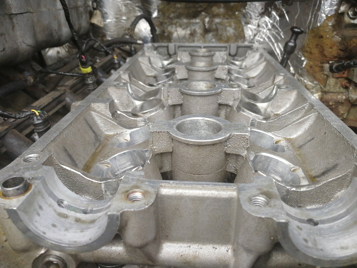

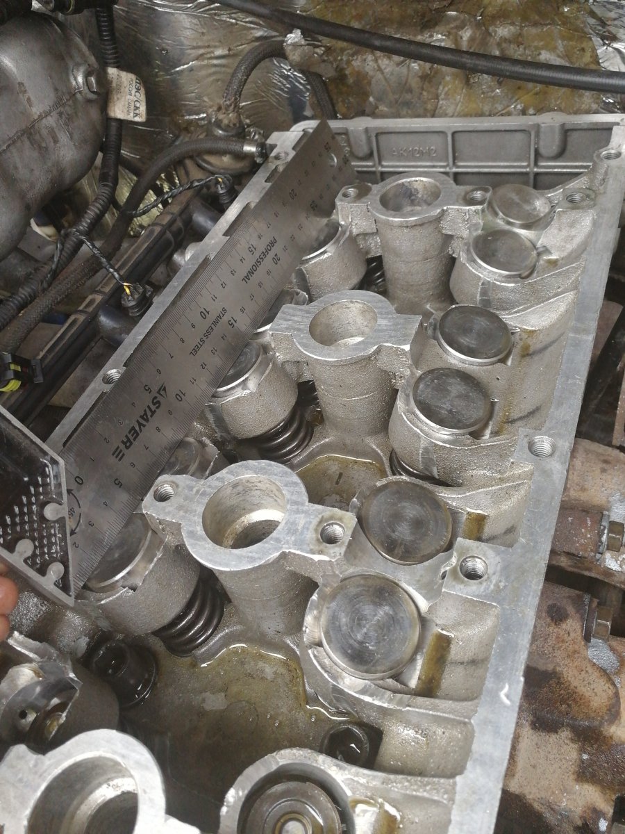

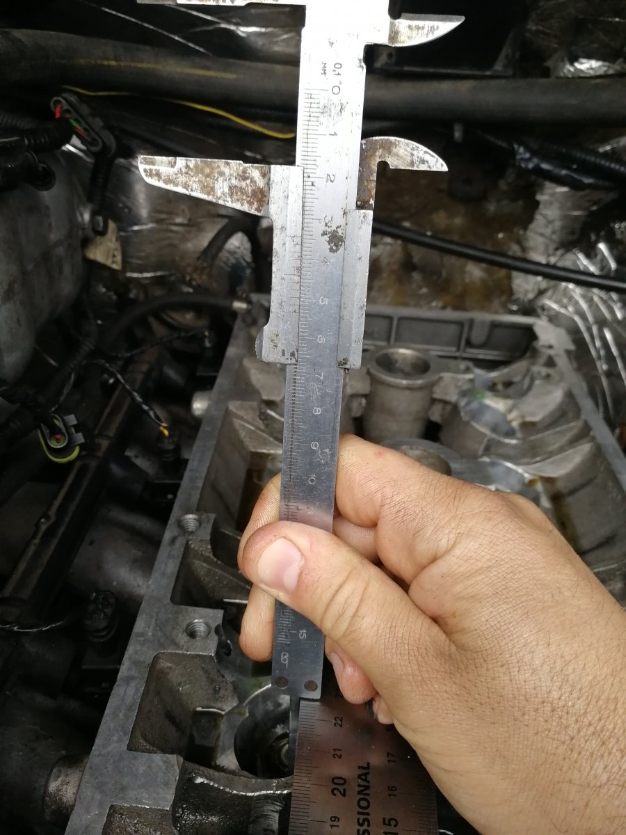

Андрюха73rus 1 071 Опубликовано 5 ноября, 2019 Выпуск 36, минус 1мм толщина линейки. Впуск 34,5. Это по 2 цилиндру. Впуск седла не меняли, только выпуск. Поделиться сообщением Ссылка на сообщение Поделиться на другие сайты
Crady 8 673 Опубликовано 5 ноября, 2019 Только что, Андрюха73rus сказал: Впуск 34,5. минимум там должно быть 35.5,иначе работать не будет.тут вариант или гидрики разбирать и укорачивать,или снимать гбц и резать клапана. вообще эти размеры контролируют при снятой башке при смене сёдел и ещё ДО того как их резать под новые клапана. Поделиться сообщением Ссылка на сообщение Поделиться на другие сайты
Татарин 7 741 Опубликовано 5 ноября, 2019 Нет. Не так.Так ты меришь хрен пойми что.Плюс-минус вершок.Линейку на ребро в пастели распредвала.Штангенциркуль по оси клапана.Замеряешь, записываешь, и высчитываешь величину выступания. Гидрик расколотил,почему не промыл всё внутри,не продул?Так ты просто поигрался с разбором-сборкой. Поделиться сообщением Ссылка на сообщение Поделиться на другие сайты

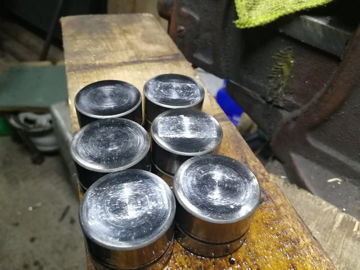

Андрюха73rus 1 071 Опубликовано 5 ноября, 2019 Привёз мастера кто делал головку, он своей контролькой из старого компенсатора показал, что все в норме и запас ещё большой. Говорит меняй компенсаторы. На них след от распредвала. А его не должно быть, так, как они крутятся. Поделиться сообщением Ссылка на сообщение Поделиться на другие сайты
Татарин 7 741 Опубликовано 5 ноября, 2019 (изменено) Опять мимо.Если гидрик не крутился, и его выбивало распредвалом, то он стал тоньше, а не толще что-бы зажать клапан.Да и выборка там в сотку дай бог. Вымеряй вылет клапанов относительно оси распредвала.Стравливай все гидрики. Не дёргайся.Чего ты мечешься? Промерь всё сам.Что-то твоему "мастеру" веры всё меньше.Я мыслю так ,что если взялся голову перетряхивать ,значит это должно быть сделано" под ключ".Отдал-забрал- поставил-уехал. Изменено 5 ноября, 2019 пользователем Татарин Поделиться сообщением Ссылка на сообщение Поделиться на другие сайты

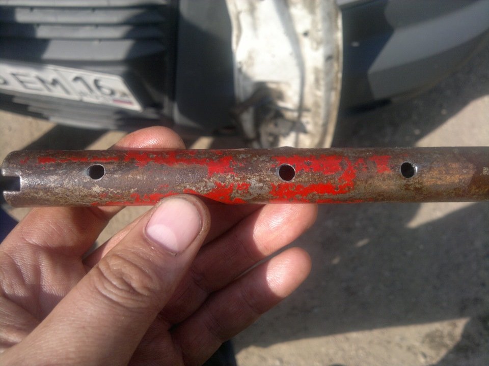

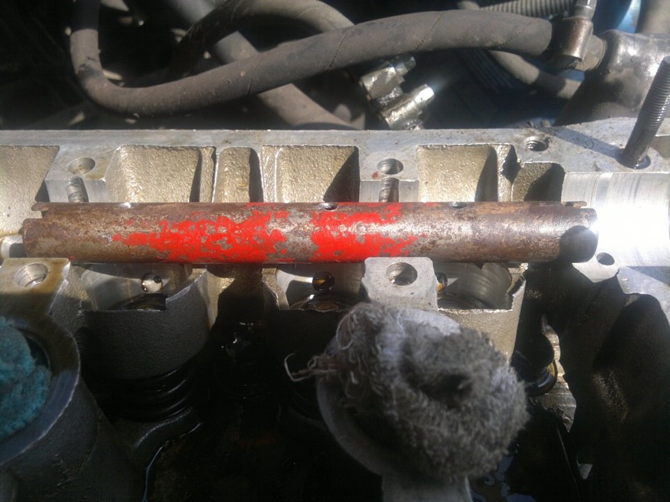

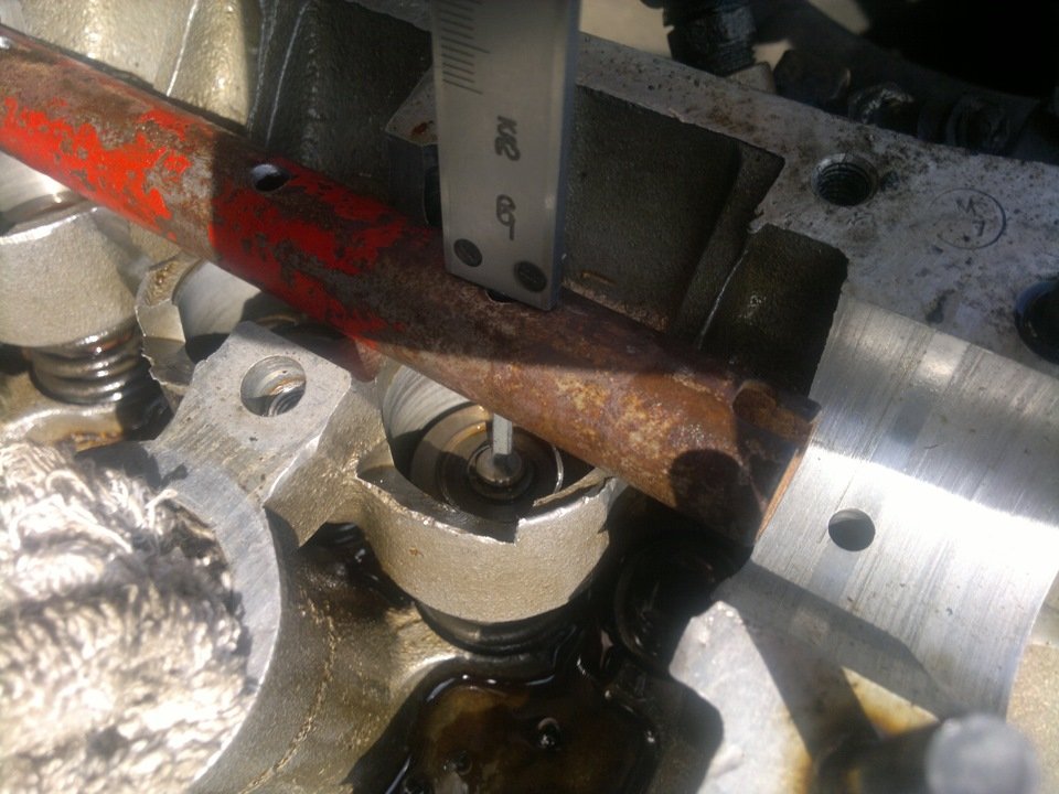

rusgg 4 003 Опубликовано 5 ноября, 2019 (изменено) 1 час назад, Андрюха73rus сказал: Выпуск 36, минус 1мм толщина линейки. Впуск 34,5. Это по 2 цилиндру. Впуск седла не меняли, только выпуск. Какой то ужасный способ. Надо трубку ложить с дыркой вместо распредвала,и в дырку совать колумбик Вот Серёгина тема на драйве У меня получилось 38.7 мм …минус трубка 20 мм…и минус 1 мм это раница (уширение распредвала на постели и кулачков разное …постели 35 мм …кулачок 37 мм)В общем у меня вышло 17.7 ммм в среднем…что не плохо потому как заводское 18 мм…сёдла просели на .0.2 — 0.3 мм за 530 000 км езды на газе… Пытался я пилить клапана,они потом в работе расклепываются. Если разбирать то выбить их вместе с направляющей только получается. Лучше компенсаторы пилить,и проще. Изменено 5 ноября, 2019 пользователем rusgg Поделиться сообщением Ссылка на сообщение Поделиться на другие сайты
