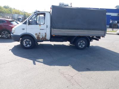

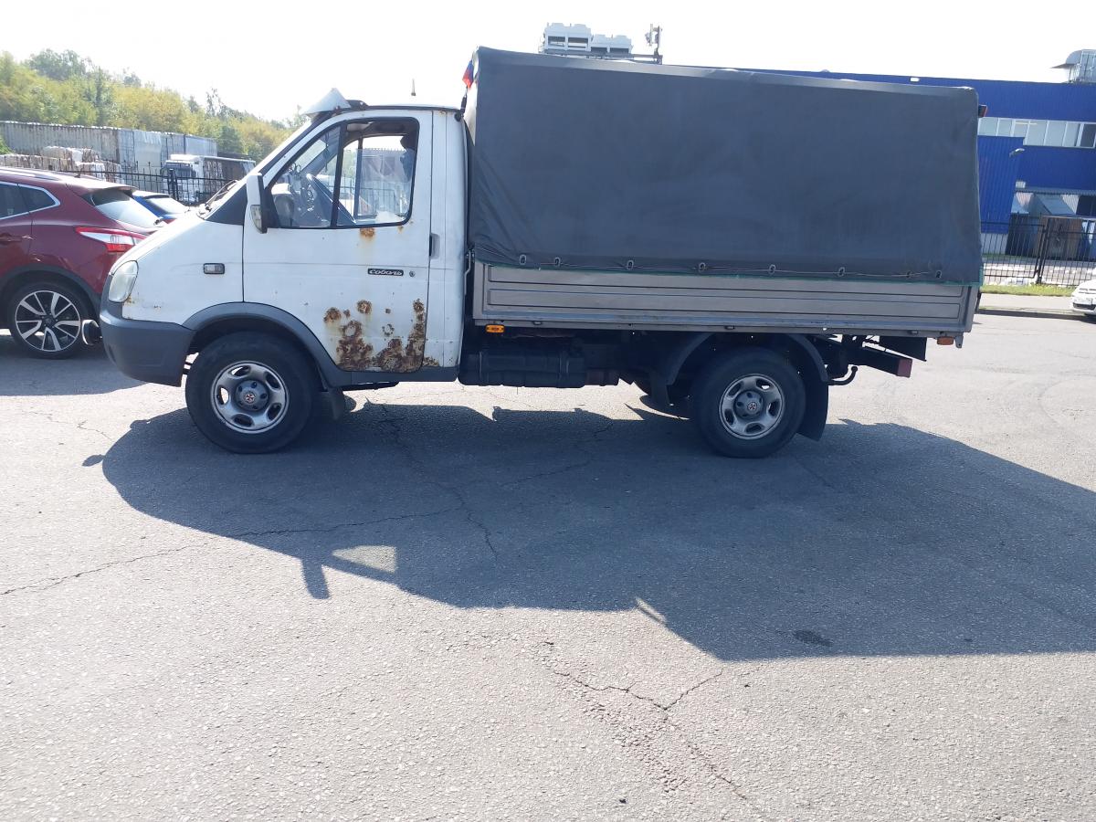

next 173 Опубликовано 12 декабря, 2018 у меня сосед на соболе с газелебалкой работает. Поделиться сообщением Ссылка на сообщение Поделиться на другие сайты
Кирилл 865 Опубликовано 13 декабря, 2018 Самоделка? Поделиться сообщением Ссылка на сообщение Поделиться на другие сайты

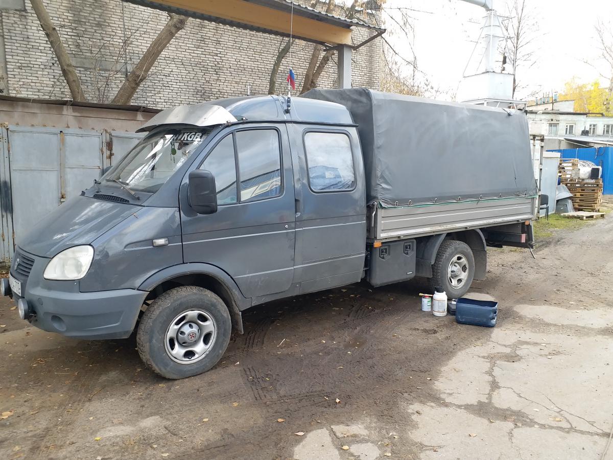

TATARIN 9 Опубликовано 27 декабря, 2018 Растем со временем но от газелевской балки не уйду никогда.перекочевала она с одного соболя в другой и другой мой соболь перевоплотился в монстра.. 2 Поделиться сообщением Ссылка на сообщение Поделиться на другие сайты
Кирилл 865 Опубликовано 29 декабря, 2018 Воплощение задумок завода ГАЗ годов 2006-07, хотели лайт-Газель выпускать, до 1 т г/п. Поделиться сообщением Ссылка на сообщение Поделиться на другие сайты
TATARIN 9 Опубликовано 29 декабря, 2018 (изменено) Воплощение задумок завода ГАЗ годов 2006-07, хотели лайт-Газель выпускать, до 1 т г/п.Они хотели...а людям такая машина нужна.И таким людям как я приходится воплощать в жизнь то,что автозавод только думает и силы у него есть,только нет желания у автозавода.А кому надо тот и будет делать.Вся тема за нами. Изменено 29 декабря, 2018 пользователем TATARIN 2 Поделиться сообщением Ссылка на сообщение Поделиться на другие сайты
