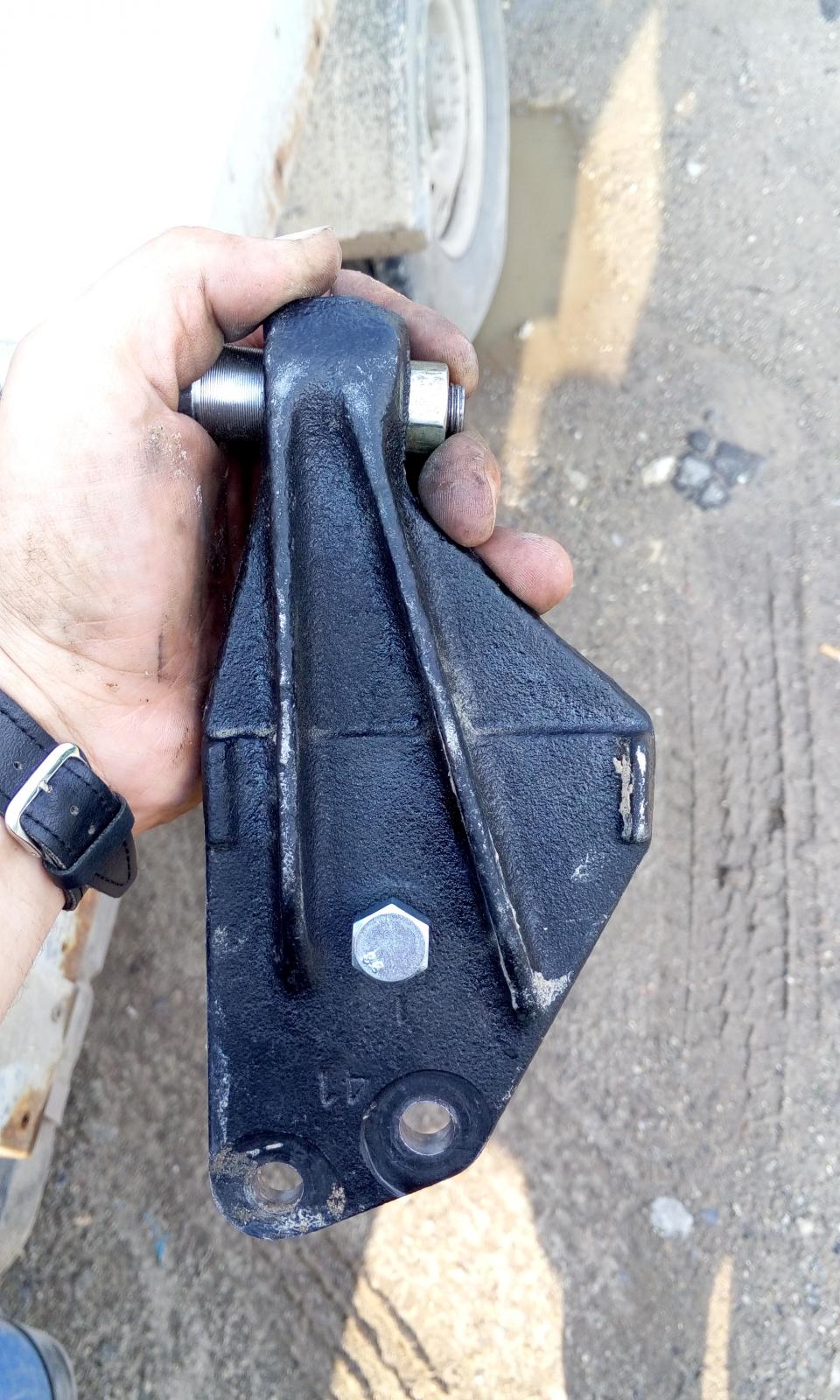

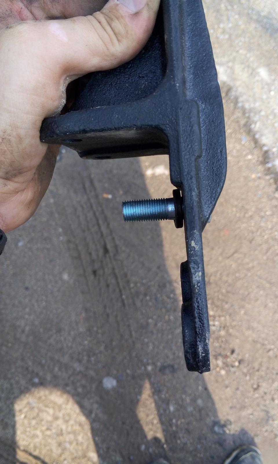

я на локтайт неразъёмный ставил, вот про оттопыриване кронштейна чего то не помню, надо глянуть будет.

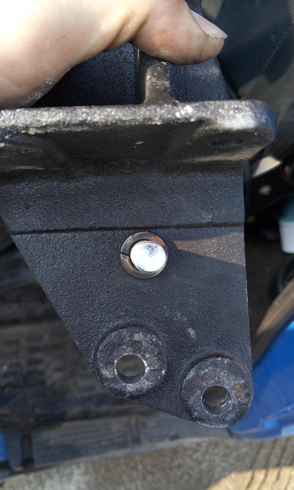

TC2,я вот в этот порожек и сверлил, то есть выше. Изменено пользователем Кирилл
TC2
получается почти в изгиб рамы(т.е. в верхнюю часть)? Если так то шайба не нужна
Кирилл
Сегодня посмотрел как этот кронштейн крепил, верхнее отверстие максимально вверху, чтоб гайку внутри рамы накрутить можно было,, а под нижние я оказывается шайбы подложил.

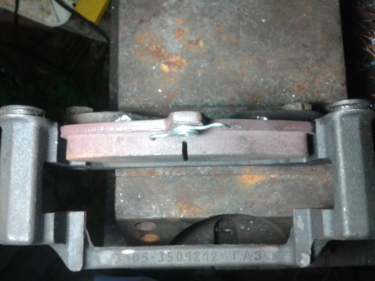

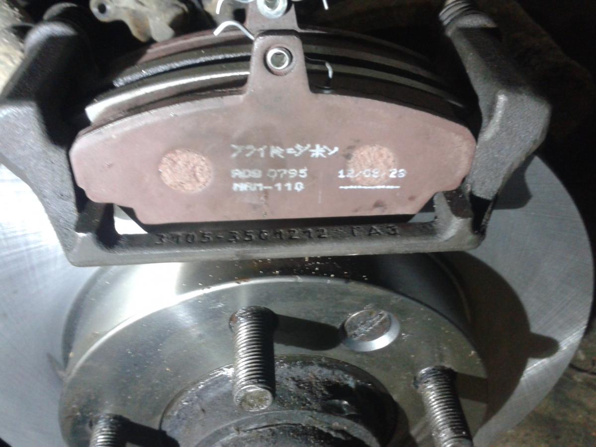

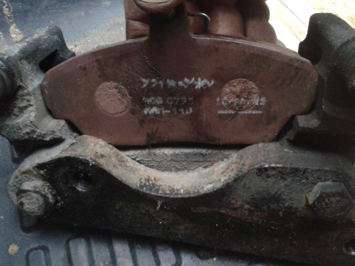

Вот прошло полтора года как я переделал подвеску, сегодня решил поменять тормозные диски и колодки. И вылезла проблема! С новыми дисками новые колодки не встали на свои места, мешает переходная пластина по моему чертежу сделанная, пришлось подтачивать подручными средствами: болгаркой и пальчиковой фрезой в дрели. На фото видно достаточно ясно, но спросите если что. А вообще тема как то утратила актуальность или не?
колодка должна быть "внутри" суппорта или на уровне полочек где лежит

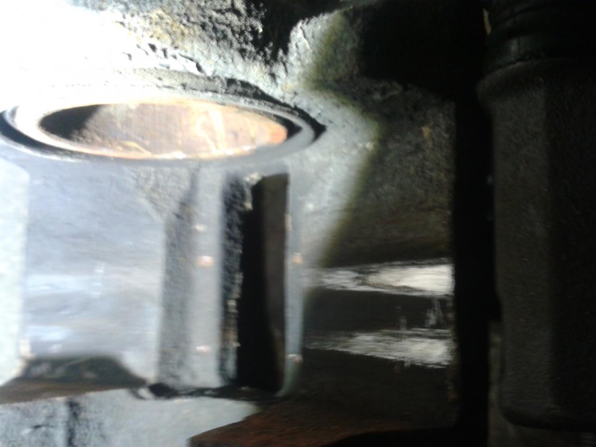

Ещё на одной стороне внутри скобы были вот такие следы от диска, но на слух этого не замечалось, шума и скрежета небыло

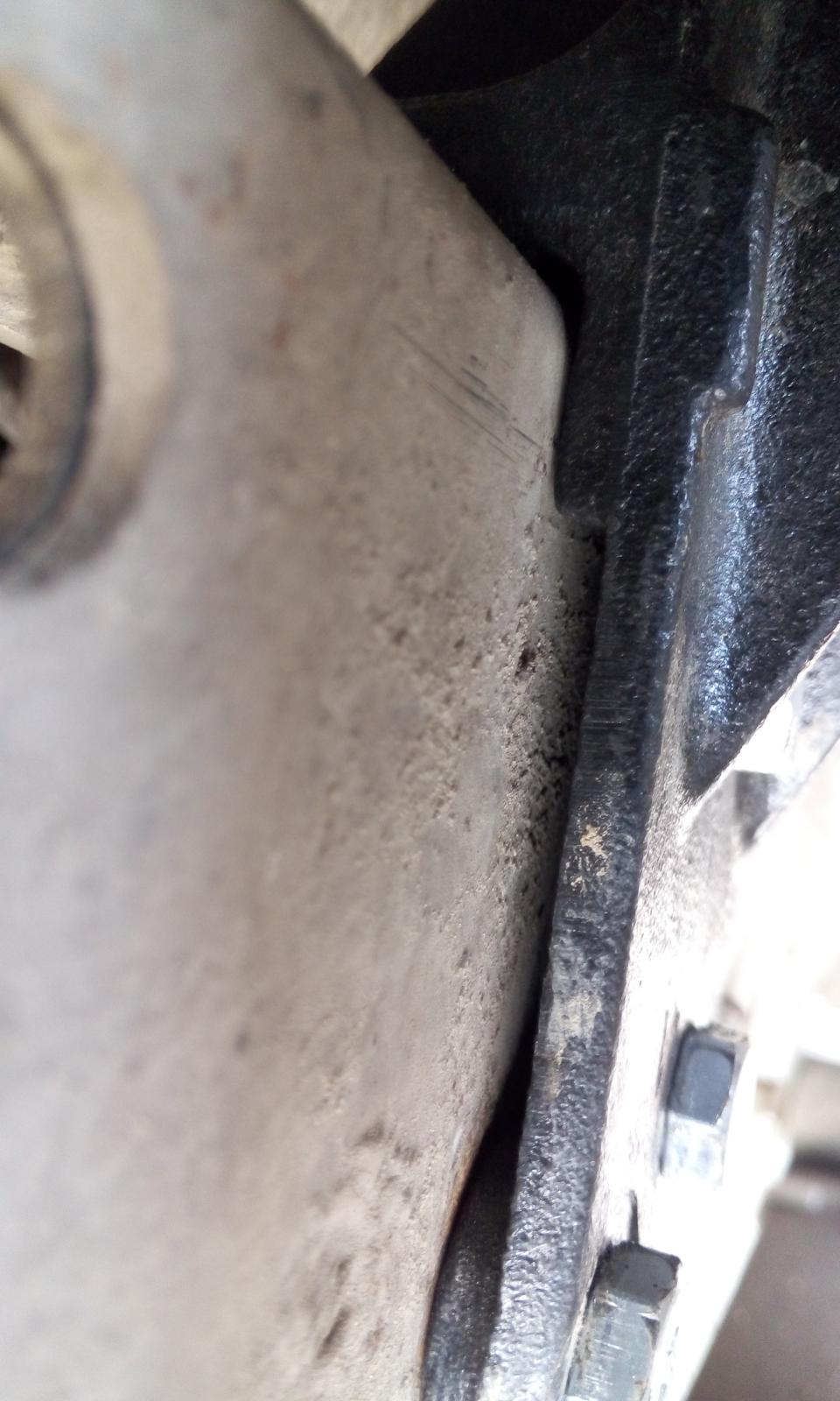

На этой стороне суппорт заменил на новый, был износ на полках для колодок, фото выше.
