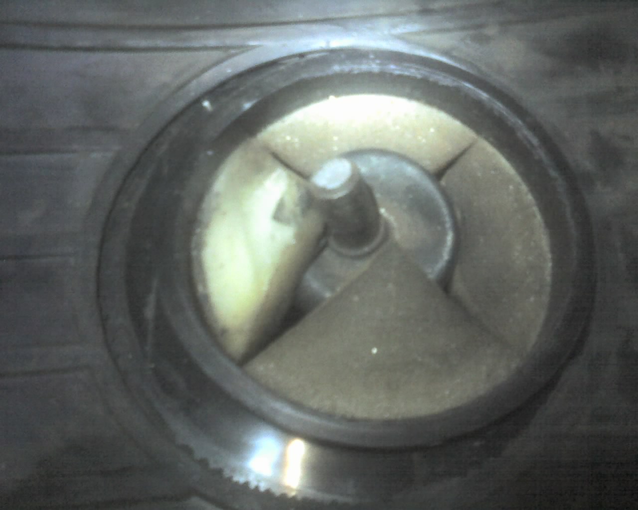

серж70 4 Опубликовано 14 ноября, 2010 Продолжение моих злоключений.Сегодня находился в поездке и до дома оставалось около 120км.Еду,поглядываю на дорогу,и мимолётом бросил взгляд на рычаг переключения передач,а он лежит между сидениями.Я тут же на обочину и аварийку.Оказалось обломило пруток из которого он сделан.Ну погоревал и стал думать как добираться-благо остался пенёк 2-3см. Из инструмента на роль удлинителя ни чего не подошло,выручил старый смеситель лежавший под сиденьем.Надел его на пенёк а сверху примастырил балонник-длина получилась искомая,приходилось лишь держать конструкцию чтобы не распалась.По горячей линии посочувствовали и попросили перезвонить завтра. Поделиться сообщением Ссылка на сообщение Поделиться на другие сайты
AVC 62 Опубликовано 15 ноября, 2010 (изменено) Продолжение моих злоключений.Сегодня находился в поездке и до дома оставалось около 120км.Еду,поглядываю на дорогу,и мимолётом бросил взгляд на рычаг переключения передач,а он лежит между сидениями.Я тут же на обочину и аварийку.Оказалось обломило пруток из которого он сделан.Ну погоревал и стал думать как добираться-благо остался пенёк 2-3см. Из инструмента на роль удлинителя ни чего не подошло,выручил старый смеситель лежавший под сиденьем.Надел его на пенёк а сверху примастырил балонник-длина получилась искомая,приходилось лишь держать конструкцию чтобы не распалась.По горячей линии посочувствовали и попросили перезвонить завтра.Перезвонил сегодня? что ответили? К дилеру ездил? Или опять на тебя "ноль внимания" и "AVC ничего не делает"? AVC ответь пожалуйста на такой вопрос?Заезжал в АГАТ к гарантийщикам поговорить.Началось биение на педали тормоза.Но пока не сильное.Но уже сильно не нравиться.Ответ от гарантийщиков был такой.Приеду до пробега в десять тысяч будут разбираться.После пробега в десять тысяч.Это к гарантии относиться не будет.Говорят это условия вашей эксплуатации машины.И к гарантии уже отношения не имеет.Как это понимать? И ещё интересная фишка.Неделю назад получил SMS от Луидора.Поменяем ваш двигатель на ЗМЗ-405 и номер телефона Луидора.Не звонил ,но SMS честно очень удивила.По тормозным дискам - АГАТ сам придумал наверное. Если есть дефект-обращайся, рассмотрим, если будут конфликты с СП - звони мне, дам контакт человека из ДПО, разберемся. По преложению Луидора, да действительно предлагают коммерческое предложение. Изменено 15 ноября, 2010 пользователем AVC Поделиться сообщением Ссылка на сообщение Поделиться на другие сайты
серж70 4 Опубликовано 15 ноября, 2010 Перезвонил сегодня? что ответили? К дилеру ездил? Саш! Вторую часть твоего вопроса озвучу тебе в личку.ДА! перезвонил.Меня интересовала информация о взаимозаменяемости.Так вот:рычаг со слов Ершова В.А. -уникальный,т.е.не взаимозаменяемый.Ровно также как и костыль.У костыля нижняя кромка совершенно другая и ремкомплект не подойдёт,плюс рычаг в костыль ВКЛЕИВАЕТСЯ.В магазинах в моём Мухосранске даже инфы не добудешь.Так что пока так и езжу.Не ровен час будет на моей совести клинический случай от надрыва живота от хохота.Утешает то,что записан на пятницу на ТО 30000.Приеду в Нижний и буду делать ревизию. Поделиться сообщением Ссылка на сообщение Поделиться на другие сайты
AVC 62 Опубликовано 16 ноября, 2010 Саш! Вторую часть твоего вопроса озвучу тебе в личку.ДА! перезвонил.Меня интересовала информация о взаимозаменяемости.Так вот:рычаг со слов Ершова В.А. -уникальный,т.е.не взаимозаменяемый.Ровно также как и костыль.У костыля нижняя кромка совершенно другая и ремкомплект не подойдёт,плюс рычаг в костыль ВКЛЕИВАЕТСЯ.В магазинах в моём Мухосранске даже инфы не добудешь.Так что пока так и езжу.Не ровен час будет на моей совести клинический случай от надрыва живота от хохота.Утешает то,что записан на пятницу на ТО 30000.Приеду в Нижний и буду делать ревизию.Ты вроде как 19го в ТСС собрался? Давай, я тоже заеду, пообщаемся, посмотрим. Поделиться сообщением Ссылка на сообщение Поделиться на другие сайты
