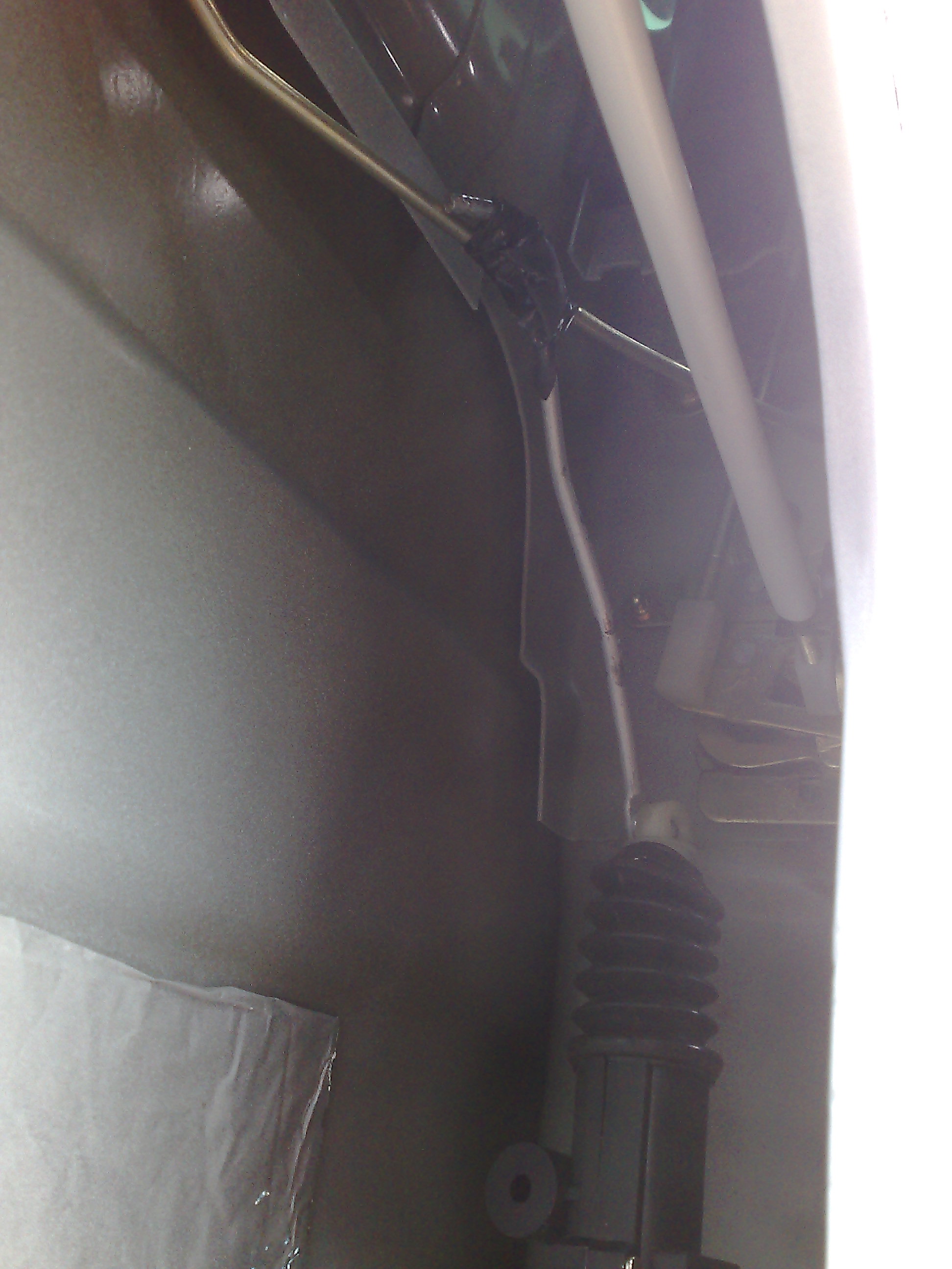

Toyota007 2 891 Опубликовано 19 апреля, 2010 (изменено) Машину куплена 14.04.2010.ГАЗ-27527Соболь-4х4 7 мест.Нашел на новой машине такой заводской брак.Левая стойка за водителем просто тупа не приварена к полу не хватила штампа на металле и этот брак в варили в кузов ,щель между полом и левой стойкой с мизинец,а это главное несущее в кузове как такое могло быть на заводе и пройти ОТКа.На полу есть загиб к чему стойка должна быть приваренна но растояние от загиба до стойки 1 см.Скоро выложу фото.AVС как такое может быть? В личку напишу данные VIN и телефон.Единственный глюк найденный на новой машине,но он очень пугающий,это все таки кузов и главная несущая часть. Изменено 19 апреля, 2010 пользователем Toyota007 Поделиться сообщением Ссылка на сообщение Поделиться на другие сайты
