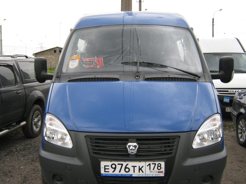

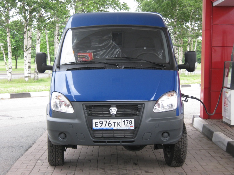

dinafit 1 Опубликовано 23 июня, 2011 (изменено) Сегодня забрал Нового Соболя бизнес из автосалона ГАЗ Ручьи Санкт-ПетербургПроверил все уровни, сверил номера и.т.д всё оК.Бензина полторашечку залили так что в этот раз до заправки доехал сам...Еду: https://www.youtube.com/watch?v=QU5ViT0Isvkмашина ровно ехать не хочет, руль раком , тянет сильно в лева, пошел слабенький дождь, включаю стеклоочиститель работает...через минут пять работает только половина стеклоочистителя . Изменено 23 июня, 2011 пользователем dinafit Поделиться сообщением Ссылка на сообщение Поделиться на другие сайты
