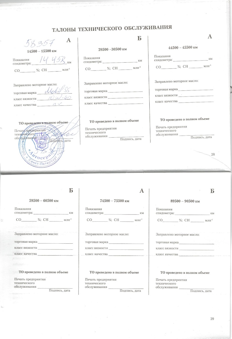

AVC 62 Опубликовано 15 июля, 2011 Фермер бизнес 2010г пробег 22000км мотор 42160Утечки масла с двигателя начались примерно с 6000км.Проходили ли ТО? Заявляли ли дефект по гарантии? Поделиться сообщением Ссылка на сообщение Поделиться на другие сайты
dinafit 1 Опубликовано 15 июля, 2011 (изменено) AVC, Да ТО проходил . Заявлял течь масла с ДВС . PS. Самое смешное что сам владелец автомобиля ГАЗ должен выискивать неисправности , потом заявлять дилерам ГАЗ о них, потом слышать это не излечимо :huh: , нет запчастей и т.д .Дилерам машин иностранного производства не надо не чего заявлять они сами найдут дефект, устранят его если нет запчастей сами закажут, позвонят и предложат подъехать на замену :) Изменено 15 июля, 2011 пользователем dinafit Поделиться сообщением Ссылка на сообщение Поделиться на другие сайты
