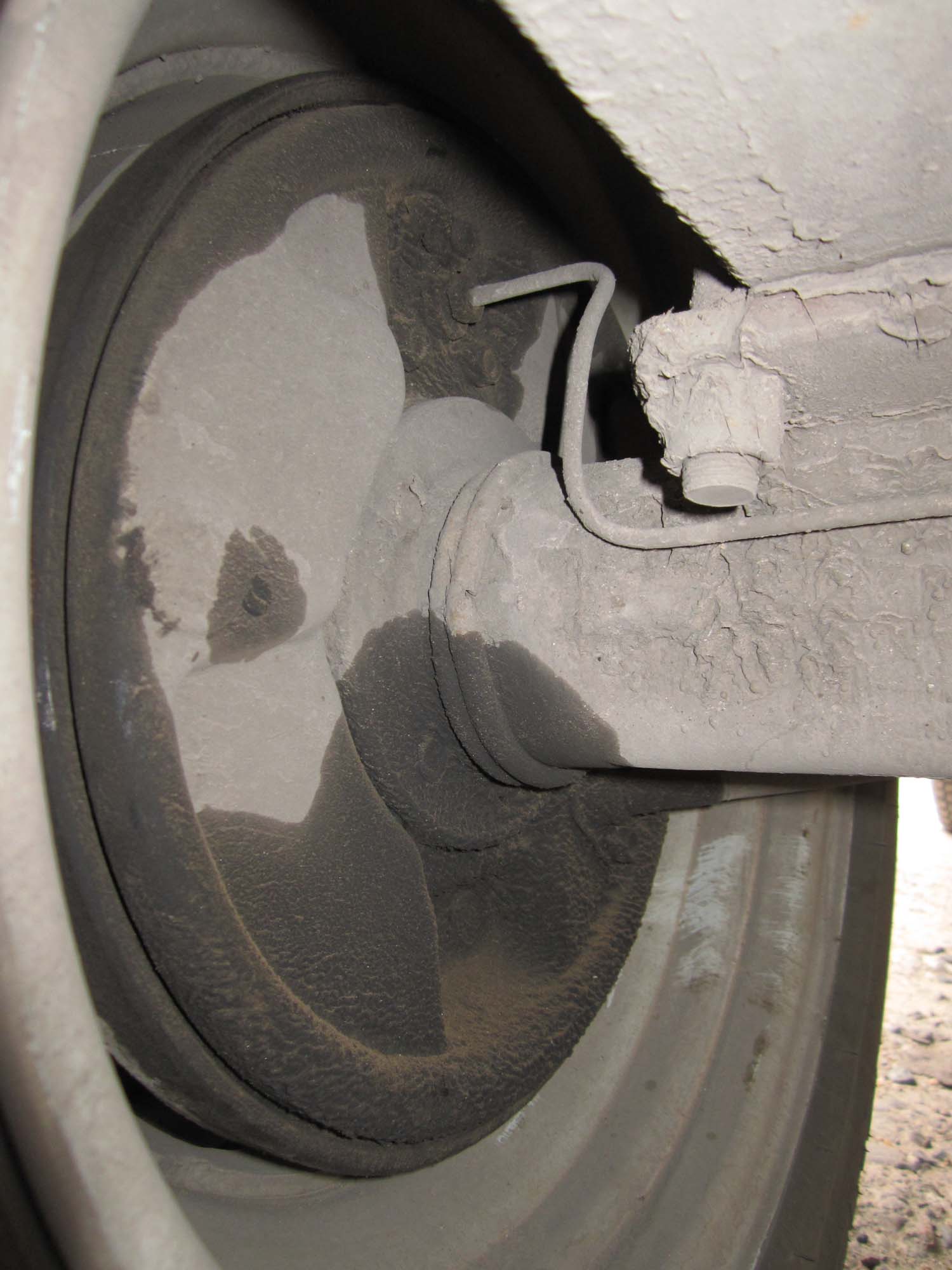

Алексей Ф. 10 007 Опубликовано 17 июля, 2011 (изменено) Накрылся задний сайлентблок передней , левой рессоры(( , а не аммортизатор - оригинального не нашли в Тихвине .Купили обычный за 150 руб и забили кувалдой))В АСТЕ сказали , что сайлентблок на "Бизнес" свой , не такой как на Валдаях и старых Газелях..даже в прайсе есть у них , отдельной строкой.Вот фото сайлентблока , пробег 35000 км, рессора не усилена, 70% пробега пустым. Изменено 17 июля, 2011 пользователем Алексей Ф. Поделиться сообщением Ссылка на сообщение Поделиться на другие сайты
