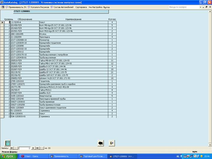

lakiru 9 Опубликовано 8 апреля, 2010 (изменено) Резонатор на полном приводе с 405 ДВС свой с гнутой трубой и труба больше в диаметредля 406 промежуточная труба 33027-1203250http://www.opex.ru/servlets/opex?PageName=...&PageParam= + файл с каталога ГАЗа для 406 ДВС со всеми номерами системы выпуска (картинок к системе выпуска в нем нет ) Изменено 8 апреля, 2010 пользователем lakiru Поделиться сообщением Ссылка на сообщение Поделиться на другие сайты

GLOK 2 Опубликовано 18 октября, 2012 (изменено) каталожные № : для Баргузина 2005 года с ЗМЗ 406.3Резонатор: ГАЗ 2217 с дв. Штайер АМЗ № 2217-1202008-20 (L=713мм) можно заменить более дешёвым ; ГАЗ 3302-1202008 для 406 дв. но его надо укоротить тк его размер (L=870мм) S-образная промежуточная труба имеет следующие каталожные №№ :33021-12032382705-1203250-102705-1203250и ниодна из них не подходит в пору тк загнуты более и имеют загиб по середине в другую сторону. Их нужно разгибать.В планах -сделать из толстостенной нержавейки такую трубу.по глушителям выбор велик. Баксан,АМЗ,Н.Новгород . цены тоже разные. главное правильно подобрать диаметры входа и выхода.публикую фото с трубами на которых маркером написан КОД магазина "ПЛАНЕТА ЖЕЛЕЗЯКА" он же "Консул авто" сайт:http://www.konsulavto.ru/cat/10 089711 и 71229 Изменено 18 октября, 2012 пользователем GLOK Поделиться сообщением Ссылка на сообщение Поделиться на другие сайты
