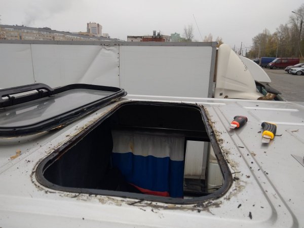

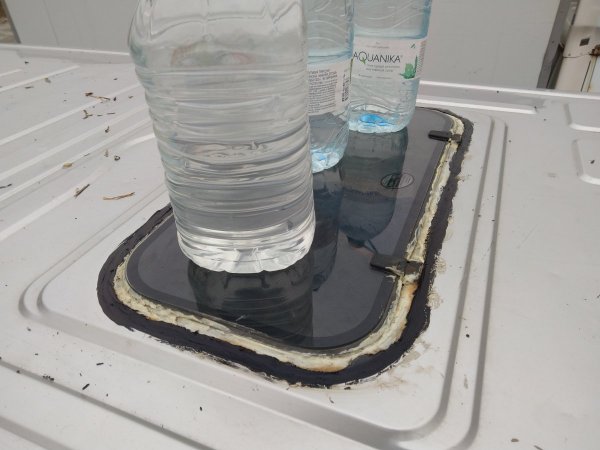

Toyota007 2 891 Опубликовано 31 октября, 2020 Так же достал люк,пытался сначала заклеить его разными кровельными герметиками снаружи.Не помогало,а течи только усиливались.Купил картридж клея для лобовых стекол,ножами срезал люк и переклеил,посмотрим,что получилось. все. Поделиться сообщением Ссылка на сообщение Поделиться на другие сайты

Toyota007 2 891 Опубликовано 31 октября, 2020 (изменено) 1 час назад, Татарин сказал: Саня,Саня.Ну ладно молодняк бестолковый,ну а ты-то.Эхе-хе. Оконный уплотнитель "D" образный профиль,держит отлично.И за сущие копейки.Стык силиконом чутка мазнул и всё. Это не просто так,чем только я это люк не замазывал,а он только больше течет.Все четыре угла у люка оторвались от крыши.Крыша играет,так кроме клея для стекол ни чего не удержит. 39 минут назад, B.V.A сказал: Нет не по технологии.. если по минимуму не углубляясь.. то где праймер для адгезии, ну и закрасить надо клей сверху иначе клей долго не простоит.. Этот клей я нашел случайно,последней новой технологии без адгезии,да и вообще клей для стекол найти очень сложно,в большинстве магазинов их нет в продаже,а где есть то только в наборах и по конской цене 1800-2000р.А этот клей я купил за 600р. Еще не забывай,основной клей под буртиком пластика,снаружи я только излишки пальцем смазал. https://germikon-pm.ru/kleya-germetiki/dlya-zameny-vetrovyh-stekol/sika-tack-drive-new Изменено 31 октября, 2020 пользователем Toyota007 Поделиться сообщением Ссылка на сообщение Поделиться на другие сайты

Toyota007 2 891 Опубликовано 31 октября, 2020 1 час назад, L2140 сказал: Саня в итоге сделал по технологии. Качество будет зависеть от рук и материалов. От завода не понятная технология,весь клей от завода приклеен только к крыше,Пластик от заводского клея весь отклеился,и за пластик он не держался ни как.Я даже рамку пластика люка от старого клея не зачищал,Зачищал только саму крышу,По этому все и текло в салон. 2 минуты назад, Татарин сказал: Так и у меня такая-же беда была.Клей заводской, где-то на крыше держался,где-то на рамке.Не в этой-ли теме и обсуждали? Давно. Тоже, герметик присматривал,подбирал.А подумал,чего по полю с граблями ползти,если до меня уже по нему, толпа пробежала? И, сделал по советам товарищей. Если опять потечет,я просто эту дыру тупо заварю.Устал я очень от проблем этого люка. Поделиться сообщением Ссылка на сообщение Поделиться на другие сайты

L2140 1 834 Опубликовано 31 октября, 2020 54 минуты назад, B.V.A сказал: Нет не по технологии.. если по минимуму не углубляясь.. то где праймер для адгезии, праймер не нужен,если сохранён старый слой PUR. На кузове он точно сохранен как мы видим. А нюансы соблюдения технологии на совести исполнителя. Главно что вместо говносиликона и помойных уплотнителей использован полиуретановый клей, который применяется в этом узле. От УФ PUR защищён рамкой люка 53 минуты назад, Crady сказал: нууу.. поставил другой люк,там по технологии установки нет клея но есть необходимость асфальтирования участка вокруг кольца 24 минуты назад, Toyota007 сказал: в большинстве магазинов их нет в продаже, можно не "для стёкол". Любой полиуретановый или полимерный (MS,SMX и тд) клей-герметик из хозтоваров от 300 р за тубу. Качество не идеал за эти деньги. Но всё-же. 17 минут назад, Toyota007 сказал: От завода не понятная технология они её нарушают иногда. И на бизнесах и на некстах. Не только на люке. Но и на остеклении.Переклеиваем и забываем. Поделиться сообщением Ссылка на сообщение Поделиться на другие сайты

Toyota007 2 891 Опубликовано 31 октября, 2020 4 минуты назад, mishem сказал: Не смешу. Если поверхность была обезжирена, силикон просто так от вибрации не оторвется. Мало того, если даже гнуть будешь специально, он будет деформироваться (гнуться, растягиваться, сжиматься), но не отрываться. Тогда почему заводской стекольный клей весь по углам оторвался от рамки? Поделиться сообщением Ссылка на сообщение Поделиться на другие сайты
B.V.A 4 684 Опубликовано 31 октября, 2020 1 минуту назад, L2140 сказал: праймер не нужен,если сохранён старый слой PUR. По технологии старый слой с металла надо убирать, эт я тебе как бывший кузовщик скажу.. Хотя многие считают что на старый слой лучше встанет, этому есть обьяснение экономия расходников и времени.. 1 Поделиться сообщением Ссылка на сообщение Поделиться на другие сайты
