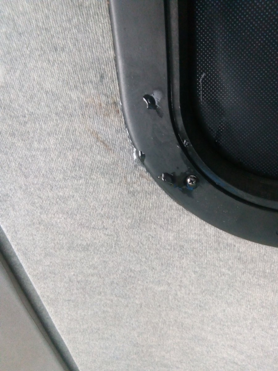

valemat 1 915 Опубликовано 1 ноября, 2020 Я на двух машинах люк ставил на герметик НО я старые саморезы назад не вкручивал а покупал другие и искал длинее на 1-1.5мм. И забывал что течет люк. Поделиться сообщением Ссылка на сообщение Поделиться на другие сайты

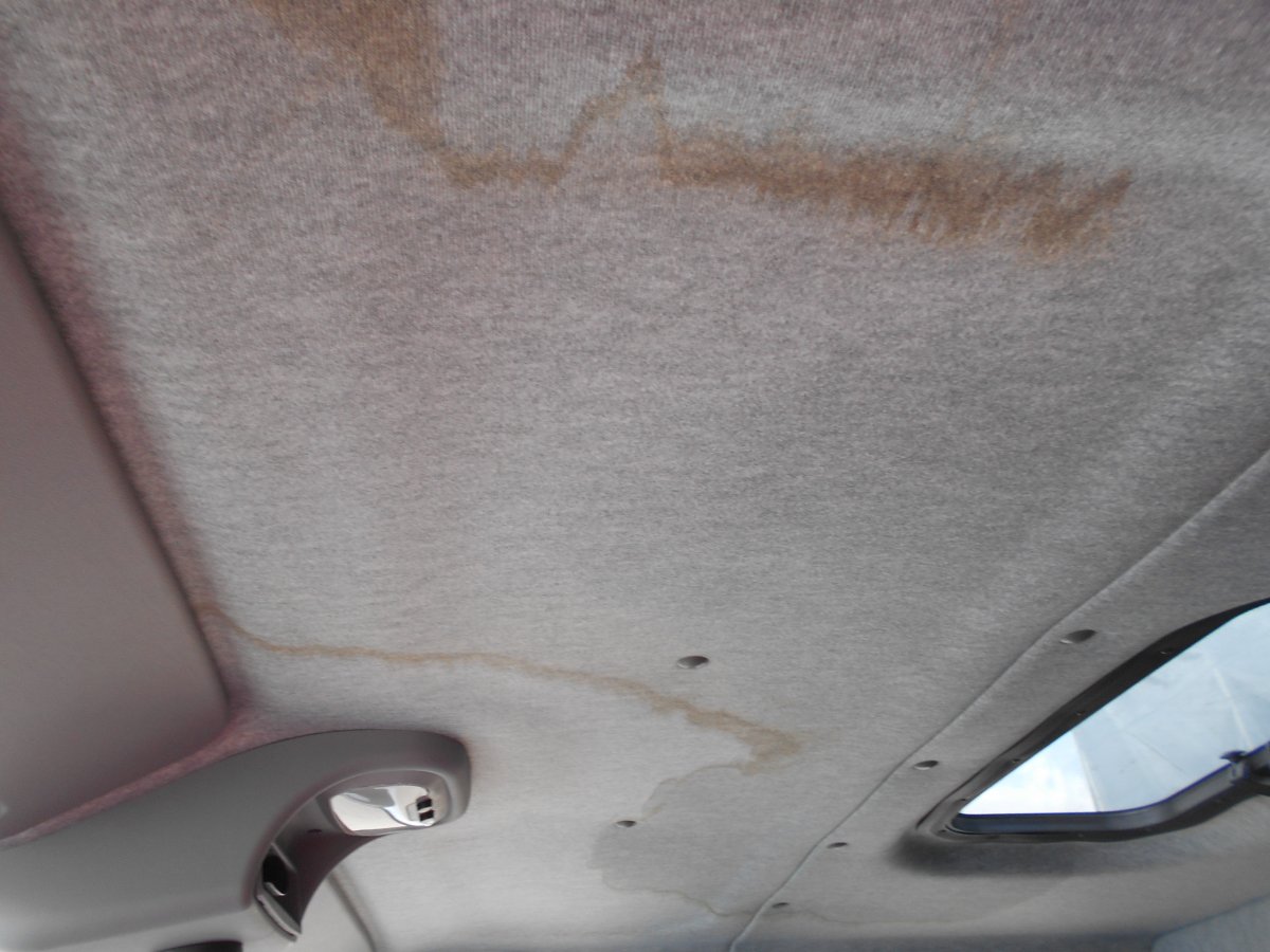

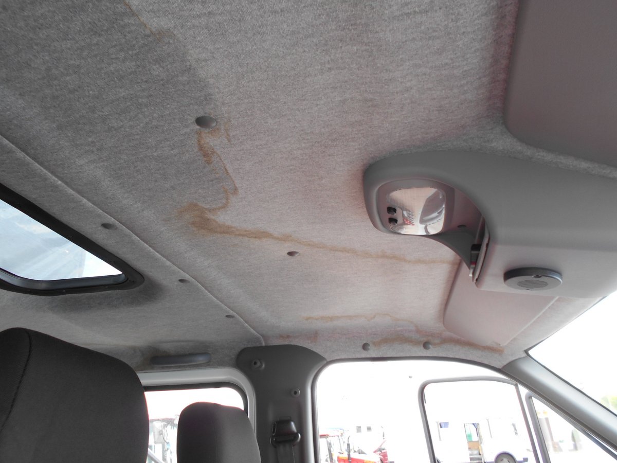

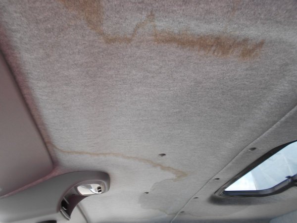

Гроня 48 Опубликовано 31 июля, 2024 Ну вот, получили новую машину с завода. Прямо такую и пригнали, с этими разводами. Недавно сутки шёл дождь, так замочило всю обшивку, до самого лобового стекла вся была мокрая. Что интересно, на обшивке не видно следов деформации. Позвонили в гарантийный сервис, нас записали на 12 августа. Сколько дождей пройдёт за это время и сколько воды выльется мне на голову, ХЗ. И ещё неизвестно сколько времени займёт ремонт, может быть неделю простоит на сервисе. И будет ли сухо после ремонта, тоже большой вопрос. Технология установки люка на герметик мне кажется сомнительной. Ну, герметики со временем теряют качества, плюс постоянные вибрации. По-моему, поставить люк на мягкую резинку это то что нужно. Что херово в новой машине, ничего нельзя делать своими руками, а сервис ну такой калечный, что просто нет слов. Обшивка под замену или можно отмыть? Поделиться сообщением Ссылка на сообщение Поделиться на другие сайты
Татарин 7 738 Опубликовано 31 июля, 2024 1 час назад, Гроня сказал: Что херово в новой машине, ничего нельзя делать своими руками, а сервис ну такой калечный, что просто нет слов. В этом вопросе можно плюнуть на сервис ,я так думаю.Надо разобраться в каком месте течь .Между кузовом и рамкой, или между рамкой и стеклом .В первом случае возьми оконный уплотнитель D профиля и переделай. Поделиться сообщением Ссылка на сообщение Поделиться на другие сайты
Alex030569 7 042 Опубликовано 31 июля, 2024 @Гроня пусть по гарантии меняют обшивку. 2 Поделиться сообщением Ссылка на сообщение Поделиться на другие сайты
Гроня 48 Опубликовано 31 июля, 2024 (изменено) 1 час назад, Татарин сказал: Между кузовом и рамкой, или между рамкой и стеклом Если бы под стекло затекало, вода просто стекала бы вниз и не попадала бы на обшивку, ЯТД. Из-под стекла никаких капель не видно, а обшивка намокает вокруг люка конкретно Изменено 31 июля, 2024 пользователем Гроня Поделиться сообщением Ссылка на сообщение Поделиться на другие сайты
Олег Ф. 1 876 Опубликовано 31 июля, 2024 На всех своих фермерах приходилось мне люк разбирать и промазывать герметиком, но не сразу после покупки конечно, а через определённое время начинали течь. Поделиться сообщением Ссылка на сообщение Поделиться на другие сайты
B.V.A 4 684 Опубликовано 31 июля, 2024 Тоже сегодня люк потек , надо промазать внутри герметиком, название не помню, белая с красным туба, в аксоне пару раз брал.. норм стоит.. он морозостойкий и т.д.. Ставил сам люк не помню когда, давно.. на стекольный клей с праймером и т.д.. Ну и, когда высохнет, то обычной салфеткой влажной разводы убираются сразу.. Поделиться сообщением Ссылка на сообщение Поделиться на другие сайты
L2140 1 834 Опубликовано 31 июля, 2024 9 часов назад, Гроня сказал: Ну вот, получили новую машину с завода. Прямо такую и пригнали, с этими разводами. Недавно сутки шёл дождь, так замочило всю обшивку, до самого лобового стекла вся была мокрая. Что интересно, на обшивке не видно следов деформации. Позвонили в гарантийный сервис, нас записали на 12 августа. Сколько дождей пройдёт за это время и сколько воды выльется мне на голову, ХЗ. И ещё неизвестно сколько времени займёт ремонт, может быть неделю простоит на сервисе. И будет ли сухо после ремонта, тоже большой вопрос. Технология установки люка на герметик мне кажется сомнительной. Ну, герметики со временем теряют качества, плюс постоянные вибрации. По-моему, поставить люк на мягкую резинку это то что нужно. Что херово в новой машине, ничего нельзя делать своими руками, а сервис ну такой калечный, что просто нет слов. Обшивка под замену или можно отмыть? Рекомендую. Сейчас Связаться с компетентным лицом сервиса и попросить заранее заказать обивку потолка , чтобы авто не простаивал при визите 12-го. Если, нужно пришлите им фото . Скажите , что будете требовать замены, при устранении течи. Есть путь ускорения сроков ремонта: письменная претензия на устранение и замену обивки. С этого момента начнется отсчет с момента обращения. А грамотному гарантийщику не интересно растягивать срок устранения. Ну и машина принадлежит владельцу- он решает что с ней делать. Переустановка люка самостоятельно затронет только ответственность завода , связанную с этой работой. про герметики : установка люка на полиуретановый (стекольный) клей или силиконовый (как завод) герметик решает проблему с герметичностью на весь срок службы авто 1 Поделиться сообщением Ссылка на сообщение Поделиться на другие сайты
B.V.A 4 684 Опубликовано 31 июля, 2024 2 минуты назад, L2140 сказал: герметики : установка люка на полиуретановый (стекольный) клей или силиконовый (как завод) герметик решает проблему с герметичностью на весь срок службы авто На весь срок службы, стекольный да или возможно.. силикон возможно), а точнее нет.. Ну и нужно искать косяк (причину) протечки.. , а чем помазать) эт уже.. Поделиться сообщением Ссылка на сообщение Поделиться на другие сайты

paul799 849 Опубликовано 5 августа, 2024 В 31.07.2024 в 05:54, Гроня сказал: Ну вот, получили новую машину с завода. Прямо такую и пригнали, с этими разводами. Недавно сутки шёл дождь, так замочило всю обшивку, до самого лобового стекла вся была мокрая. Что интересно, на обшивке не видно следов деформации. Позвонили в гарантийный сервис, нас записали на 12 августа. Сколько дождей пройдёт за это время и сколько воды выльется мне на голову, ХЗ. И ещё неизвестно сколько времени займёт ремонт, может быть неделю простоит на сервисе. И будет ли сухо после ремонта, тоже большой вопрос. Технология установки люка на герметик мне кажется сомнительной. Ну, герметики со временем теряют качества, плюс постоянные вибрации. По-моему, поставить люк на мягкую резинку это то что нужно. Что херово в новой машине, ничего нельзя делать своими руками, а сервис ну такой калечный, что просто нет слов. Обшивка под замену или можно отмыть? Я вообще в лёгком а@уе - это новая машина? М-даа... Ну да, у себя (я частник) лет так 14 назад заметил капли в дождь по периметру люка. Ну посадил его на силикон - ничего не капает и не течёт. Поделиться сообщением Ссылка на сообщение Поделиться на другие сайты
соболевич 2 089 Опубликовано 5 августа, 2024 40 минут назад, paul799 сказал: Я вообще в лёгком а@уе - это новая машина? М-даа... Ну да, у себя (я частник) лет так 14 назад заметил капли в дождь по периметру люка. Ну посадил его на силикон - ничего не капает и не течёт. Газ гордится своей продукцией - на выставках стоит и "соответствует мировым образцам" по всем показателям. а этот эпизод - просто досадное недоразумение, единичный случ Ай. Поделиться сообщением Ссылка на сообщение Поделиться на другие сайты
