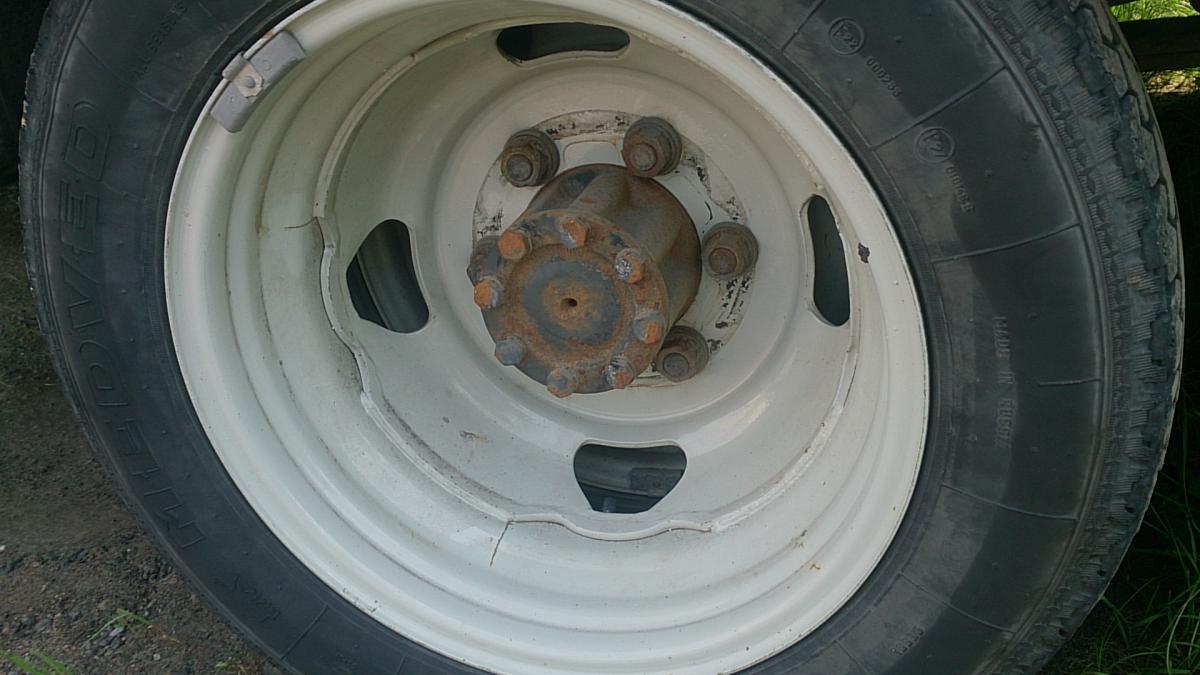

Александр
вот такой диск был правда этот уже 3 год крутиться
а может как нибуть быть причиной люфт в подшипниках,ато это уже второй диск ,ну первый старый был и треснул по центру в дырках под шпильки и гайки
сейчас уже на 1.5 оборотов гайку провернул видимо подшипнику хана
Таких дисков не было, лопались те что в 07-08 годах выпускались
Предположить что из-за люфта в подшипнике ступице? - даже не знаю. А вот из-за гаек колёсных - да.
С гайка все ок
помню эти те диски у меня на машине 6 года стояли поменял все за год вроде
Из за шкворни у меня резина трескалась поперек корда
ладно буду считать брак

у меня так треснуло. переднее правое. оно вообще попадающее пожизни я заметил. видел машину у которой все задние диски в клочки разлетелись изза того что он на спарку импортную резину поставил, шире положенного. она внизу плющится и раздвигает диски. результат-трещины.

Из Ёбурга ночью ехал, машинку потряхивает(заднее колесико одно с грыжей было), утром после выгрузок глянул-на водительском диске продольная трещина-пять пальцев пролезают. Прикольно...

Grek77 вот именно эти диски быстро умирают таким образом
с зади еще ходят немного не больше 100 тыс
но спереди первый диск в первом рейсе выкинул первые 650 км

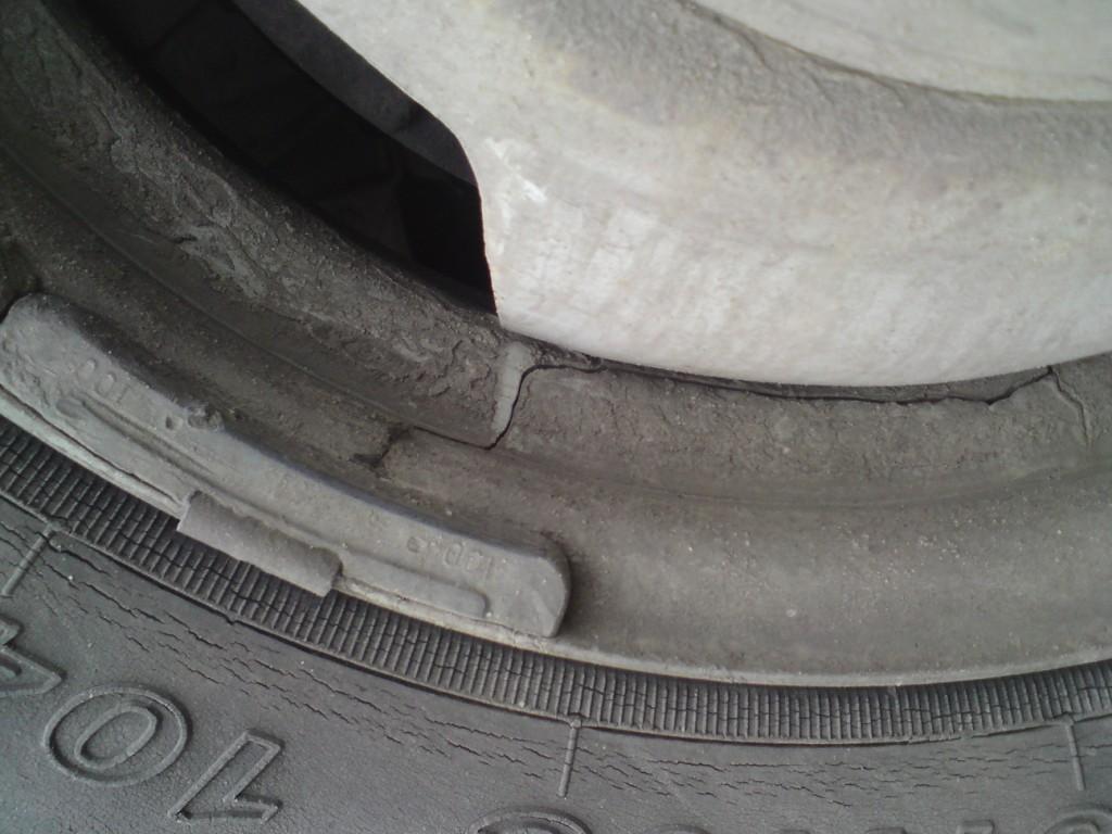

Сегодня увидел трещины на заводском диске. Машина 2013 года,пробег на дисках около 40000 км,перегрузов не вожу,дороги ровные,шпильки затянуты.
Чудеса, за 15 лет первый раз такое.

Вот трещины
