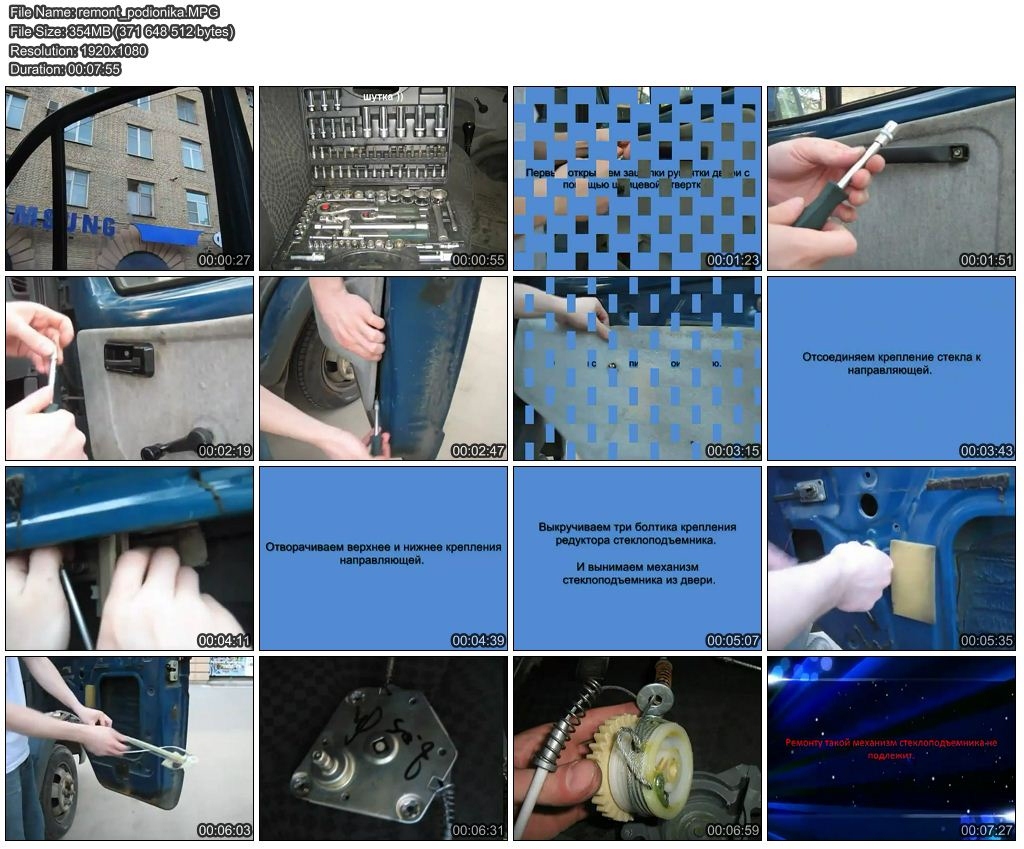

Жан_Актобе 51 Опубликовано 14 ноября, 2013 прошу помочь советом. вообщем с пассажирской двери перестал работать стеклоподъёмник. разобрал редуктор. ыяснил, что зажевало тросик стеклоподъёмника, хотя немного. хочу отрезать повреждённый участок, но чем потом скрепить между собой концы тросика? и ещё вопрос! как правильно должен быть намотан тросик на барабан редуктора? Поделиться сообщением Ссылка на сообщение Поделиться на другие сайты
Татарин 7 726 Опубликовано 14 ноября, 2013 прошу помочь советом. вообщем с пассажирской двери перестал работать стеклоподъёмник. разобрал редуктор. ыяснил, что зажевало тросик стеклоподъёмника, хотя немного. хочу отрезать повреждённый участок, но чем потом скрепить между собой концы тросика? и ещё вопрос! как правильно должен быть намотан тросик на барабан редуктора?Не сростишь,будет клинить.Надо трос менять, полностью.А наматывается на барабан силуминовый,там резьба под укладку троса.Иначе не намотаешь. Поделиться сообщением Ссылка на сообщение Поделиться на другие сайты
Жан_Актобе 51 Опубликовано 14 ноября, 2013 Не сростишь,будет клинить.Надо трос менять, полностью.А наматывается на барабан силуминовый,там резьба под укладку троса.Иначе не намотаешь.блин у нас ремкомплект стоит 300р, мне проще новый стеклопод купить за те же деньги((((я хотел бы испольовать старый редуктор, потому там шестерни из металла, а не из пластика как нынче делают. неужели нельзя никак концы скрепить? может сваркой? насчёт барабана, то может фото есть как там трос намотан? Поделиться сообщением Ссылка на сообщение Поделиться на другие сайты
Татарин 7 726 Опубликовано 14 ноября, 2013 В магазине метизов цена троса 10р за метр.Какой ремкомплект?Ни когда не видел.Да разберёшься, не летающая тарелка.Там иначе и не знаю, как собрать можно Поделиться сообщением Ссылка на сообщение Поделиться на другие сайты
Spas750 327 Опубликовано 14 ноября, 2013 блин у нас ремкомплект стоит 300р, мне проще новый стеклопод купить за те же деньги((((я хотел бы испольовать старый редуктор, потому там шестерни из металла, а не из пластика как нынче делают. неужели нельзя никак концы скрепить? может сваркой? насчёт барабана, то может фото есть как там трос намотан?Самый лутший и простой ремкомплект, поставить электрические.Я новых на металолом здал наверно штук 10, не кому не нужны были. 1 Поделиться сообщением Ссылка на сообщение Поделиться на другие сайты
Жан_Актобе 51 Опубликовано 14 ноября, 2013 В магазине метизов цена троса 10р за метр.Какой ремкомплект?Ни когда не видел.Да разберёшься, не летающая тарелка.Там иначе и не знаю, как собрать можнону предположим я куплю тросик где нить отдельно, отрежу сколько нужно. и как концы уже этого тросика между собой крепить, то? Самый лутший и простой ремкомплект, поставить электрические.Я новых на металолом здал наверно штук 10, не кому не нужны были.блин электрические конечно вещь, но по деньгам дороговато. старый отремонтировть наверное дешевле будет. Поделиться сообщением Ссылка на сообщение Поделиться на другие сайты
Татарин 7 726 Опубликовано 14 ноября, 2013 Самый лутший и простой ремкомплект, поставить электрические.Я новых на металолом здал наверно штук 10, не кому не нужны были.В точку.И кнопки управления поставить только на свою дверь,что-бы пассажиры не хватались руками, за что не попадя. :D 1 Поделиться сообщением Ссылка на сообщение Поделиться на другие сайты
Жан_Актобе 51 Опубликовано 14 ноября, 2013 В точку.И кнопки управления поставить только на свою дверь,что-бы пассажиры не хватались руками, за что не попадя. :Dдороговато для меня. д и грузовая у меня. просто до меня сломали другие водятлы((((((( Поделиться сообщением Ссылка на сообщение Поделиться на другие сайты
Татарин 7 726 Опубликовано 14 ноября, 2013 ну предположим я куплю тросик где нить отдельно, отрежу сколько нужно. и как концы уже этого тросика между собой крепить, то? блин электрические конечно вещь, но по деньгам дороговато. старый отремонтировть наверное дешевле будет.Я и сам эконом,и стараюсь по максимуму всё отремонтировать .Но трос сваривать.... Поделиться сообщением Ссылка на сообщение Поделиться на другие сайты
Жан_Актобе 51 Опубликовано 14 ноября, 2013 Я и сам эконом,и стараюсь по максимуму всё отремонтировать .Но трос сваривать....ну а как ещё концы между собой зафиксировать то? Поделиться сообщением Ссылка на сообщение Поделиться на другие сайты
Татарин 7 726 Опубликовано 14 ноября, 2013 (изменено) ну а как ещё концы между собой зафиксировать то? На барабанчике фиксирующие пластинки с винтами. https://images.vfl.ru/ii/1359006800/f57b399d/1617792.jpg Посмотри. Изменено 14 ноября, 2013 пользователем Татарин 1 Поделиться сообщением Ссылка на сообщение Поделиться на другие сайты
Жан_Актобе 51 Опубликовано 14 ноября, 2013 На барабанчике фиксирующие пластинки с винтами. https://images.vfl.ru/ii/1359006800/f57b399d/1617792.jpg Посмотри. спасибо за сылку. позноватльно. но там ещё какой то ромбик есть. он для чего там? Поделиться сообщением Ссылка на сообщение Поделиться на другие сайты
