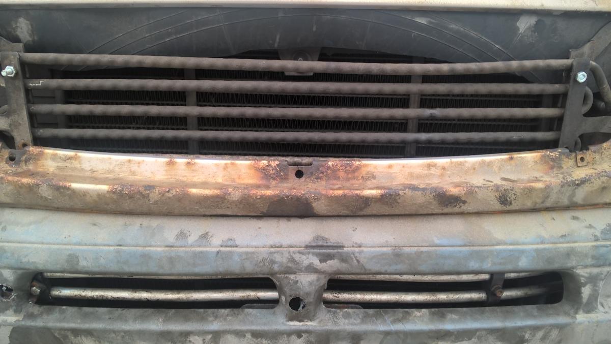

кстати странно что на всю тему ни одной фотки - вдруг кто не видел сей агрегат :) ? Собственно, то что на фото - это всё :) один тонкий шланг справа уходит в недра отсека и пристёгнут к поддону, другой что характерно слева и пристёгнут к блоку за масляным фильтром, через колобашку термоклапана
дёшево и сердито.
* нижняя петля - это другое чудо устройстов - радиатор ГУР, совершенно отдельно
