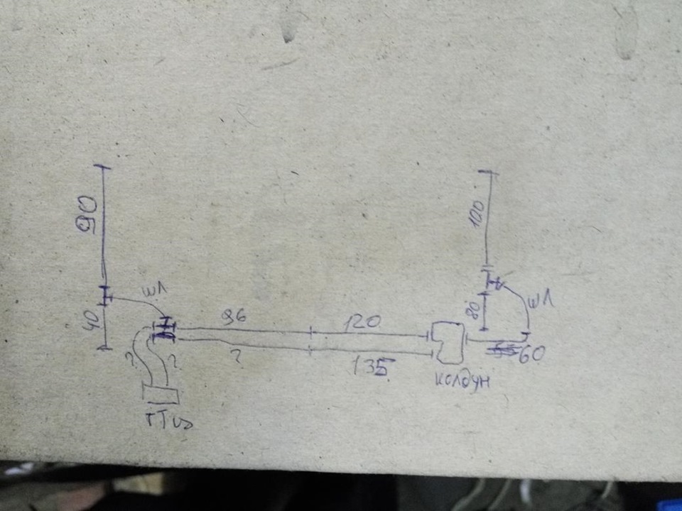

Суворов 11 Опубликовано 18 мая, 2016 До меня было все переделано. Подскажите длину трубок на полноприводного Соболя, насколько знаю, от обычного отличается только трубками на передний мост. Поделиться сообщением Ссылка на сообщение Поделиться на другие сайты
Суворов 11 Опубликовано 30 мая, 2016 (изменено) Если у кого есть в Мск в СВАО полноприводный Соболь без абс, могу сам подьехать с рулеткой померить.. Изменено 30 мая, 2016 пользователем Суворов Поделиться сообщением Ссылка на сообщение Поделиться на другие сайты
Toyota007 2 891 Опубликовано 31 мая, 2016 (изменено) Суворов, Глядя на твою схему,трубки от главного тормозного до кузова идут стандарт.Одинаковые что на соболе,что на газели.Дальше шланги от кузова до рамы,тоже стандарт.Вдоль рамы на колдун тоже должен быть стандарт соболь.А вот обратная с колдуна на передний мост,тут не подскажу.могу только фото скинуть по ней видно шланги и на передний мост тоже. Изменено 31 мая, 2016 пользователем Toyota007 Поделиться сообщением Ссылка на сообщение Поделиться на другие сайты
PanDiman 2 010 Опубликовано 31 мая, 2016 Суворов, Глядя на твою схему,трубки от главного тормозного до кузова идут стандарт.Одинаковые что на соболе,что на газели.Дальше шланги от кузова до рамы,тоже стандарт.Немного оффтоп... На фото шланг вакуумный не на хомутах... Когда купил соболька, тормоза были ватные, т.е после первого качка, после второго нормально тормозили. Надел хомут на шланг, стали с первого раза нормально тормозить. Поделиться сообщением Ссылка на сообщение Поделиться на другие сайты
Суворов 11 Опубликовано 6 июня, 2016 Суворов, Глядя на твою схему,трубки от главного тормозного до кузова идут стандарт.Одинаковые что на соболе,что на газели.Дальше шланги от кузова до рамы,тоже стандарт. Вдоль рамы на колдун тоже должен быть стандарт соболь.А вот обратная с колдуна на передний мост,тут не подскажу.могу только фото скинуть по ней видно шланги и на передний мост тоже.понятно, что стандарт, а сколько он, этот стандарт по длине? у меня просто накручено там непонятно что... Поделиться сообщением Ссылка на сообщение Поделиться на другие сайты
