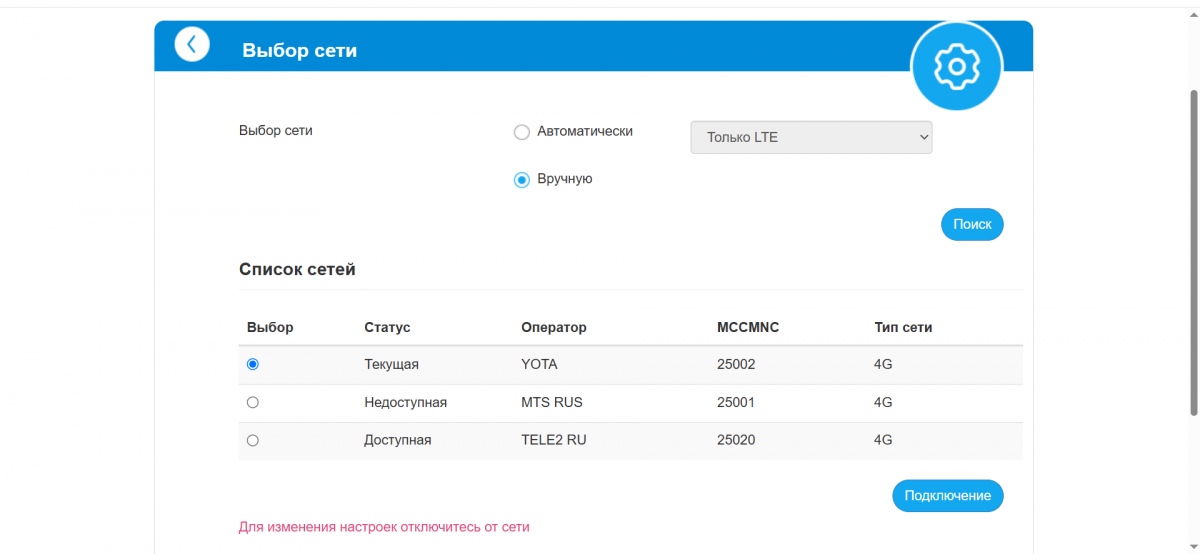

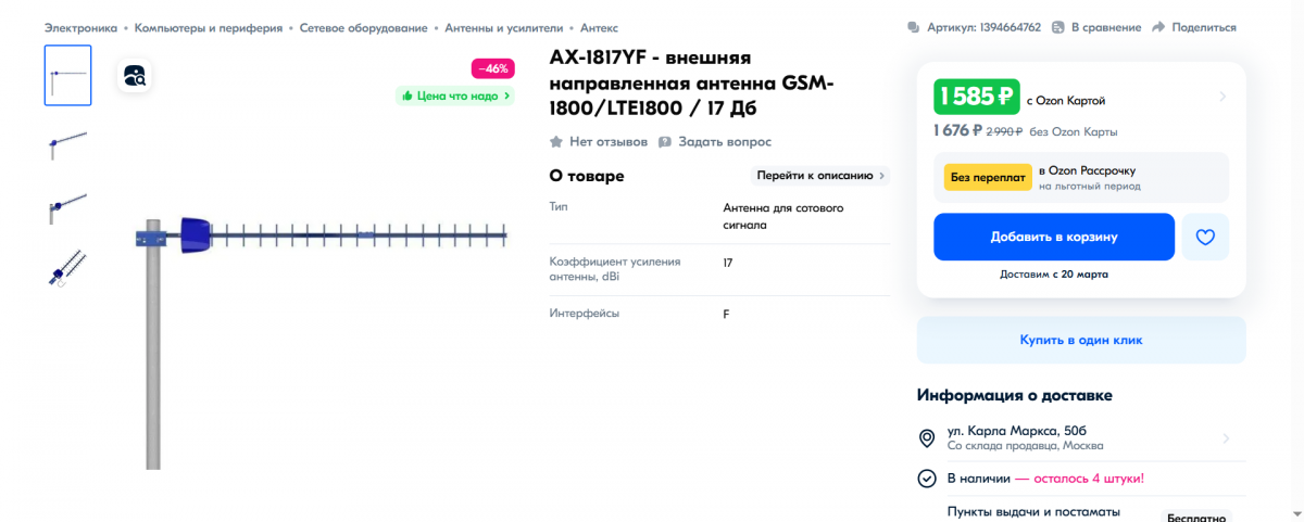

Алексей Ф. 10 008 Опубликовано 14 марта, 2025 (изменено) Замена симки не помогла принять Йоту LTE900 за 20 км, хотя GSM 900 полная шкала с этой же антенны и ручным поиском цепляет сигнал 4G от Йоты. Наверное какое то искусственное ограничение дальности приема или чего то не хватает Осталось проверить прием МТС за 20 км, когда отключат нашу БСку. Заказал антенну под 1800 мгц за 1400 руб . Изменено 14 марта, 2025 пользователем Алексей Ф. Поделиться сообщением Ссылка на сообщение Поделиться на другие сайты
Алексей Ф. 10 008 Опубликовано 16 марта, 2025 Немножко вечером появился сигнал Йота 4G полная шкала показометра, но соединение не прошло. Видимо ограничена дальность приема LTE на БСке. Сейчас звонил юноша из Ростелекома, предлагал в очередной раз поменять тариф домашнего интернета. У меня лет пять или больше оптика 100Мбит/сек от них за 550 руб в месяц. Предлагал абонплату 600 руб и у меня будет тот же пакет инета+Винк и ещё мне дадут симку Ростелекома, где чуть ли не полный безлимит будет по мобильному инету. Сказал, что теперь их симка работает не только в сети Теле2, но и в сети Мегафон!. Не знаю, соглашаться или нет? Или проще для опытов отдельно симку купить? Поделиться сообщением Ссылка на сообщение Поделиться на другие сайты

Дмитрий 1 289 Опубликовано 16 марта, 2025 4 часа назад, Алексей Ф. сказал: а сети Теле2 и Мегафон не имеют покрытия в моей деревне)) А если йоту принудительно на сеть Мегафона посадить? Хотя она наверное и так должна быть на мегафоне Поделиться сообщением Ссылка на сообщение Поделиться на другие сайты
Алексей Ф. 10 008 Опубликовано 17 марта, 2025 10 часов назад, Дмитрий сказал: А если йоту принудительно на сеть Мегафона посадить? Хотя она наверное и так должна быть на мегафоне Это виртуал на сети Мегафона, у нас даже офисы общие теперь есть. Когда ручным поиском цеплял сети Мегафона и Йоты отдельно, пробовал на Мегу подключиться, но то же выдает ошибку. Похоже все идет к тому, что гос компания Ростелеком купит Мегафон, как купила в свое время Теле2. Сначала Сбермобайл стар работать в сети Мегафона, теперь вот Ростелеком про это же сообщает. Про объединение Мегафона с Ростелекомом. Опытные люди пишут, что нельзя верить Ростелекому и 600 руб это промоцена на пару месяцев)) Дочка таки купила себе телик смарт в комнату и смотрит через мой МТС Премиум Кион ТВ. Инет от Ростелекома использует. Младшая смотрит у нас в комнате Триколор ТВ через приставку на андроиде . Тянет одновременно Ростелеком два телика. 1 Поделиться сообщением Ссылка на сообщение Поделиться на другие сайты

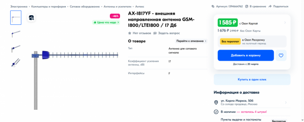

Алексей Ф. 10 008 Опубликовано 17 марта, 2025 (изменено) Привезли мою прелесть)) На этом пожалуй закончу с вложениями в связь. В субботу проверю прием 1800 мгц , это LTE Band 3. В соседней деревне есть МТС и Билайн В3 за 8 км, в другую сторону в 10 км Билайн В3 и в 20 км в ту же сторону вся компания есть в В3, все 4 оператора РФ. Плюс этого диапазона для меня в том, что у МТС возле дома его нет, только В1 и В8. Не будет местная БСка мешать поиску соседних. Выберу в настройках модема только Band 3 и буду радиоволны ловить)) Изменено 17 марта, 2025 пользователем Алексей Ф. 1 Поделиться сообщением Ссылка на сообщение Поделиться на другие сайты

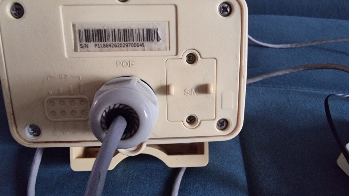

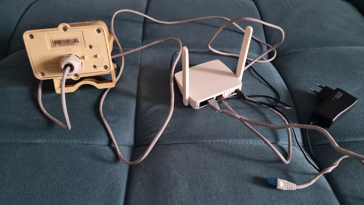

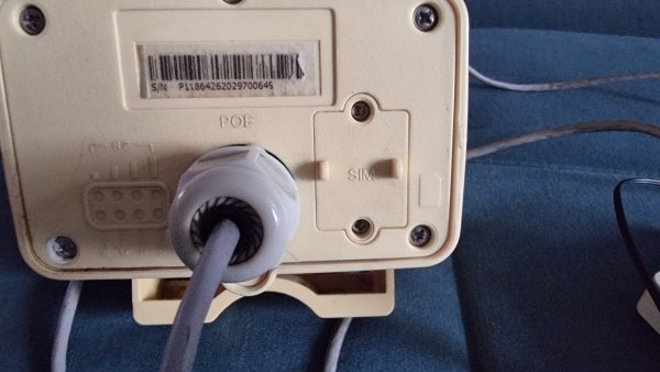

PanDiman 1 840 Опубликовано 18 марта, 2025 10 минут назад, Алексей Ф. сказал: У этой антенны в коробке согласования на 75 Ом есть внизу отверстие для выхода конденсата. Модем дома будет лежать. чем ближе кабель к антенне, тем лучше. Самый лучший вариант думаю вот такой будет. Моя антенна, работала с 2015 года. Сим карта вставляется в антенну, питание происходит по витой паре (Power over Ethernet (PoE) — технология, позволяющая передавать удалённому устройству вместе с данными электрическую энергию через стандартную витую пару в сети Ethernet) Поделиться сообщением Ссылка на сообщение Поделиться на другие сайты
