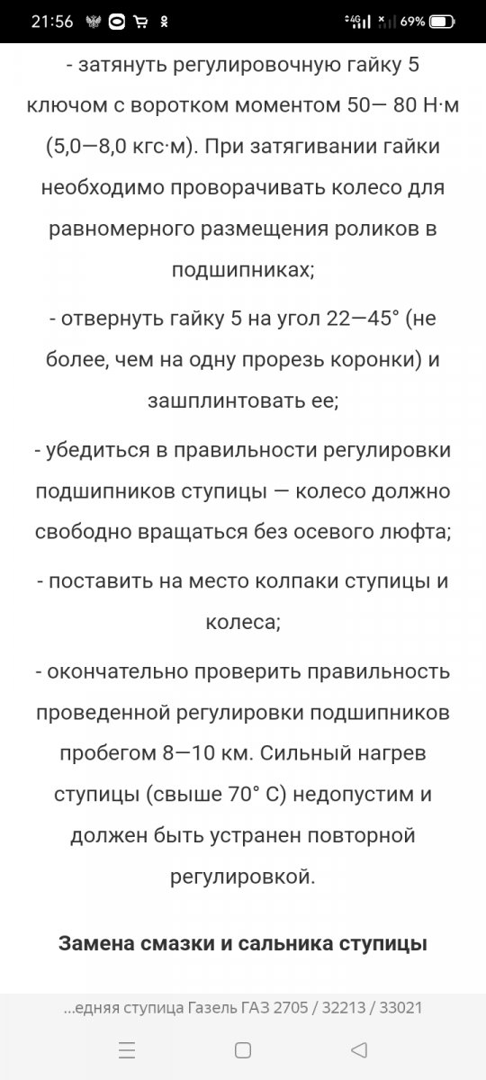

aleks2 1 202 Опубликовано 14 февраля, 2023 1 час назад, Slavyan сказал: @aleks2 против часовой стрелки)) Я над этим подумаю) а если серьезно один мастер прочитал целую лекцию ,что корончатые гайки лучше,зашплинтовал и всё. 1 Поделиться сообщением Ссылка на сообщение Поделиться на другие сайты
