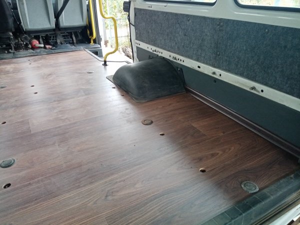

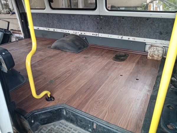

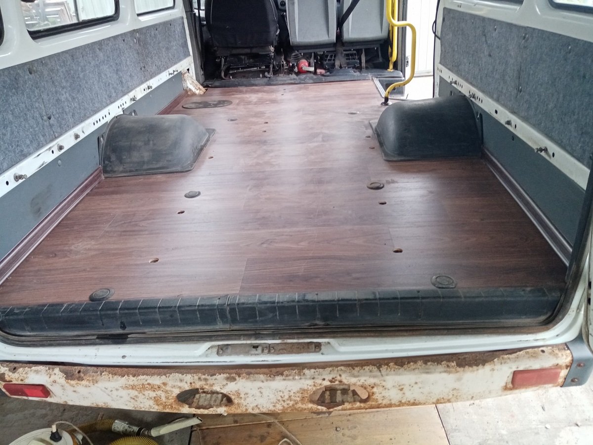

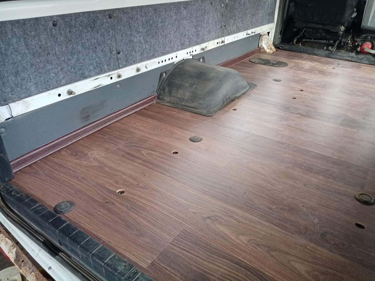

mishem 1 188 Опубликовано 18 сентября, 2020 Встал вопрос чем пол застелить. Взял машину у которой пол убит напрочь. Фанеру всю покоробило. Углы позагнулись. Стелить линолеум или ковровое покрытие не вариант, осядет, все выступы фанеры повылазят и со временем порвут покрытие. Перестилать фанеру, а после линолеум, двойные затраты денег и труда. Болты что держат фанеру наверняка проржавели и все отломятся (на сидушках когда откручивал отломились все), а это высверливать и нарезать резьбу. Геморно. Короче пришел к выводу что только ламинат. Ушло 3 пачки. По деньгам в районе 2х рублей. По работе, с перекурами в одну харю за день управился. Замки на всякий случай проходил клеем пва. Никаких подложек не стелил. В итоге что получилось: Поделиться сообщением Ссылка на сообщение Поделиться на другие сайты

mishem 1 188 Опубликовано 18 сентября, 2020 48 минут назад, Vovka31 сказал: А как он к воде интересно, ни вспучится ли? Ламинат такой. Там отзыв есть как кусок в воду кидал. :) А вообще посмотрим. По идее не должен. Клей пва не даст влаге в стыки проходить, а поверхность влагу не должна пропускать. 33 класс износостойкий. По прочности, коронкой отверстия сверлил, верхний слой прочный. Подтупленная коронка не берет. Пришлось подтачивать их. 42 минуты назад, L2140 сказал: да всё будет убито сразу,как авто начнетэксплуатироваться Знаешь или думаешь? Как только авто начинает эксплуатироваться, оно сразу начинает убиваться. Так что в твоих словах есть доля правды. 57 минут назад, Vovka31 сказал: Ламинат поверх фанеры положил? Да. Если сравнивать с линолеумом, то он точно убьется раньше чем ламинат. Для примера можно взять гвоздь и провести им по линолеуму и ламинату, и посмотреть на результат. Посмотрим. Самому интересно. Линолеум был, не понравилось. По цене, хороший линолеум дороже этого ламината. Ходил, смотрел, приценивался. Единственное в чем ошибся, нужно было светлый брать. На этом пыль сильно заметна. В остальном пока доволен. Сидушками прижмется, пучится нечему будет. Поделиться сообщением Ссылка на сообщение Поделиться на другие сайты

mishem 1 188 Опубликовано 18 сентября, 2020 Только что, Crady сказал: ну скажем так,это дело вкуса - цвет Да нет, дело не во вкусе. На этом действительно пыль сразу видна. На светлом думаю не так заметно было бы. Как раз темный брал что б грязь не так в глаза кидалась, а получилось наоборот. 2 минуты назад, Crady сказал: а вот зимой на ламинате скользко А на линолеуме не скользко? :) Думал об этом тоже. В принципе ковролин никогда не поздно постелить. Кстати ламинат как шумоизоляция отлично сработал. В машине потише стало. Были у меня машины и с ковролином и с линолеумом, с ламинатом первая. :) И думаю не последняя. Укладывать долго. Линолеум раз-раз и готово, а тут целый день прыг-скок и отверстия высчитывать, подгонять приходиться. 13 минут назад, Crady сказал: и воду собирать будет Швабру, думаю для пассажиров где нибудь закрепить. Как залезли зимой, пусть полы трут пока еду. Поделиться сообщением Ссылка на сообщение Поделиться на другие сайты
