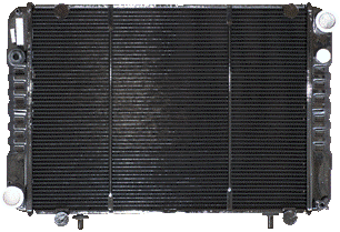

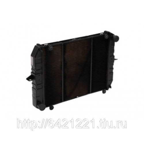

makc68rus 12 Опубликовано 14 июля, 2013 ну чтож, купить я купил радиатор часа 3 назад хотел поставить, разбираю а у меня стоит радиатор вот с такими ушами, а купил без ушей. Так и не понел как его ставить, помогите, может чтото еще нужно? Поделиться сообщением Ссылка на сообщение Поделиться на другие сайты
gavriloff 404 Опубликовано 14 июля, 2013 Так и не понел как его ставить, помогите, может чтото еще нужно?Рамку нужно нового образца.Или радиатор старого образца. Поделиться сообщением Ссылка на сообщение Поделиться на другие сайты
barbos 80 Опубликовано 15 июля, 2013 а что за рамка? можно ссылку??? тоесть его можно поставить установив рамку вместо этих ушей???рамка радиатора, цифра 4 Поделиться сообщением Ссылка на сообщение Поделиться на другие сайты
