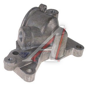

Вовик 872 Опубликовано 5 мая, 2014 У меня вот такая крышка.Главное,что бы с пароотводящим штуцером была,а от какого мотора без разницы Поделиться сообщением Ссылка на сообщение Поделиться на другие сайты
ВадимВ 1 708 Опубликовано 5 мая, 2014 Главное,что бы с пароотводящим штуцером была,а от какого мотора без разницымне кажется или нет? :D :D термостат можно какой-то хороший сюда поставить? Поделиться сообщением Ссылка на сообщение Поделиться на другие сайты
Вовик 872 Опубликовано 5 мая, 2014 мне кажется или нет? :D :D термостат можно какой-то хороший сюда поставить?Ты про термостаты ТАМА? :) В тот корпус ставится термостат с двумя тарелками и получатся два отдельных круга.У меня сам корпус вот такой,с выходом тонкого шланга на печку.. Поделиться сообщением Ссылка на сообщение Поделиться на другие сайты
Gazecus59 633 Опубликовано 5 мая, 2014 У меня вот такая крышка.Главное,что бы с пароотводящим штуцером была,а от какого мотора без разницынорм,сломали штуцер при установке "чужой крышки"мне кажется или нет? :D :D термостат можно какой-то хороший сюда поставить?бесполезно Вадим..уазик "греется никак пятый"((((на 70 ставят :blink: не сильно помогает((( Поделиться сообщением Ссылка на сообщение Поделиться на другие сайты
