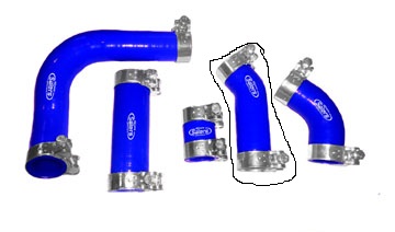

у меня капало с завода и тянуть было уже некуда пока на герметик не посадил..на иномарках патрубки мягче.резина совсем другая.в следующий раз как полезу туда синие силиконовые попробую.
Валерий(69)
Если заметили, то на иномарках червячные хомуты не ставят, так как зажать ими хорошо невозможно. Заказал себе силиконовые патрубки с силовыми хомутами. Дорого конечно, но обычные патрубки из-за своей не эластичности невозможно поджать и при подтекании (осенью) приходится менять.

Вы когда пишите "хороший хомут",то хотя-бы имя назовите(имя сестра,имя!) :D, или фоткой швырнитесь.А то, как-то всё голословно.
Валерий(69)
Имя ему (хомуту хорошему) FBS.
