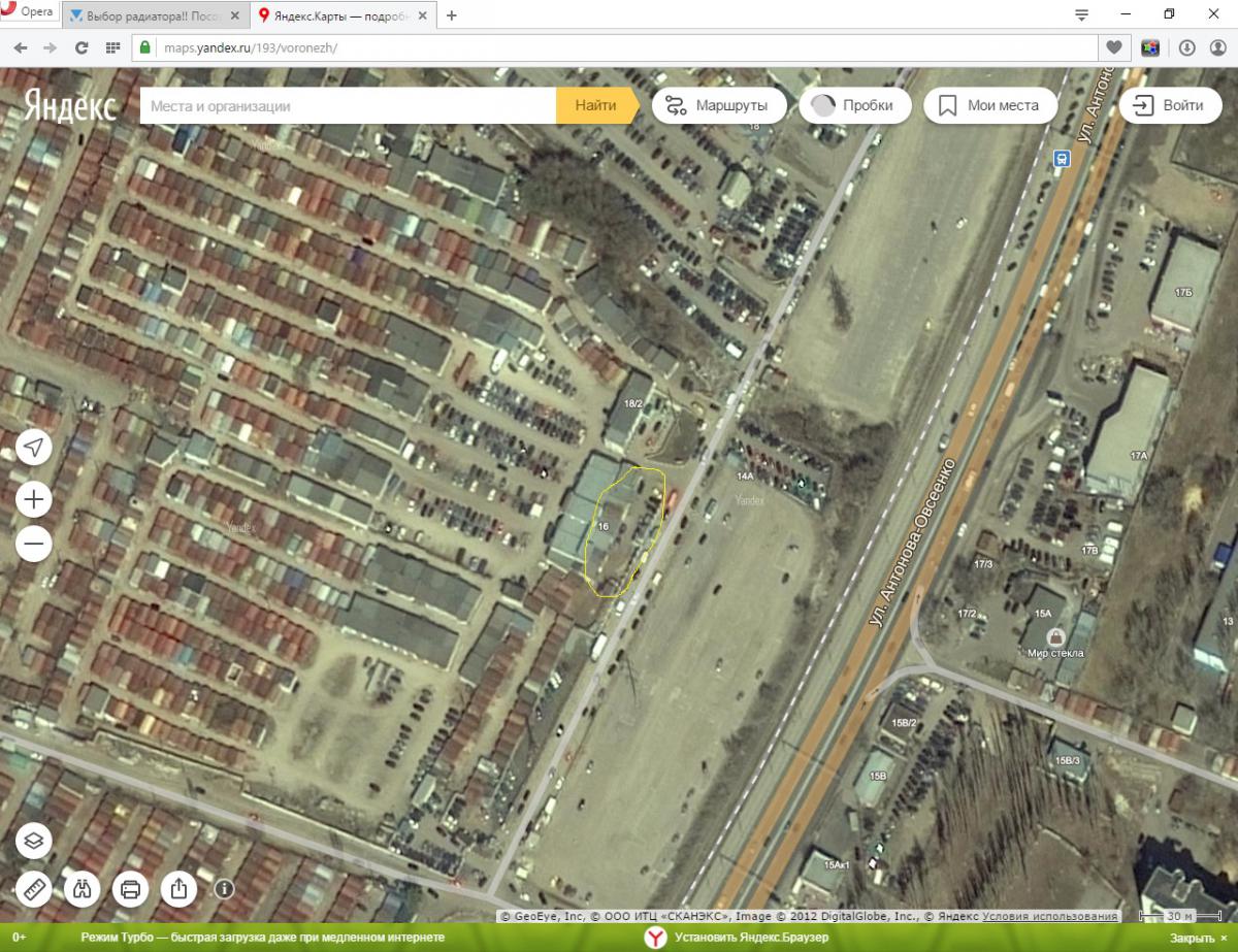

serushok 215 Опубликовано 3 января, 2016 (изменено) пайщика в Воронеже найти не могуВозле авторынка в гараже паял радиатор, всем остался доволен. Если не изменяет память, в обведённом жёлтым цветом месте. Изменено 3 января, 2016 пользователем serushok Поделиться сообщением Ссылка на сообщение Поделиться на другие сайты
