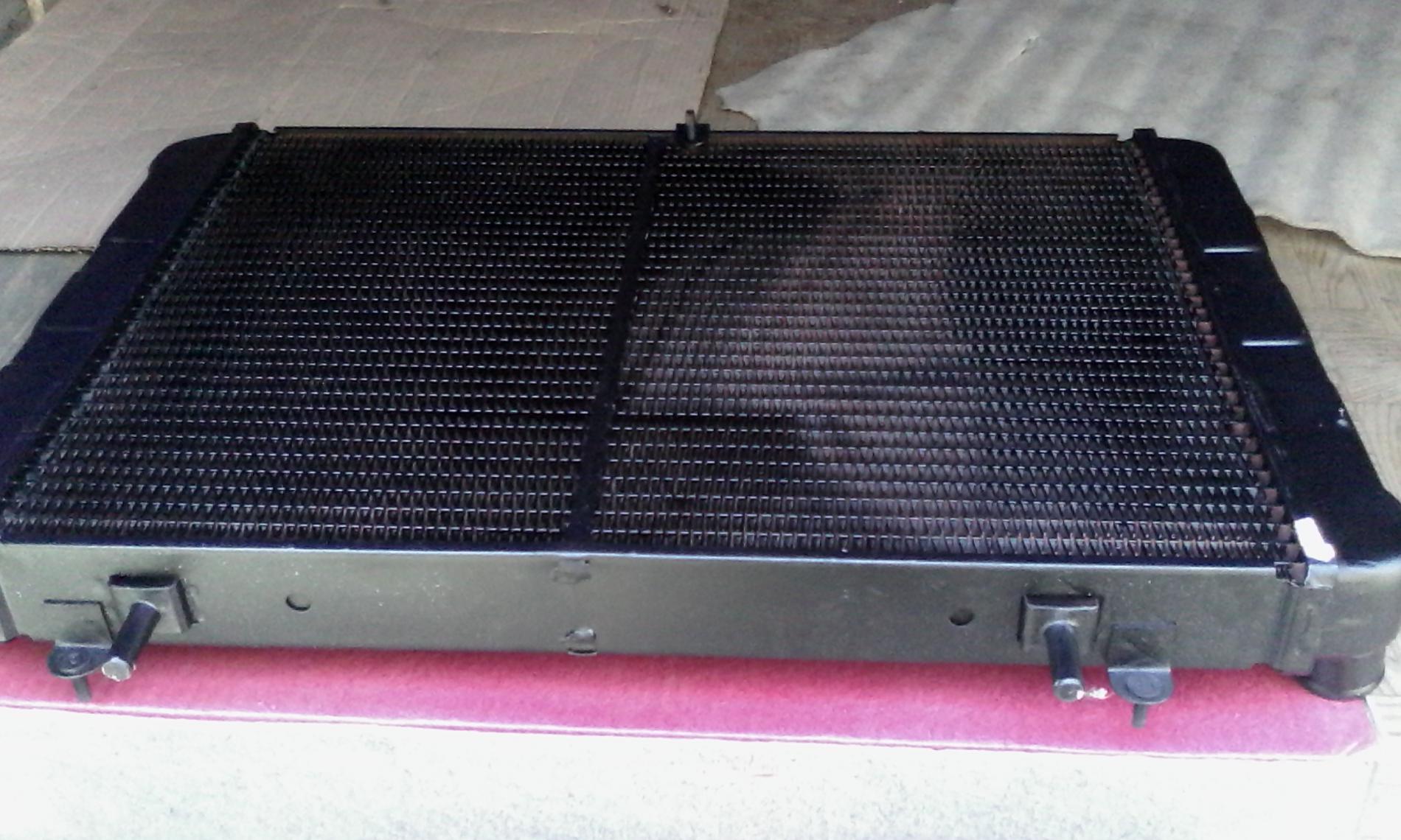

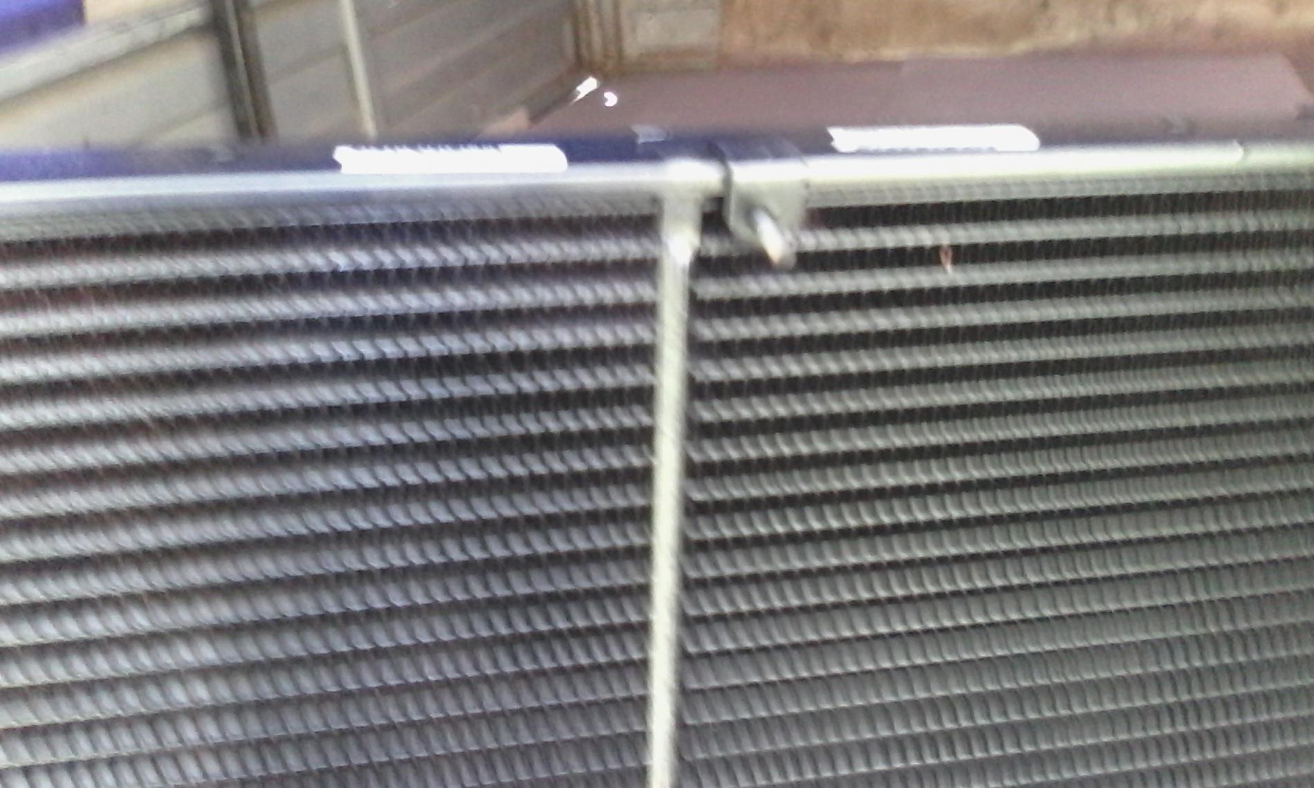

dima 418 174 Опубликовано 22 мая, 2016 Купил радиатор Иран 3 х рядный.Сделал тест драйв,охлаждение такое же как на старом 1 рядом.Куда копать,влупил 6400 и результата нет???? Поделиться сообщением Ссылка на сообщение Поделиться на другие сайты
dima 418 174 Опубликовано 22 мая, 2016 Так на вид нормальный радиатор наверное 5 см толщина,три ряда трубок,широкие соты. Поделиться сообщением Ссылка на сообщение Поделиться на другие сайты
Анатолий 1984. 55 3 Опубликовано 22 мая, 2016 (изменено) Купил медный 3-х рядный Иран(т.к. надоело в +25 ездить с печкой). Езжу неделю, стрелка ни разу не зашла на зеленую зону, стоит на границе белой и зеленой зоны. Ехал по грунтовке с грузом 2.5 тонны на 3 передаче и газ в пол, стрелка так на зеленую зону и не зашла(температура воздуха была +27 и ветер попутный, грунтовка мягкая проваливался). В общем доволен как слон, пока нигде не бежит и не сопливит. Цена в магазинах от 7000 на оптовке(рынок у нас такой) купил за 5000. Двух рядный на 1000 дешевле. С понедельника у нас жару передают около 30 будем дальше тестить. Изменено 22 мая, 2016 пользователем Анатолий 1984. 55 1 Поделиться сообщением Ссылка на сообщение Поделиться на другие сайты
dima 418 174 Опубликовано 22 мая, 2016 Че раньше не писал ,первое сообщение и так как то в тему про иранские радиаторы? Казачок засланый ? Поделиться сообщением Ссылка на сообщение Поделиться на другие сайты
Анатолий 1984. 55 3 Опубликовано 22 мая, 2016 Че раньше не писал ,первое сообщение и так как то в тему про иранские радиаторы? Казачок засланый ?Больше читаю чем пишу. Радиатор такой же как на твоих фото только коробка светло-желтая. Поделиться сообщением Ссылка на сообщение Поделиться на другие сайты
