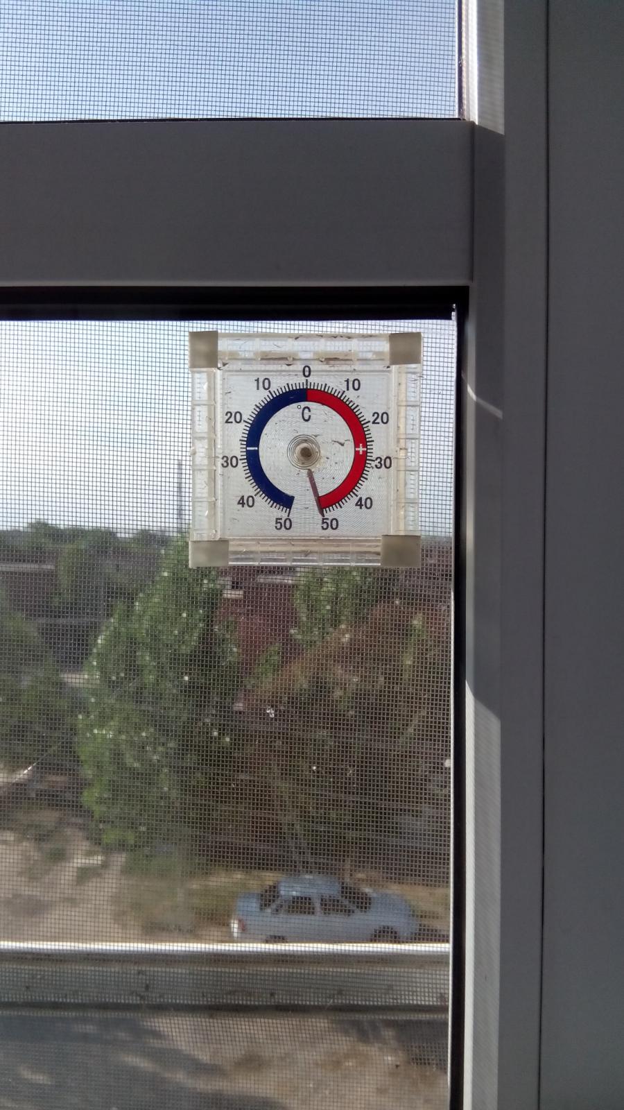

Максим Павлович 123 Опубликовано 25 июля, 2016 Какой тогда брать.?Какой то ноколок люминь есть.Делает ШААЗ.Типа теплоотдачу 75 %.Бери однорядный алюминиевый ЛУЗАР. У меня такой установлен, мне очень нравится. И цена приемлемаКомплект : ТАМА, ЛУЗАР, вискарь от бэхи достойно спраляются со своей работой в условиях Астраханской жарыВо даже как бывает Поделиться сообщением Ссылка на сообщение Поделиться на другие сайты
