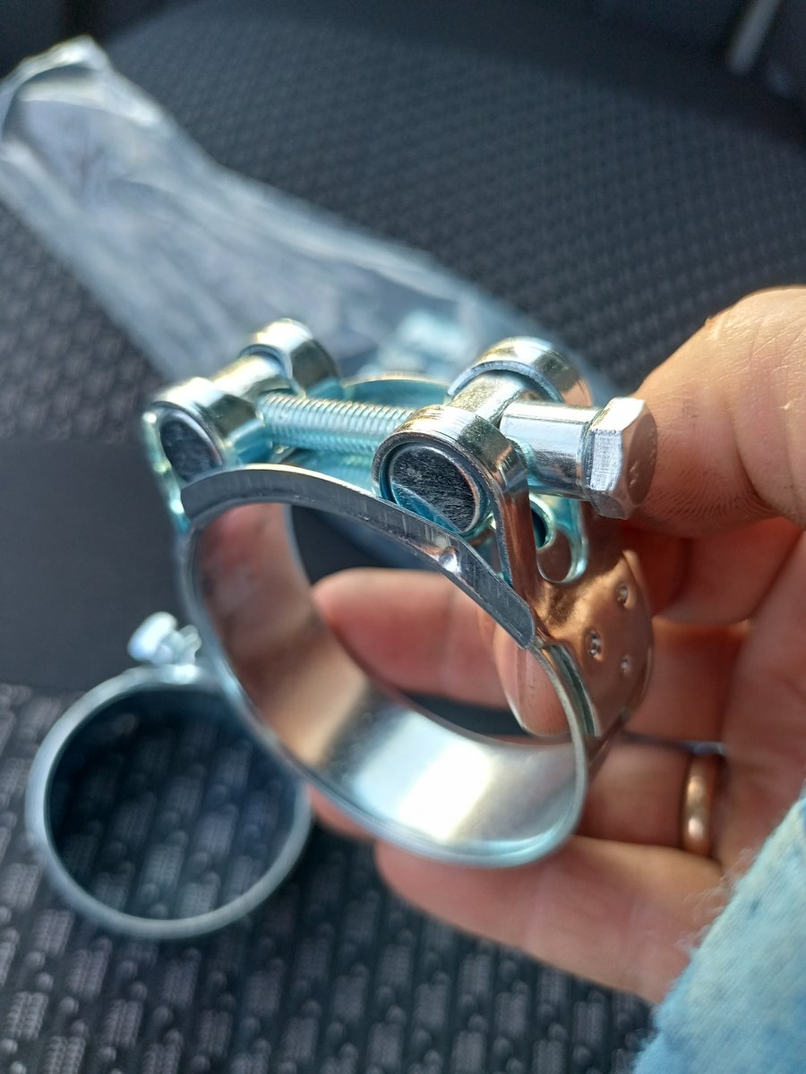

карено 16 Опубликовано 21 марта, 2024 Взял хомуты. Думаю надо чуть мазануть смазкой внутренюю поверхность хомута для скольжения по патрубку. Поделиться сообщением Ссылка на сообщение Поделиться на другие сайты

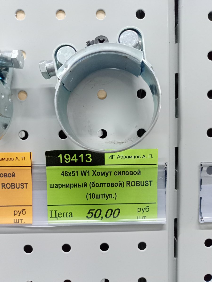

Alex030569 6 939 Опубликовано 22 марта, 2024 (изменено) @карено слабое место у них это резьба.Не тяни до упора. Цена какая то смешная,50 руб за упаковку 10 штук. Изменено 22 марта, 2024 пользователем Alex030569 Поделиться сообщением Ссылка на сообщение Поделиться на другие сайты
vlad75 360 Опубликовано 22 марта, 2024 Цена за штуку, по русски написано. Поделиться сообщением Ссылка на сообщение Поделиться на другие сайты
карено 16 Опубликовано 22 марта, 2024 8 минут назад, Alex030569 сказал: @карено слабое место у них это резьба.Не тяни до упора. Цена какая то смешная,50 руб за упаковку 10 штук. Действительно цена невысокая, пружинный хомут такого размера почти в 2 раза дороже, все это конечно копейки, но))) У такого хомута , если резьба поплывет, ремонт простой -болт с гайкой можно поставить. Боюсь "блестящее" покрытие быстро заржавеет.за 50 то рублей... Поделиться сообщением Ссылка на сообщение Поделиться на другие сайты
Alex030569 6 939 Опубликовано 22 марта, 2024 12 минут назад, vlad75 сказал: Цена за штуку, по русски написано. В том то и дело,что не по русский.Зачем писать 10 шт/уп? 6 минут назад, карено сказал: Действительно цена невысокая, пружинный хомут такого размера почти в 2 раза дороже, все это конечно копейки, но))) У такого хомута , если резьба поплывет, ремонт простой -болт с гайкой можно поставить. Боюсь "блестящее" покрытие быстро заржавеет.за 50 то рублей... Болт меняется,гайку проблематично. Поделиться сообщением Ссылка на сообщение Поделиться на другие сайты

карено 16 Опубликовано 22 марта, 2024 5 часов назад, PanDiman сказал: болт скорей всего обычный, оцинкованный Метизы из нержавейки очень плохо работают, чуть перетянул и резьба вытягивается, так что болт и гайка должны быть из "нормальной" стали Поделиться сообщением Ссылка на сообщение Поделиться на другие сайты
