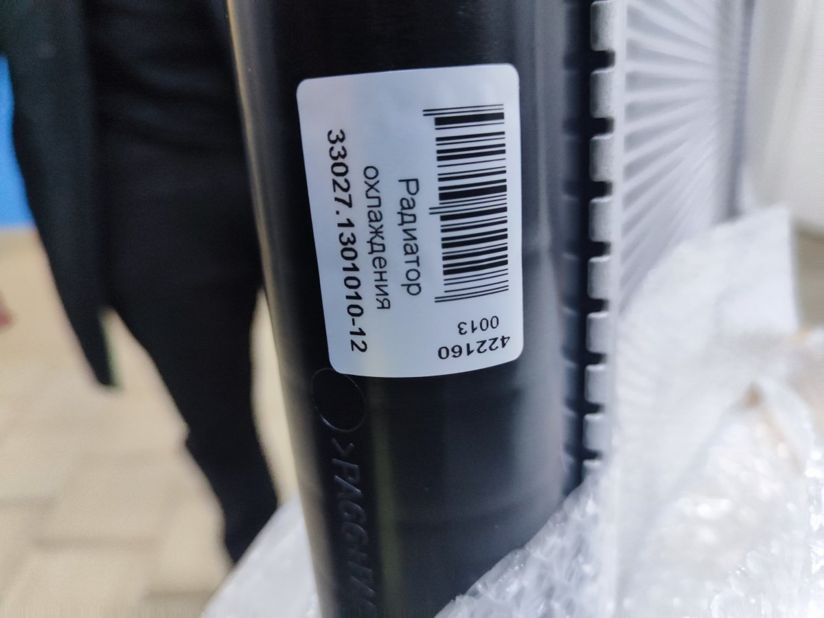

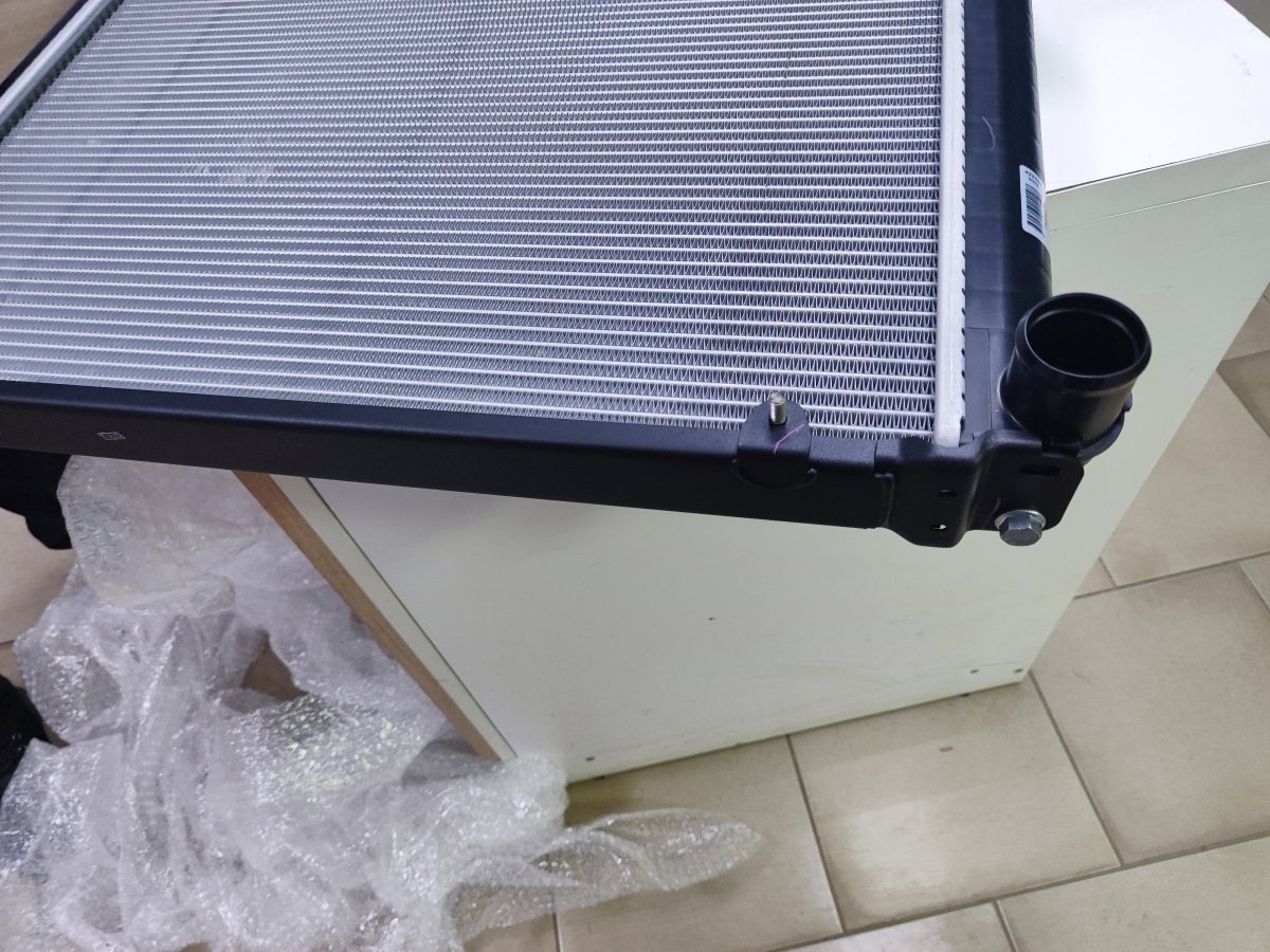

Samarin 217 Опубликовано 3 марта (изменено) 15 часов назад, Slavyan сказал: Приехал левый какой-то, похожий на лузар. Отказался У ТРМ нижние планки оцинкованые .Начали наверно аналоги шлёпать .Вроде у официалов брал , судя по ссылке . Изменено 3 марта пользователем Samarin 1 Поделиться сообщением Ссылка на сообщение Поделиться на другие сайты
Slavyan 969 Опубликовано 3 марта 8 часов назад, Samarin сказал: У ТРМ нижние планки оцинкованые .Начали наверно аналоги шлёпать .Вроде у официалов брал , судя по ссылке . Я тут магазы в городе обзванивал по поводу радиаторов. Одни говорят приехал радиатор в газовской коробке на эвотек, а внутри иранский кушеш. Теперь говорит, у нас в продаже два вида радиатора, один кушеш за 6 рублей и второй кушеш в газовской коробке за 14! Видимо что есть в наличии, то и суют в свои коробки. Так везде кушеш рекомендуют, но у меня не долго ходят, подтекать начинают. ТРМ нашел в одном месте за 11925, может завтра куплю. Там правда сосок тонкий имеется, не хотел я его с дальней стороны в бачок тянуть... Поделиться сообщением Ссылка на сообщение Поделиться на другие сайты
Vovka31 514 Опубликовано 4 марта ТРМ пластиковый получается? Я не, пластик не мое, пусть лучше медь сопливит. Видел 2 раза как они лопаются, больше не надо. Поделиться сообщением Ссылка на сообщение Поделиться на другие сайты

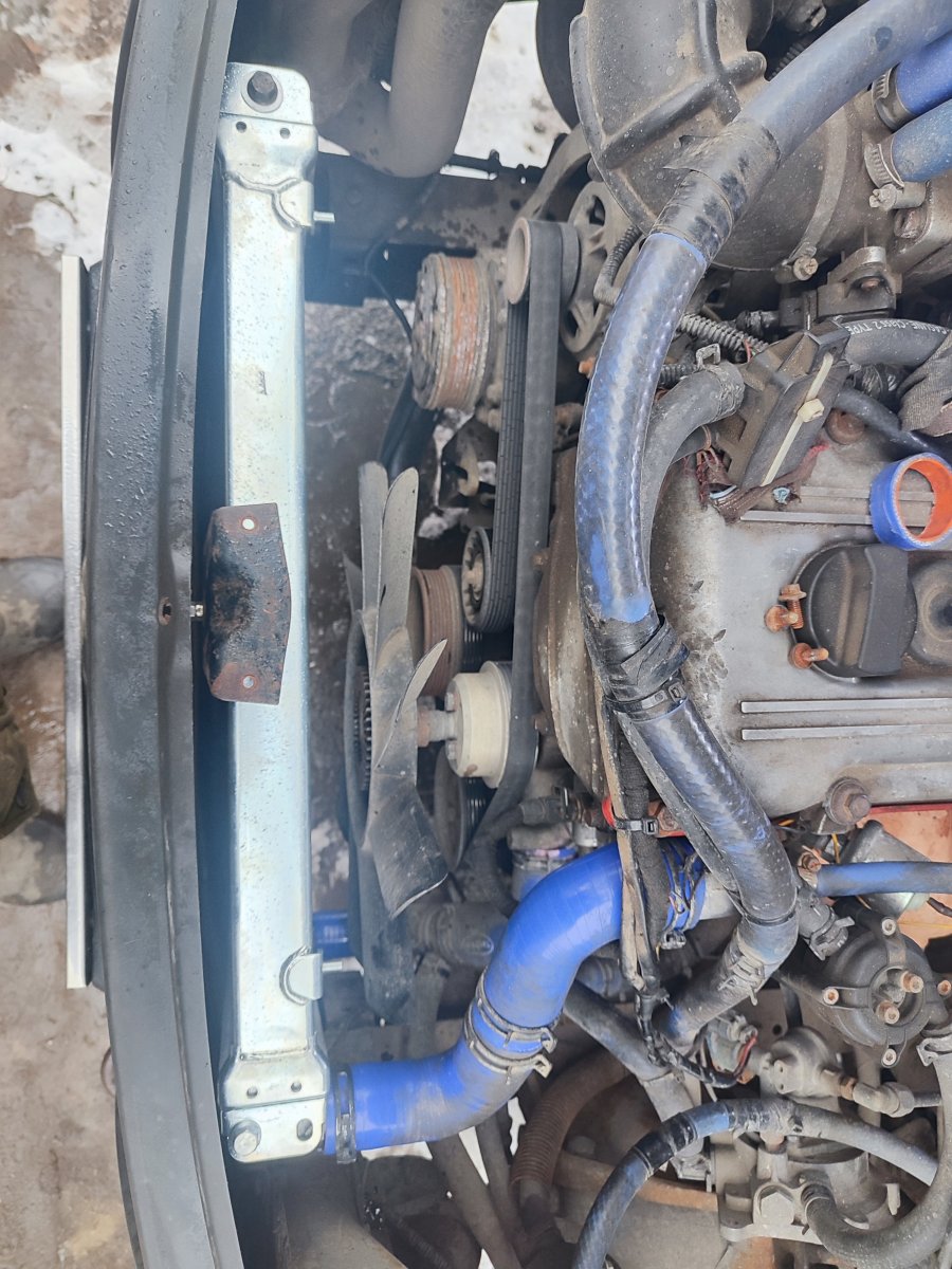

Slavyan 969 Опубликовано 4 марта @Vovka31 сколько лет уже езжу с пластиковыми бачками ни разу не видел чтоб лопались Купил сегодня ТРМ за 11500. Поставил, теперь свободно стало 2 Поделиться сообщением Ссылка на сообщение Поделиться на другие сайты
