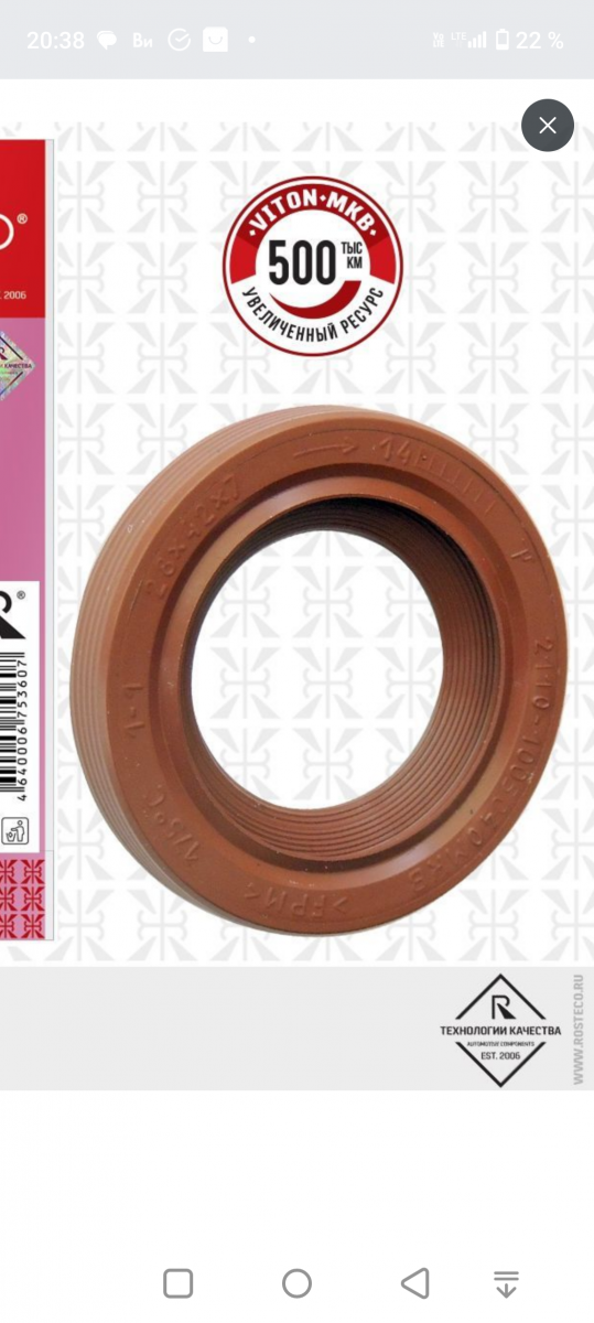

student45 18 Опубликовано 19 апреля, 2024 Здрасьте, подниму тему. Второй раз ставлю Рубену, потеет всё внутри колокола, наружу не капает. Выработки нет. Полукольца коленвала могут быть причиной? Пробег 300, режим маршрутки Поделиться сообщением Ссылка на сообщение Поделиться на другие сайты
L2140 1 780 Опубликовано 19 апреля, 2024 1 час назад, student45 сказал: Здрасьте, подниму тему. Второй раз ставлю Рубену, потеет всё внутри колокола, наружу не капает. Выработки нет. Полукольца коленвала могут быть причиной? Пробег 300, режим маршрутки Да, могут. Ставьте манжету 2108.********-МКВ Поделиться сообщением Ссылка на сообщение Поделиться на другие сайты
student45 18 Опубликовано 19 апреля, 2024 1 час назад, L2140 сказал: Да, могут. Ставьте манжету 2108.********-МКВ Такого плана? Поделиться сообщением Ссылка на сообщение Поделиться на другие сайты
L2140 1 780 Опубликовано 19 апреля, 2024 @student45 да. Пр-ва «Резинотехника». Salnik.ru 1 Поделиться сообщением Ссылка на сообщение Поделиться на другие сайты
