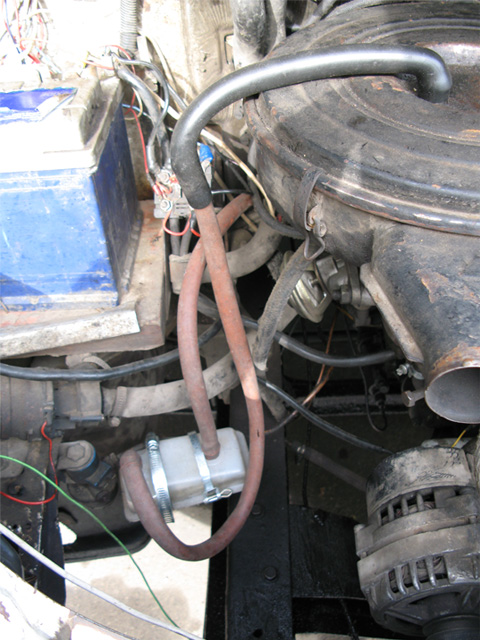

Sergun!A 2 Опубликовано 24 мая, 2010 я себе тож сделал тока я не бачок гура брал а бачок гтц от восмерки.(гуровский просто не нашол, а этот на глаза попался да и стоит в разы дешевле. могу седня сфоткать и выложить Поделиться сообщением Ссылка на сообщение Поделиться на другие сайты
Sergun!A 2 Опубликовано 25 мая, 2010 вот сфотал (вчера не успел замотался) 1 Поделиться сообщением Ссылка на сообщение Поделиться на другие сайты
Гость gera Опубликовано 25 мая, 2010 (изменено) Мне кажется при такой форме бачка не будет эффективной работы.Картерные газы будут просто пролетать через него,а в сепараторе надо менять их направление. Изменено 25 мая, 2010 пользователем gera Поделиться сообщением Ссылка на сообщение Поделиться на другие сайты
Sergun!A 2 Опубликовано 25 мая, 2010 Мне кажется при такой форме бачка не будет эффективной работы.Картерные газы будут просто пролетать через него,а в сепараторе надо менять их направление.? если тока угол наклона чуток изменить.(тут приход правый уход левый шланг) по идее уход должен находиться выше(бачек сместился) или я тебя не понял??? Хм, странно, у меня нет такого... а за год всего-лишь каналы чуть пожелтели во впуске... Вообще интересная вещь! Я где-то слышал, что масло понижает октановое число бензина... Да и поршневая меньше загрязняется...вроде не 405 такого нето тока на 406 Поделиться сообщением Ссылка на сообщение Поделиться на другие сайты

des 76 2 Опубликовано 17 июня, 2010 (изменено) Итак по просьбе форумчан более подробная информация о изготовлении сепаратора на картерные газы. За основу (корпус) берется сменный бачек ГУР от соболя или газели, ножом срезается под корень центральная трубка затем узкогубцами вырывается весь фильтрующий элемент, предварительно надо открутить саморез которым элемент крепиться к корпусу (саморез виден если открутить маслозаливную пробку ( вообще работа по извлечению фильтрующего элемента не простая но если есть терпение и 20 мин. времени то все обязательно получиться) затем на место срезанной центральной трубки прикладываете металлическую трубку Ѕ дюйма и обводите по контуру маркером а затем вырезаете ножом ( режиться легко нож греть на огне не надо) собсно верхняя часть готова вставляете в готовое отверстие трубку с предварительно накрученной гайкой и подложенной шайбой а с верху накручиваете штуцер для перехода на резиновый шланг (лучше все стыки собрать на силиконе. А все пространстово внутрии бачка надо напихать проволочными сетками для мытья посуды (латунными встречаются еще иногда такие, именно проволочными стружка металлическая не подходит ) затем в пробке ГУРА также режется отверстие для латунного штуцера через него будет сливаться конденсат и через шайбу прикручивается пробка от напитка а к ней бутылка от этого-же напитка все металлические состовляющие сепаратора можно купить в любом строительном магазине в отделе сантехники или на базаре (у токарей ничего заказывать не надо Я спецом когда думал как все это сделать рассчитывал так чтоб все можно было легко купить и не ждать по как кто-то чевото выточит на фотке Я постарался написать что и в какой последовательности собираеться вот так Я себе сделал получилось отлично всем рекомендуюhttps://www.gazelleclub.ru/forum/index.php?...1&hl=des+76 Изменено 17 июня, 2010 пользователем des 76 Поделиться сообщением Ссылка на сообщение Поделиться на другие сайты
