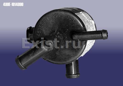

Ram 161 Опубликовано 28 августа, 2014 (изменено) Тоже заморочился этой темой.Вот что нашел - От Чери Амулет, каталожный номер 480E-1014090 Стоит копейки (55 р. на экзисте), и ничего мудрить не надо... Изменено 28 августа, 2014 пользователем Ram Поделиться сообщением Ссылка на сообщение Поделиться на другие сайты

Денис16i 159 Опубликовано 28 августа, 2014 Тоже заморочился этой темой.Вот что нашел - От Чери Амулет, каталожный номер 480E-1014090 Стоит копейки (55 р. на экзисте), и ничего мудрить не надо...У этого бачка два назначения, маслоотделитель и клапан вентиляции топливного бака пары с топливного бака попадают во впускной тракт обеспечивая постоянное разрежение в баке. Поделиться сообщением Ссылка на сообщение Поделиться на другие сайты
rusgg 4 003 Опубликовано 28 августа, 2014 Тогда получается это тоже велосипед. Поделиться сообщением Ссылка на сообщение Поделиться на другие сайты
Денис16i 159 Опубликовано 28 августа, 2014 Тогда получается это тоже велосипед.Не понял тебя друг. Поделиться сообщением Ссылка на сообщение Поделиться на другие сайты
rusgg 4 003 Опубликовано 28 августа, 2014 От Чери Амулет, каталожный номер 480E-1014090 Стоит копейки (55 р. на экзисте), и ничего мудрить не надо...Нужно мудрить что-то по любому, и вероятность что не будет работать есть. Короче это и есть изобретать велосипед :D Поделиться сообщением Ссылка на сообщение Поделиться на другие сайты
