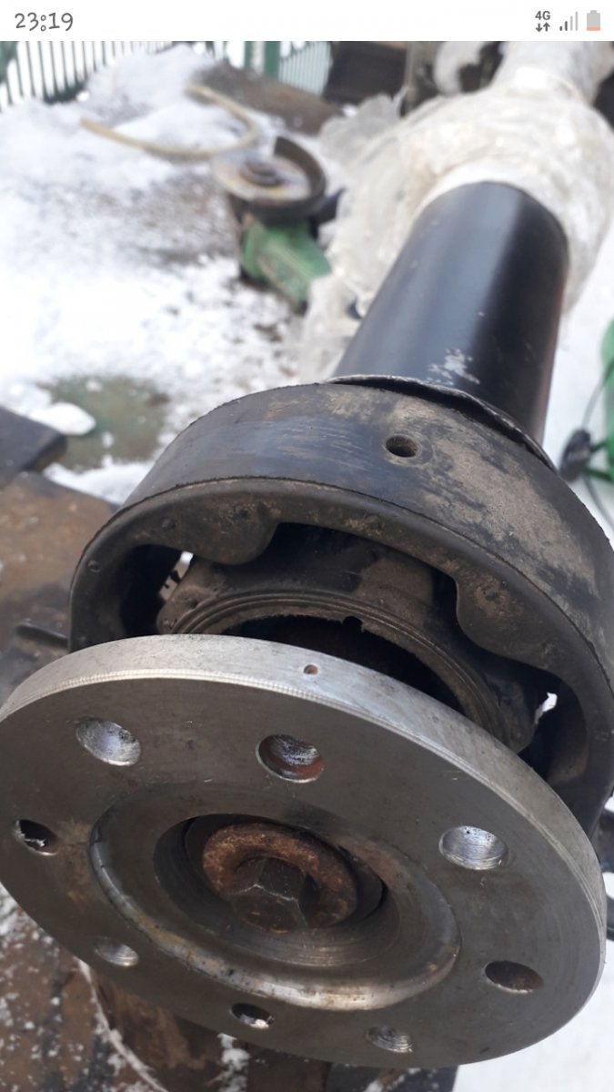

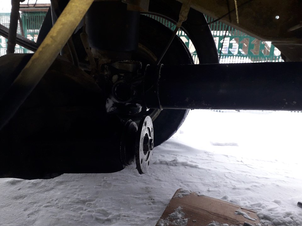

Александр 34 0 Опубликовано 4 июля, 2021 Побывал кто просто приварить привод к флянцу? Поделиться сообщением Ссылка на сообщение Поделиться на другие сайты
rusgg 4 002 Опубликовано 4 июля, 2021 А че там такого, берёшь и вариш Поделиться сообщением Ссылка на сообщение Поделиться на другие сайты
Александр 34 0 Опубликовано 4 июля, 2021 44 минуты назад, rusgg сказал: А че там такого, берёшь и вариш Это не тот фланец, фланец то что на ступицы переднего колеса Поделиться сообщением Ссылка на сообщение Поделиться на другие сайты
rusgg 4 002 Опубликовано 4 июля, 2021 Ну да, там нагрузка в пять раз больше. Поделиться сообщением Ссылка на сообщение Поделиться на другие сайты
Александр 34 0 Опубликовано 4 июля, 2021 37 минут назад, rusgg сказал: Ну да, там нагрузка в пять раз больше. Нагрузка не причём, если нормально заварить, то ходить будет, там привод ходит в ступице, намертво завариш, крестовина может полететь, или сам редуктор, но мне надо тыщ на 2,5 проехать до дому Поделиться сообщением Ссылка на сообщение Поделиться на другие сайты
Михалыч S360VYM 599 Опубликовано 5 июля, 2021 10 часов назад, Александр 34 сказал: Побывал кто просто приварить привод к флянцу? А по подробней ? какая проблема? Какой привод ? Этот ? Приварить нельзя. сломает ! Так как имеет цикличные движения. при повороте руля и зазора в подшипниках. Зазора в шкворнях. Срезало шлицы? Включи блокировку и езжай на заднем приводе. Поделиться сообщением Ссылка на сообщение Поделиться на другие сайты
