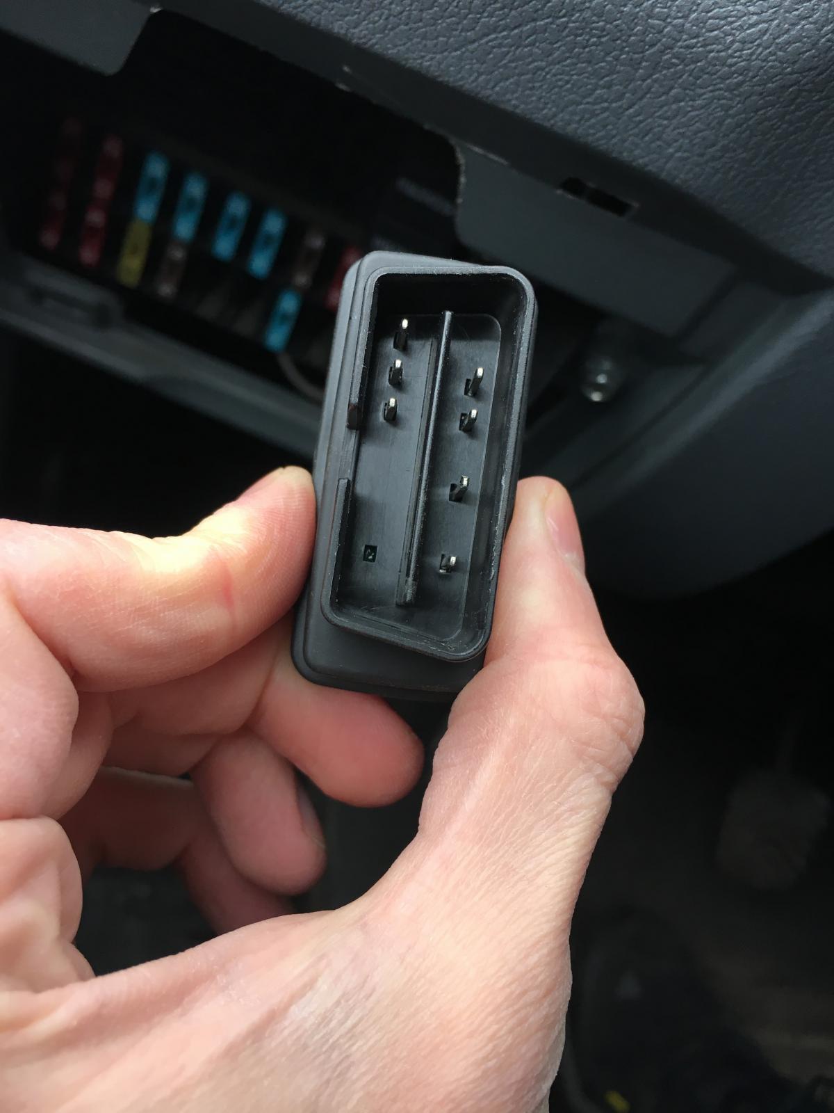

rudra 0 Опубликовано 20 марта, 2016 (изменено) Коллеги, подскажите. Поставил БК rc-700 мультитроникс. Обновил прошивку до последней. Протокол микас 10.3 автоопределился. Вроде как на первый взгляд все работает, проехал несколько км и перестала определяться скорость. Значение в нуле.Вторая проблема - завожу автомобиль, бк сообщает об ошибке 105 - "Датчик абсолютного давления во впускном коллекторе. Неверный уровень сигнала." На сайте мультитроникса такой ошибки вообще нет. 104 и 106 в списке есть, а 105 нет.Газель бизнес 288.Еще интересует на фото 2 переходник, который в диагностику втыкается, там как бы контакта одного нет. Это так и должно быть?Спасибо Изменено 20 марта, 2016 пользователем rudra Поделиться сообщением Ссылка на сообщение Поделиться на другие сайты
