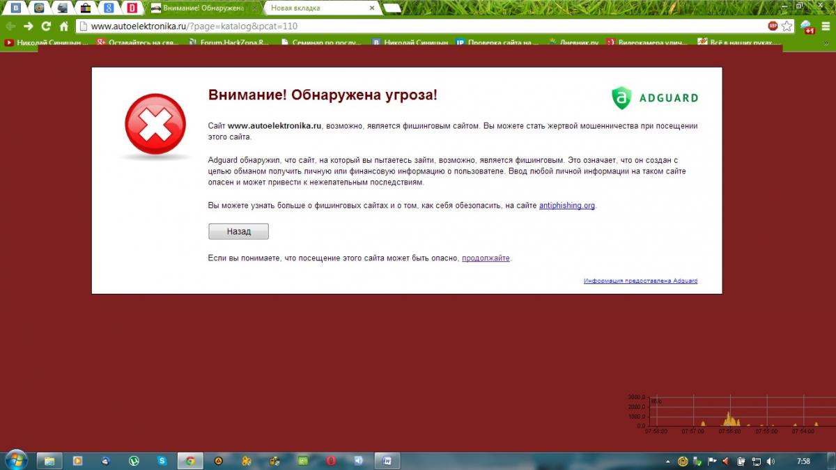

AHдрей 1 883 Опубликовано 19 ноября, 2013 Всем привет, хотел узнать, из обычного ноутбука можно сделать бортовой компьютер, есть какие то проги, и переходник какой то надо? USB-OBD2 адаптер Поделиться сообщением Ссылка на сообщение Поделиться на другие сайты
GAZ-2752 1 055 Опубликовано 20 ноября, 2013 USB-OBD2 адаптер ругается Поделиться сообщением Ссылка на сообщение Поделиться на другие сайты
GAZ-2752 1 055 Опубликовано 20 ноября, 2013 а такое устройство подойдет? http://www.ebay.com/itm/New-ELM327-v1-5-OBD2-OBD-II-USB-Car-Diagnostic-Scanner-Adapter-With-CD-Software-/271129459096?pt=Vintage_Electronics_R2&hash=item3f20933998 Поделиться сообщением Ссылка на сообщение Поделиться на другие сайты
