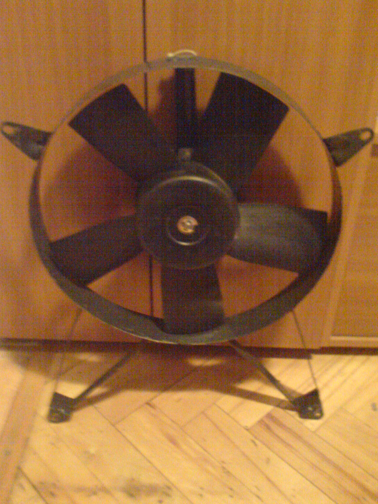

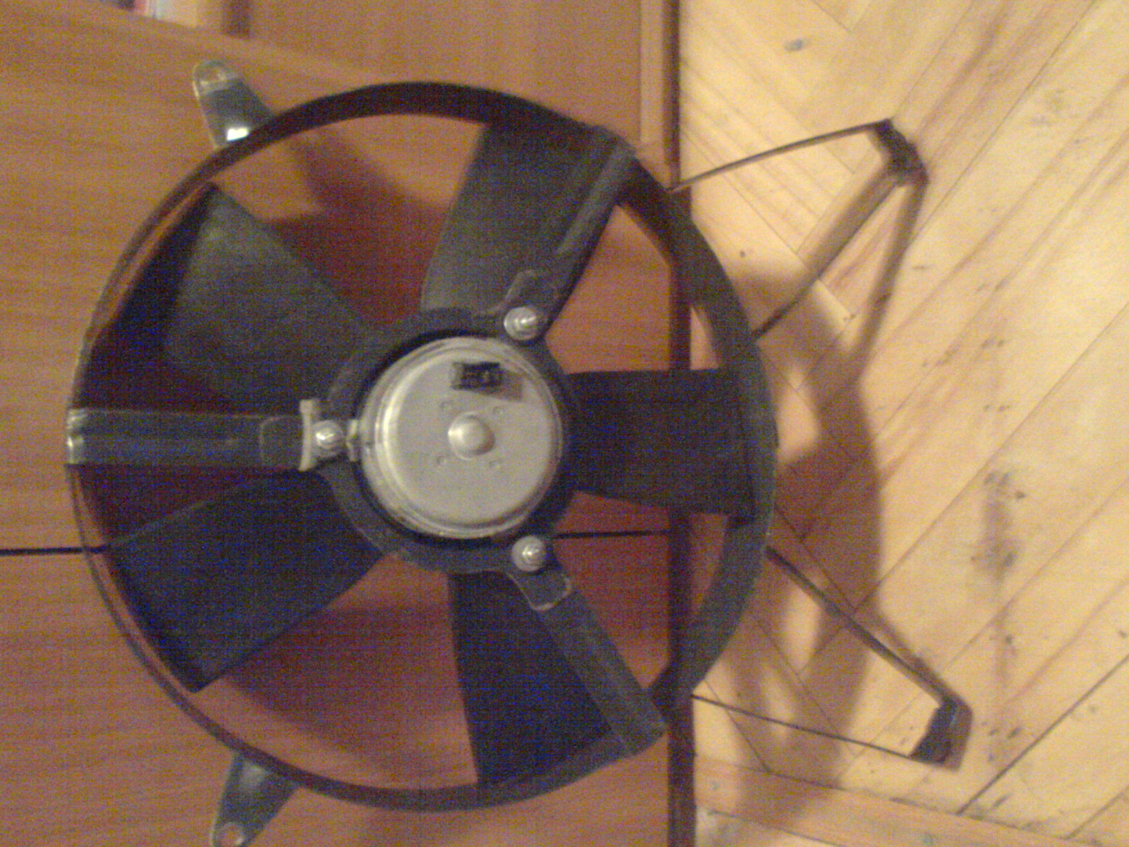

Rider 54 Опубликовано 25 сентября, 2007 (изменено) Газель 2003 года рождения с 405 двс пробегала без всяких проблем 150000 км. Нет, ну мелочи были, но внимания не достойно. Скажу только, что с движка даже крышку клапанной коробки не снимали, а чтобы помпа, радиатор, термостат - НИ НИ. А тут вот помпа потекла (с электромагнитной муфтой). Читали, знаем, что нонче агрегат ненадёжный и стоит дорого. Поэтому поставил обычную 406 помпу с приводным вентилятором. День отъездил без проблемм. Но это не наш метод. Зачем лишний перерасход горючки и т.д. и т.п. Купил Бошевский электровентилятор маде ин Бразилия, рамку под него (корявая, конечно, но по креплениям почти подошла), поставил, проводок потолще к массе прикрутил, второй, тоже потолще подключил к фишке электромагнитной муфты. Штатный проводок, конечно, тонковат, но запитан он через реле, так что проблем, вроде, не намечалось. За бортом и +20 нет, а в пробке вентилятор исправно включается и работает, дует, в правильную сторону, а температура не падает, а только замедляет свой рост!!! :o Что я только не делал. Переставлял вентилятор слева направо и обратно, поближе подальше от радиатора, промывал систему охлаждения, снимал радиатор промывал соты, проверял все шланги (в том числе и тонкие от радиатора и термостата к бачку) штуцера в бачке. Всё работает, радиатор ВЕЗДЕ горячий, вентилятор срабатывает как положено, дует туда куда надо. НУ НЕ ХВАТАЕТ ЕГО. И дует вроде хорошо (проверял когда в очередной раз снимал), а когда стоит на месте, по ощущениям, хуже приводного. Может стоит такой у кого? Или я один такой выпендрёжник и надо ставить наш отечественный. Просмотрел форум, все с электровентиляторами ездят и радуются, а я тут один без белых перчаток :( . Изменено 13 февраля, 2013 пользователем шурик 60 Поделиться сообщением Ссылка на сообщение Поделиться на другие сайты
AntonTS 5 Опубликовано 25 сентября, 2007 ффтопку. Нормальный штатный вентилятор на 406 мотор - волговского размерчика, на 30А потребляемого тока и диаметр почти во весь радиатор. Которые поменьше тех не хватает, факт, их используют для волги с 402 в качестве вспомогательного, сзади мясорубка крутится а спереди, перед радиатором, этот мелкий прикручен. А 405 греется еще веселее, у него моща в полтора раза больше если газ нам в документах не врет. Вообще я устал бороться с электрокарлсонами еще на старой машине. Пробка, жара, все оборудование работает, свет горит, и тут еще эта дура включается. Генератор на 110А работает на пределе, на 150 уже ничего но они долго не живут. На новой машине штатная 405 схема с электромуфтой - и это, товагищи, хогошо! Работает замечательно, генератор не грузит, продув такой что на 4000-5000 вой как от пропеллера самолета. Поделиться сообщением Ссылка на сообщение Поделиться на другие сайты

Rider 54 Опубликовано 25 сентября, 2007 У меня бошевский и без кожуха, температура до 95 в самую жару!!! Волговские горят быстро!!!У меня датчика в радиаторе нет. Всё работает по температуре движка по сигналу мозгов: включение 90 градусов, выключение 88 (в стандарте на два градуса выше, у меня мозги перешиты). А у тебя вентилятор такой же как на фотках? Поделиться сообщением Ссылка на сообщение Поделиться на другие сайты
Жека 0 Опубликовано 25 сентября, 2007 У меня датчика в радиаторе нет. Всё работает по температуре движка по сигналу мозгов: включение 90 градусов, выключение 88 (в стандарте на два градуса выше, у меня мозги перешиты). А у тебя вентилятор такой же как на фотках?Да один в один!!! У меня все идет через датчик в радиаторе + релюшка + кнопка в салон ( если знаю что скоро надо будет крутиться на парковке ( что бы не кипеть после выключения движка)) Поначалу у меня таже фигня была, крутит а градусы растут но медленно!!! Я выкрутил датчик на 82 (помоему) градуса и купил для 2109 на 92-95 градусов, поставил и все отлично! Просто температура у 405 го рабочая помоему 95-99 градусов, двигатель пытатся прогрется до рабочей температуры, а раннее включение вентиля ему не дает это сделать! Так может проблема в перешитых мозгах, раннее включение не есть ГУД!!! Поделиться сообщением Ссылка на сообщение Поделиться на другие сайты

Rider 54 Опубликовано 25 сентября, 2007 Rider Мне кажется у Вашего вентилятора слишком мало лопастей. На штатной(с электромуфтой) крыльчатке у 405-ого кажется порядка 8-ми лопастей. stabilizator У меня тоже создалось впечетление, что это вспомогательный.Там их 11. Теория вентиляторов достаточно непростая штука, я ей, к сожалению не владею, но количество лопастей, это не всё, там и шаг, и ширина лопастей и т.д. и т.п. Я исходил из того, что газелевская рамка под этот вентилятор есть (крепление изнутри вместо штатного), значит должно работать. Видимо я ошибся, но может есть другая причина? Поделиться сообщением Ссылка на сообщение Поделиться на другие сайты
