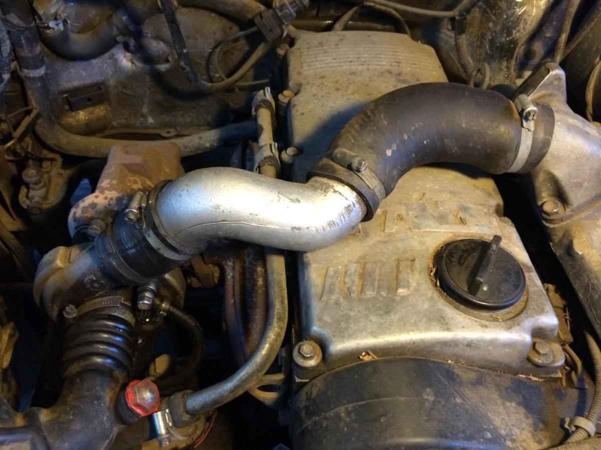

Евгений САХА 37 Опубликовано 22 апреля, 2014 видимо без фото не поверят ? :))) про ключ спасибо - читал ужезначит кто-то крутил улитку, ослабь, поверни слегка чтоб не мешало Поделиться сообщением Ссылка на сообщение Поделиться на другие сайты
