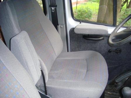

Гость iglz Опубликовано 27 сентября, 2007 Тогда вот так: Вот какие есть. Крепится к водительскому сиденью на существующие точки. Без доработок этого самого сиденья. Вот фоты: Ссылку на сайт дать нельзя - реклама получится. А предыдущее сообщение не знаю как удалить или отредактировать. Поделиться сообщением Ссылка на сообщение Поделиться на другие сайты

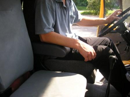

sharovvv 21 Опубликовано 20 января, 2008 Вот так стоит подлокотник - сундук и не мешает пристёгивать ремень: Поделиться сообщением Ссылка на сообщение Поделиться на другие сайты
BEL 1 Опубликовано 20 января, 2008 (изменено) Вот так стоит подлокотник - сундук и не мешает пристёгивать ремень:Блин, а у меня так не засовывается. Точнее можно, только напряжно. Если спать заваливаться, постоянно снимать и ставить тяжело. Изменено 20 января, 2008 пользователем BEL Поделиться сообщением Ссылка на сообщение Поделиться на другие сайты
BEL 1 Опубликовано 21 января, 2008 Всё мужики, домозговал. Чтобы было так, как надо, нужно у водительского сидения уголок пластиковый открутить. Тогда оба замка ремней без проблем встают на нужные места. Пассажирское сидение вообще трогать не надо. При постановке и снятии усилий никаких, так что возможность поспать остаётся такой же лёгкой, как и раньше. Поделиться сообщением Ссылка на сообщение Поделиться на другие сайты

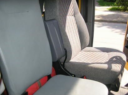

str76 2 Опубликовано 25 января, 2008 Есть фотка??? вот !тока фотки с телефона необиссуть. вот !тока фотки с телефона необиссуть.первая не та, но тоже про тюнинг так что убирать не буду Поделиться сообщением Ссылка на сообщение Поделиться на другие сайты

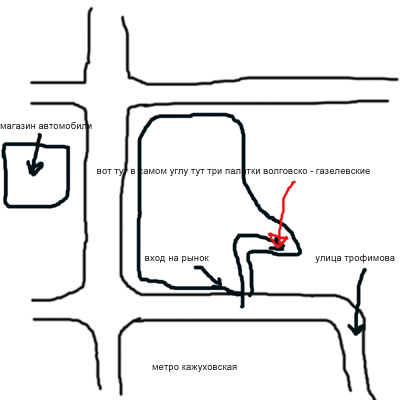

str76 2 Опубликовано 26 января, 2008 классно!!! такой же хочу. :( а где на южке покупал.поточнее можно,а то ходить по ней не очень хотсявот как смог 1 Поделиться сообщением Ссылка на сообщение Поделиться на другие сайты

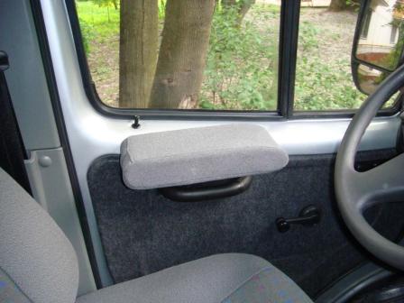

xsandr 5 Опубликовано 25 июля, 2008 У меня справа стоит покупной с боксом для мелочёвки,отличная вещь,в смысле удобства,но по качеству исполнения.короче оставляет желать лучшего,отваливается крышка,в фанеру вкручены шурупы вдоль слоёв.Слева стоит подголовник от Москвича 412,ижевского исполнения,он прямоугольный и не высокий,тоже удобная вещь,и идеально вставляется в ручку двери.Спина теперь не болит со штатным газелевским креслом-есть куда облокотиться... Поделиться сообщением Ссылка на сообщение Поделиться на другие сайты
