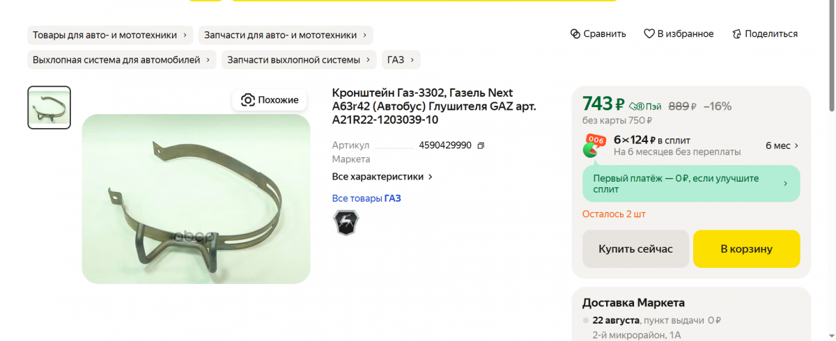

dtrans 1 629 Опубликовано 18 августа, 2025 8 часов назад, Алексей Ф. сказал: Это получается теперь такие хомуты стоят, нет отдельной нижней части хомута? https://www.ozon.ru/product/homut-glushitelya-gaz-3302-gazel-evro-3-v-sbore-2274371156/?at=A6tGL74Kyc2z83RFpvMOVYuv3qWJ2i3P5KBYckJKmN Поделиться сообщением Ссылка на сообщение Поделиться на другие сайты
Алексей Ф. 10 193 Опубликовано 18 августа, 2025 Думаешь старого образца лучше хомуты? Я на авто 12 года в 17 году менял только нижнюю часть заднего хомута, потом не помню, вроде больше не менял хомуты до продажи в 22 году. Поделиться сообщением Ссылка на сообщение Поделиться на другие сайты

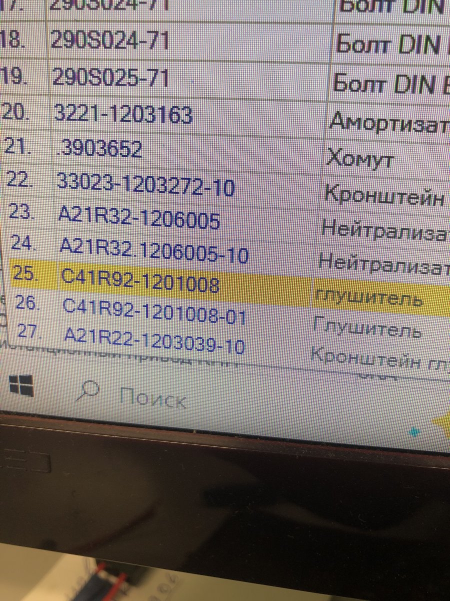

Vovchikk 1 006 Опубликовано 20 августа, 2025 (изменено) @zhn36 X96A21R32H2691164 Изменено 20 августа, 2025 пользователем Vovchikk Поделиться сообщением Ссылка на сообщение Поделиться на другие сайты
dtrans 1 629 Опубликовано 20 августа, 2025 6 часов назад, Vovchikk сказал: Сегодня зашёл в педали, хотел тоже глушитель прикупить или заказать, а они говорят нет таких нигде. Спрашиваю, как нет? Но сейчас же двигатель другой ставят. И что теперь делать? Говорит, не знаю. Чтобы найти в инете, надо знать номер, а где его взять? Есть где каталоги, где можно пробить по вину, что у меня сейчас стоит, кто-нибудь знает? А21R22-1201008 или 3302-1201008-319 (Арзамас) 1 Поделиться сообщением Ссылка на сообщение Поделиться на другие сайты
Vovchikk 1 006 Опубликовано 21 августа, 2025 Что-то и с номерами не очень ищется. Кто на что горазд под этими номерами выкидывать: и длиные, и короткие, и прямые, и кривые, в общем засада. Поделиться сообщением Ссылка на сообщение Поделиться на другие сайты

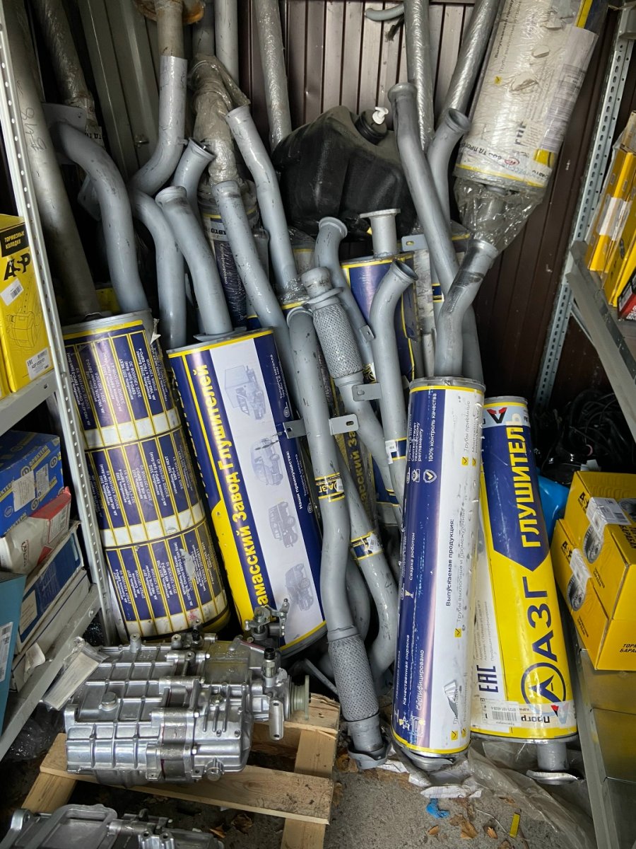

dtrans 1 629 Опубликовано 21 августа, 2025 @Vovchikk Не правильные номера дал. Это на короткую базу. У меня базовое шасси короткое с завода вышло, a21r22. Удлинял Автомаш судя по ПТС. Глушитель короткий оставили. А вот кардан {Цензура}, удлиняли. Сожгли пыльник в подвесном. На 40 тыс. загудел. Твой номер A21R32.1201008/ А21R32-1201008/ 2132-00-1201008-000 https://www.autoopt.ru/catalog/221686-glushitel_gazel_next_dv_cummins_2_8_udlinennaja_baza_nerzhavejuschaja_stal_oao_gaz/page/1 Вот у этих в Иркутске есть филиал. Вот кажется наш соклубник в Красноярске https://vk.com/commotorsГлушители на все модели Газелей! 1 Поделиться сообщением Ссылка на сообщение Поделиться на другие сайты
zhn36 777 Опубликовано 21 августа, 2025 16 часов назад, Vovchikk сказал: @zhn36 X96A21R32H2691164 1 Поделиться сообщением Ссылка на сообщение Поделиться на другие сайты

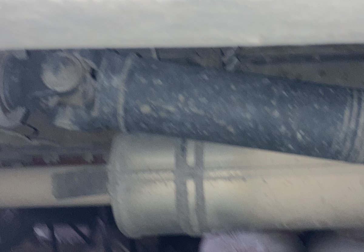

Vovchikk 1 006 Опубликовано 31 августа, 2025 Привезли глушитель заводской с маркировкой ГАЗ со старых запасов 22 года выпуска. Тяжёлый, токой же как и мой, конец трубы только загнут немного по другому, а так подошёл идеально. Со скидкой обошёлся в 8.7 рубля. Поделиться сообщением Ссылка на сообщение Поделиться на другие сайты
MAGNUS 1 200 Опубликовано 31 августа, 2025 В 21.08.2025 в 16:20, Vovchikk сказал: Сегодня заехал в другой магазин педалей, там оказался более грамотный манагер. Нашёл то что мне надо и сказал даже есть в наличии G-PART и в другом городе завод. Заказал завод, должны привезти через неделю. Я гофру ввариваю, соответственно глушитель лишь бы овальный был - любой подойдет) В 18.08.2025 в 19:22, Алексей Ф. сказал: Думаешь старого образца лучше хомуты? Я на авто 12 года в 17 году менял только нижнюю часть заднего хомута, потом не помню, вроде больше не менял хомуты до продажи в 22 году. Дешевле. Нижняя часть отдельно продавалась. А теперь продают аж с кронштейном, который на раме висит. Поделиться сообщением Ссылка на сообщение Поделиться на другие сайты
