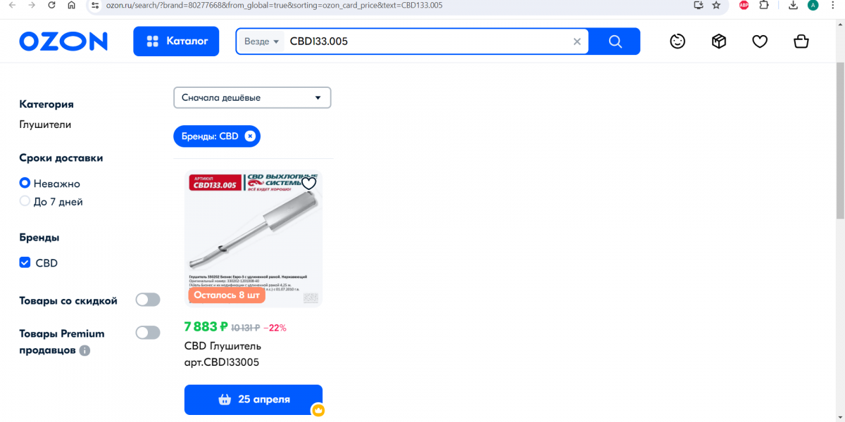

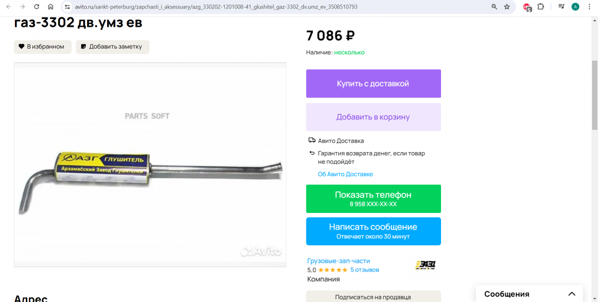

Алексей Ф. 10 520 Опубликовано 19 апреля, 2024 У Петровича, что за нержавейка? Мой глушитель за 11700 продает. В СПБ АЗГ нержавейку продают за 7500 на Авито, когда все за 12000 и выше! Петровича глушитель. Поделиться сообщением Ссылка на сообщение Поделиться на другие сайты
pokryshkin 737 Опубликовано 19 апреля, 2024 2 часа назад, Алексей Ф. сказал: У Петровича, что за нержавейка? Мой глушитель за 11700 продает. В СПБ АЗГ нержавейку продают за 7500 на Авито, когда все за 12000 и выше! Петровича глушитель. Красивый, но дорогой... На авито прям такой же? Тогда бери за 7500р. По CBD если хочешь, скажи какой тебе нужен , я закажу в магазине на Искровском. Будешь с оказией , заберешь и оплатишь. Я у них на хорошем счету, они сделают заказ без предоплаты. 1 Поделиться сообщением Ссылка на сообщение Поделиться на другие сайты
Алексей Ф. 10 520 Опубликовано 19 апреля, 2024 13 минут назад, pokryshkin сказал: На авито прям такой же? Обычный АЗГ на фото. Поделиться сообщением Ссылка на сообщение Поделиться на другие сайты
Samarin 266 Опубликовано 20 апреля, 2024 9 часов назад, Алексей Ф. сказал: Обычный АЗГ на фото. На Авито думаю не стоит брать . АЗГ подделок много ,братан брал .Бубнит как в барабан . Поделиться сообщением Ссылка на сообщение Поделиться на другие сайты
Алексей Ф. 10 520 Опубликовано 20 апреля, 2024 @Samarin чем мне и нравится Бозал заводской, что не гремит и не бубнит, но вот в этот раз труба подвела(( Видимо то же экономить стали..Предыдущий на старом авто прогнил за 150 тыс км меньше чем за два года. Поделиться сообщением Ссылка на сообщение Поделиться на другие сайты
