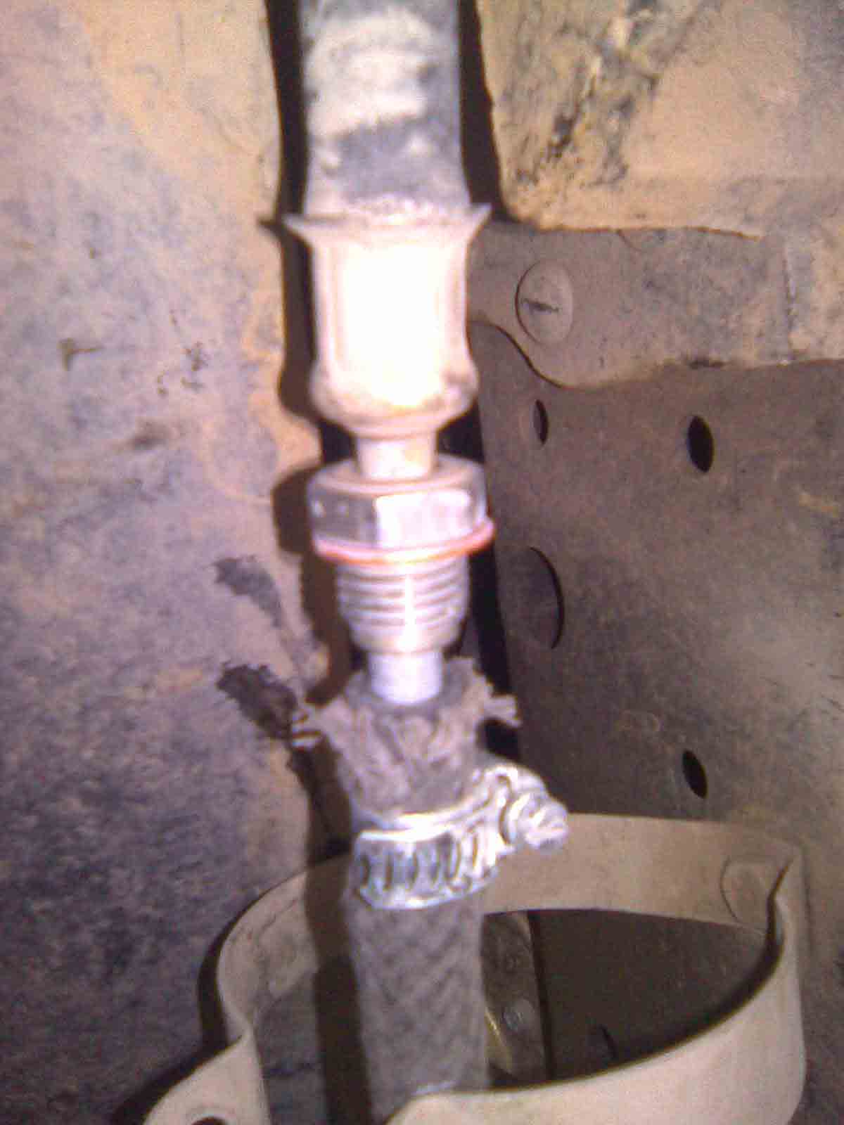

Гринго 0 Опубликовано 9 июня, 2010 фото щас выложу. makcum фильтр нормальный, они все в маг. одиаковые, но у него размер резьбы разный с разных сторон, а на машине одинаковый, на 12 по-моему.sharky5 дело в том, что я фильтр выбросил раньше, чем купил новый и попытался его поставить, один переходник я сделал у токаря, так как в магазинах ничего про него не знают, щас фильтр ставится на место, вкручивается. Но бензин выбивает и мне кажется, там еще что-то должно быть типа переходников, при чем с обеих сторон. Поделиться сообщением Ссылка на сообщение Поделиться на другие сайты

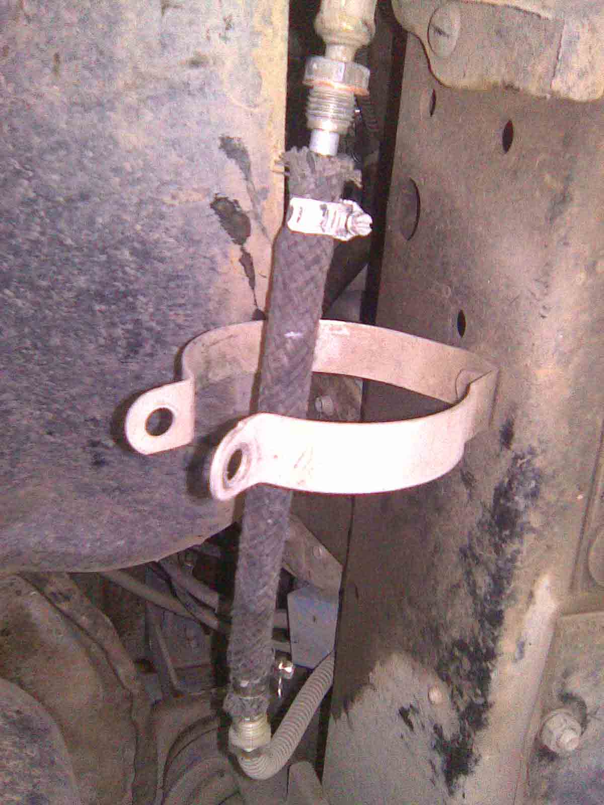

Гринго 0 Опубликовано 9 июня, 2010 Или я туплю, или этот ГАЗ что-то намутил с этим фильтром. Я и не собирался его менять. просто заглох в дороге, ну я проверяю все и подумал может фильтр забился и бензин не пропускает снял его там и поставил шланг что на фото, а фильтр там же и выбросил, не завелась, оказалось бензонасос сгорел, так я его купил и поменял ну и фильтр хотел поставить, а там переходник нужен, сделал его, так нет же, так и езжу со шлангом.. Поделиться сообщением Ссылка на сообщение Поделиться на другие сайты
sharky5 62 Опубликовано 9 июня, 2010 sharky5 дело в том, что я фильтр выбросил раньше, чем купил новый и попытался его поставить, один переходник я сделал у токаря, так как в магазинах ничего про него не знают, щас фильтр ставится на место, вкручивается. Но бензин выбивает и мне кажется, там еще что-то должно быть типа переходников, при чем с обеих сторон.Так там и должно быть два переходника...поэтому у тебя и сифонит. И тот что токарь тебе делал видимо плохо, трубку не прижимает... я почему и спросил, старые или...Короче ищи переходники, в магазинах есть (по крайней мере у нас).А зачем фильтр старый так далеко выкинул? :lol: Поделиться сообщением Ссылка на сообщение Поделиться на другие сайты

Жека 21 1 Опубликовано 9 июня, 2010 Спасибо за ответы и советы, так и сделаю, фильтр под хомуты как раз где-то в гараже валяется и буду искать переходники.Вот примерно, где-то так должно быть. Поделиться сообщением Ссылка на сообщение Поделиться на другие сайты
Гринго 0 Опубликовано 9 июня, 2010 Вот примерно, где-то так должно быть.Спасибо за фото, у меня просто длинный переходник, надо покороче. Теперь вот думаю промывать ли инжектор какой-нибудь присадкой в бак, я так отъездил 2 недели, правда на газу, но заводится она на бензине Поделиться сообщением Ссылка на сообщение Поделиться на другие сайты

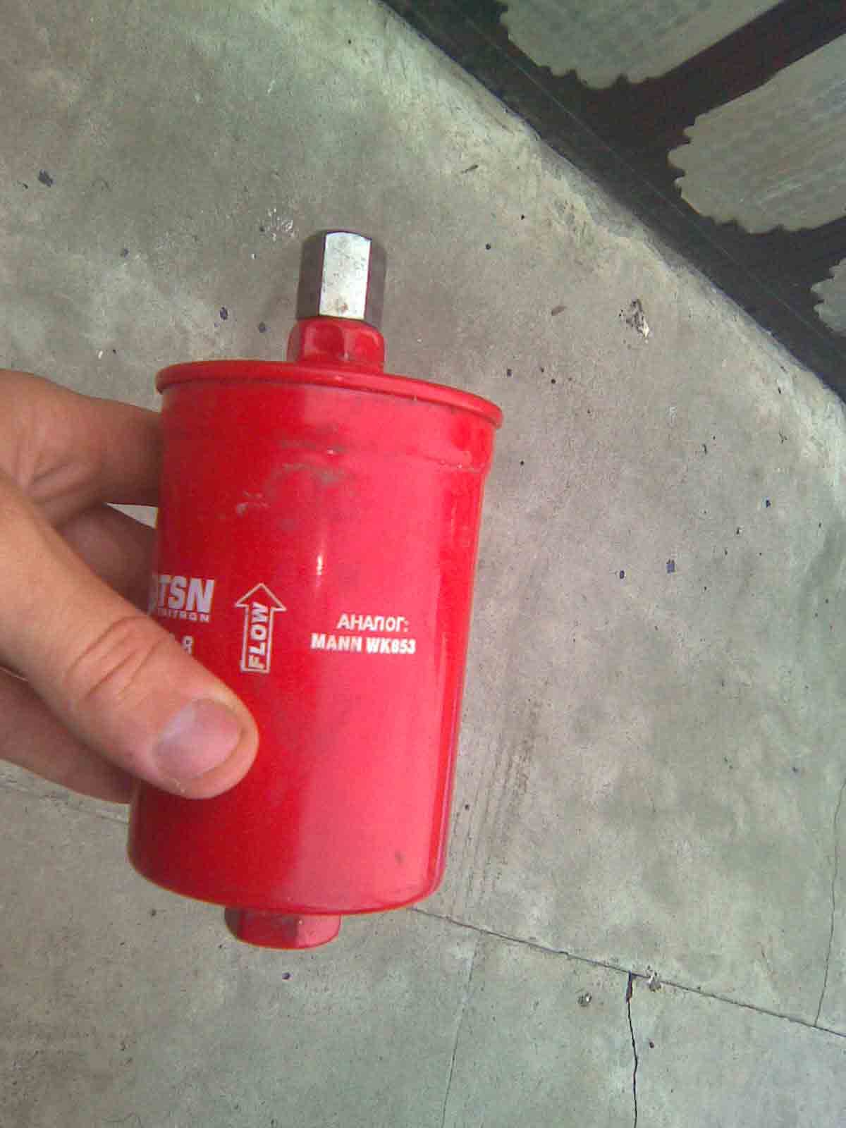

Гринго 0 Опубликовано 12 июня, 2010 Сегодня на рынке нашел фильтр блин, на который не нужны переходники, во дела, правда еще не поставил, ну думаю встанет нормально. Поделиться сообщением Ссылка на сообщение Поделиться на другие сайты
