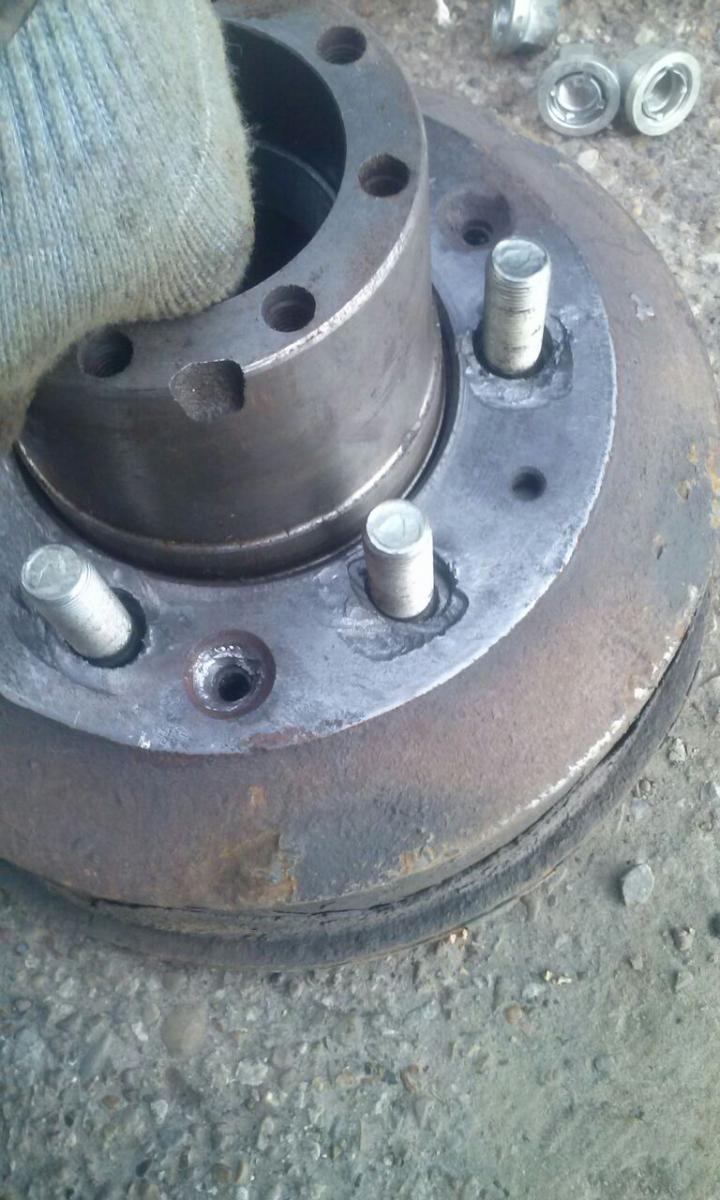

Alex030569 6 763 Опубликовано 20 марта, 2017 (изменено) пыльники снимал смотрел в цилиндры? Да и цилиндры давно менял? Их обычно хватает на 2-3 замены колодок.ЦИлиндры новые.У меня,когда открутились колеса и срезало шпильки,то остатки шпилек погнули пружину верхнюю.Не сильно,но она деформирована.Может в этом причина? Изменено 20 марта, 2017 пользователем Alex030569 Поделиться сообщением Ссылка на сообщение Поделиться на другие сайты
