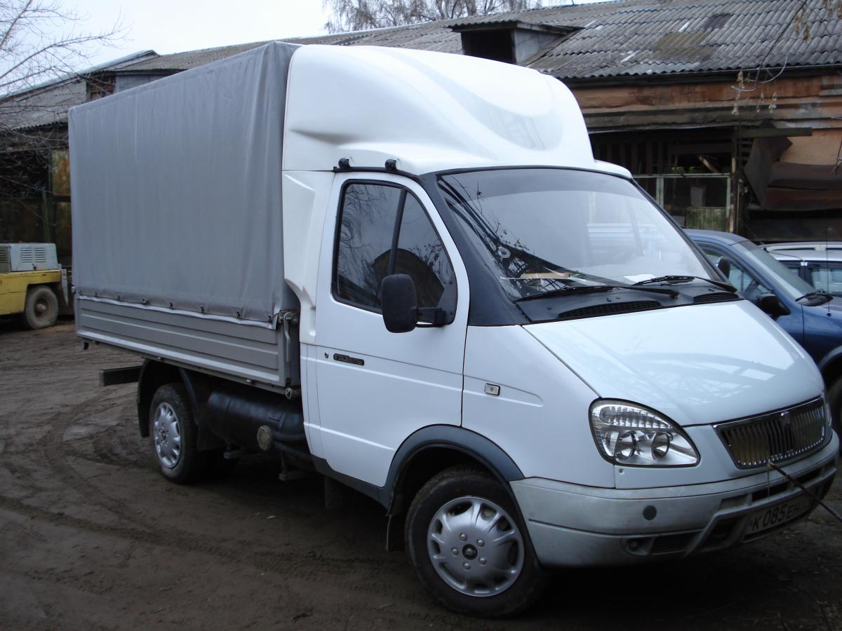

Санек71rus 67 Опубликовано 17 ноября, 2013 Сделал себе вот такой каркас, обшил фанерой, углы и шляпки саморезов проклеил "хоз" лентой чтоб тент не терли, на крышу положил лист поликарбоната в центр которого пропустил светодиодную ленту (ночью в кузове теперь светло как днем!!!) заказал тент по размерам..вообщем смотрите что получилось :rolleyes: 2 Поделиться сообщением Ссылка на сообщение Поделиться на другие сайты
Gazecus59 633 Опубликовано 18 ноября, 2013 Сделал себе вот такой каркас, обшил фанерой, углы и шляпки саморезов проклеил "хоз" лентой чтоб тент не терли, на крышу положил лист поликарбоната в центр которого пропустил светодиодную ленту (ночью в кузове теперь светло как днем!!!) заказал тент по размерам..вообщем смотрите что получилось :rolleyes:труба конечно жидковата,все одно хорошо выглядит,единственное от резиновых крючков избавься...от еврофур поворотки поищи Поделиться сообщением Ссылка на сообщение Поделиться на другие сайты
dima 418 174 Опубликовано 18 ноября, 2013 Мне нравится.Какая высота тента получилась? И сколько тент обошелся? И профиль какое сечение,сколько метров,ценник?А к бортам крепил болтами? Поделиться сообщением Ссылка на сообщение Поделиться на другие сайты
e_s_v 0 Опубликовано 18 ноября, 2013 А каким образом состыковывается тент с листом поликарбоната на верху? И какая толщина листа поликарбоната? Спасибо Поделиться сообщением Ссылка на сообщение Поделиться на другие сайты
kera 10 Опубликовано 18 ноября, 2013 полекарбонат мягкий и от диформаций в местах самарезов он потекет, на каркасе косынок нужно было наделать. а так красиво пока новый. время покажет Поделиться сообщением Ссылка на сообщение Поделиться на другие сайты
Санек71rus 67 Опубликовано 18 ноября, 2013 Поворотные крючки поставил по кругу, закрепил сразу вместе с тентом к каркасу, если снимать каркас то вместе с тентом.вот таким образом можно закрепить тент наполовину (на фото), либо закинуть на крышу целиком.Каркас крепится по бокам по 4 болта и спереди 3 болта..в нутри бортов уголки закрепленные заклепками и внутри приварены гайки (на фото)Проф труба 25*25 толщина 1,5мм. брал 42 метра трубы (7 штук по 6 метров) где то 2200 р. Фанера толщина 4 мм. 6 листов где то 1300р.Поликарбонат толщина 8 мм. 1500р. (500р за погонный метр) ...очень хорошо держится на двухстороннем скотче, а тент просто ровненький лежит сверхуСаморезы с пресшайбой и сверлом, хоз лента, краска (осталась с бортов), электродыИтого каркас обошелся около 6т.р.Высоту каркаса делал вровень со сполером, вышло от пола 170 см., от борта 132 см.Тент обошелся в 11200р. (заказывал чтоб крыша была вся из белого брезента) 1 Поделиться сообщением Ссылка на сообщение Поделиться на другие сайты
e_s_v 0 Опубликовано 18 ноября, 2013 (изменено) Я так понял, что поликарбонат лежит на каркасе, а с верху на нём лежит тент белого цвета по всей площади крыши? Изменено 18 ноября, 2013 пользователем e_s_v Поделиться сообщением Ссылка на сообщение Поделиться на другие сайты
Санек71rus 67 Опубликовано 18 ноября, 2013 вот поэтому и не стал поликарбонат крепить саморезами, а приклеил двухстороннем скотчем, тент на крыше заказывал чтоб полностью единый был, а стыки на краях. косынки большие же есть сзади, а в центре сделал маленькие, их плохо просто видно на фото, так то вполне прочно вышло, если пошатать каркас руками, то все единым целым шатается, фанера дает еще жесткотьполекарбонат мягкий и от диформаций в местах самарезов он потекет, на каркасе косынок нужно было наделать. а так красиво пока новый. время покажетЯ так поня,л что поликарбонат лежит на каркасе, а с верху на нём лежит тент белого цвета по всей площади крыши?Да Поделиться сообщением Ссылка на сообщение Поделиться на другие сайты

Санек71rus 67 Опубликовано 19 ноября, 2013 Вот поворотные крючки так сделал 1 Поделиться сообщением Ссылка на сообщение Поделиться на другие сайты
Гагарин 2 009 Опубликовано 19 ноября, 2013 удобно я давно так сделал хоть и пугали что там они больше года не живут но ничего работают второй год Поделиться сообщением Ссылка на сообщение Поделиться на другие сайты
