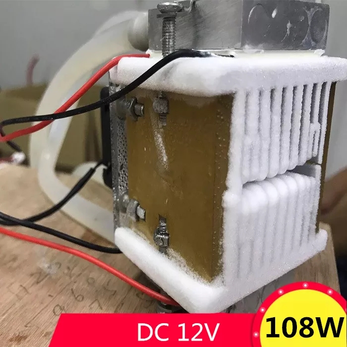

rusgg 4 003 Опубликовано 17 января, 2019 Полупроводниковый 2500 стоит Поделиться сообщением Ссылка на сообщение Поделиться на другие сайты
Alex030569 6 939 Опубликовано 17 января, 2019 Полупроводниковый2500 стоитА конденсат куда? Поделиться сообщением Ссылка на сообщение Поделиться на другие сайты
rusgg 4 003 Опубликовано 17 января, 2019 Это же просто радиатор, остальное нужно делать самому Поделиться сообщением Ссылка на сообщение Поделиться на другие сайты
ZAN57 3 539 Опубликовано 17 января, 2019 Мощи маловато... На каком принципе? Адиабата, Пельтье? Это только испаритель? А где компрессор, конденсатор? Если адиабатический, то привод компрессора от чего? Поделиться сообщением Ссылка на сообщение Поделиться на другие сайты
rusgg 4 003 Опубликовано 17 января, 2019 Пельтье Поделиться сообщением Ссылка на сообщение Поделиться на другие сайты
ZAN57 3 539 Опубликовано 17 января, 2019 (изменено) А. Пельте пробовали, даже передача была... Легковушку остужал 3 часа, остудил на 7 градусов, набор элементов был приличный, мощность где- то под киловатт... У Пельте соотношение переносимой тепловой мощности / собственно электрической мощности не очень. Примерно 1,3. У адиабатических примерно 3.Например инверторные сплиты и мобильные сейчас при электрической 0,65- 0,8 квт имеют переносимую тепловую на холод 2-3 и более квт... Изменено 17 января, 2019 пользователем ZAN57 Поделиться сообщением Ссылка на сообщение Поделиться на другие сайты
rusgg 4 003 Опубликовано 17 января, 2019 (изменено) Пельтье внешний радиатор надо,и тоже тосол с помпой. Хотя если 1кВт на 7 градусов,то смысла нет. Может китайцы кпд подняли? Изменено 17 января, 2019 пользователем rusgg Поделиться сообщением Ссылка на сообщение Поделиться на другие сайты
