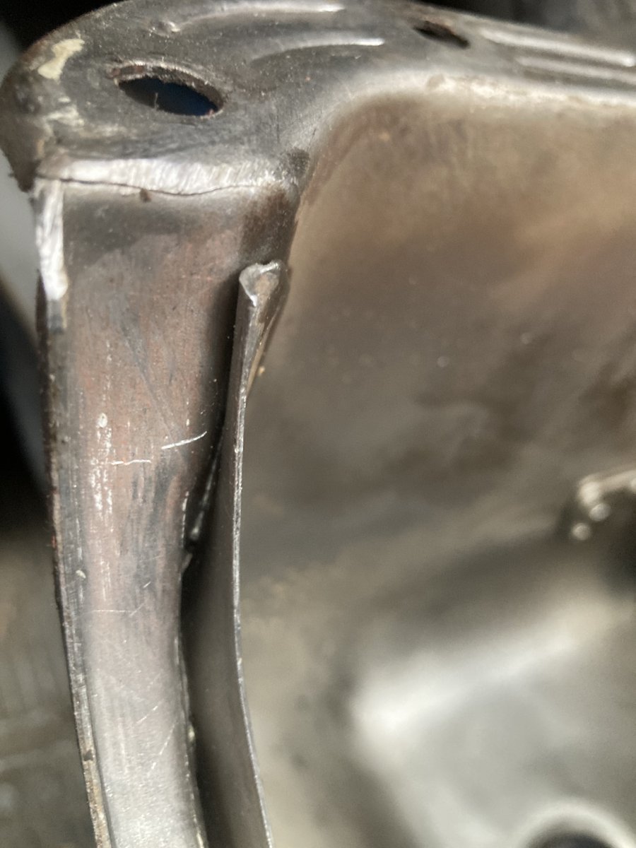

газель2005 2 730 Опубликовано 18 октября, 2025 Ну или такое бывает. Поделиться сообщением Ссылка на сообщение Поделиться на другие сайты
Vovchikk 990 Опубликовано 19 октября, 2025 @газель2005 Было такое, а я всё прокладки менял, пока не догадался картер посмотреть Поделиться сообщением Ссылка на сообщение Поделиться на другие сайты
газель2005 2 730 Опубликовано 19 октября, 2025 (изменено) @Vovchikk Ну тут даже не потело. Лопнуло ещё с диагональной стороны. Там прям слегка потела, но в этот раз при закручивании лопнуло и потекло. Пришлось снимать заново поддон. Вот где лопнуло видно, что метал прям продрали.На второй трещине так же. Видать металл истончили в этом месте и от вибрации лопнуло. Ведь я поддон всегда поджимаю прежде чем затягивать. Как по букварю. Изменено 19 октября, 2025 пользователем газель2005 Поделиться сообщением Ссылка на сообщение Поделиться на другие сайты
Татарин 7 694 Опубликовано 19 октября, 2025 (изменено) В 18.10.2025 в 10:41, газель2005 сказал: Ну или такое бывает. Там может быть угол острый? По фотке не видно.Любой острый угол ,концентратор напряжений.От него всегда трещина пляшет. Изменено 19 октября, 2025 пользователем Татарин Поделиться сообщением Ссылка на сообщение Поделиться на другие сайты
газель2005 2 730 Опубликовано 20 октября, 2025 @Татарин Ну не прям острый. Давит скорее полукольцом прокладки сильно. Поделиться сообщением Ссылка на сообщение Поделиться на другие сайты
