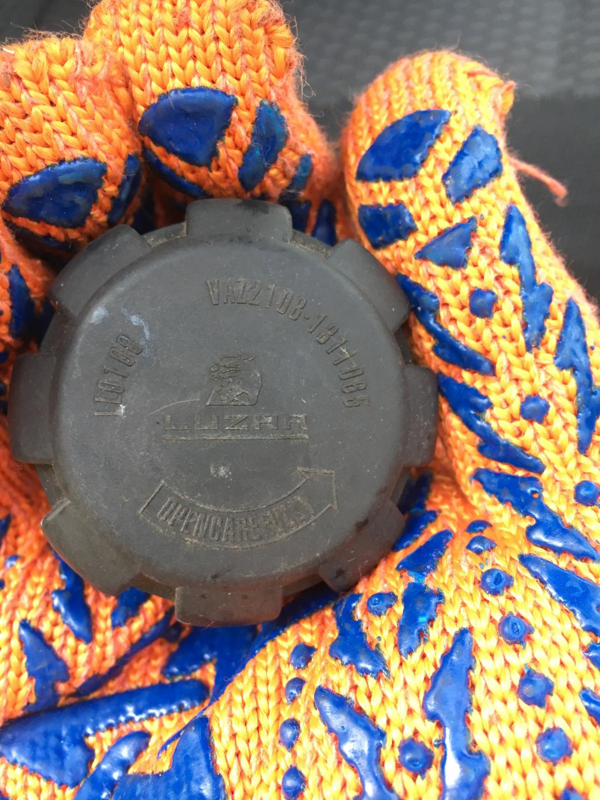

УТЮГ888 943 Опубликовано 1 апреля, 2016 Заметил такую проблему.Откручиваю крышку р.бачка и всегда на ободка резьбы труха какая то. Типа табака крупинки.особенно когда по крышке постучишь.сыпится с неё эта лажа.Че за Байда.Менять крышку.поменяй конечно, там вон наверху фотка правильной крышки. Поделиться сообщением Ссылка на сообщение Поделиться на другие сайты

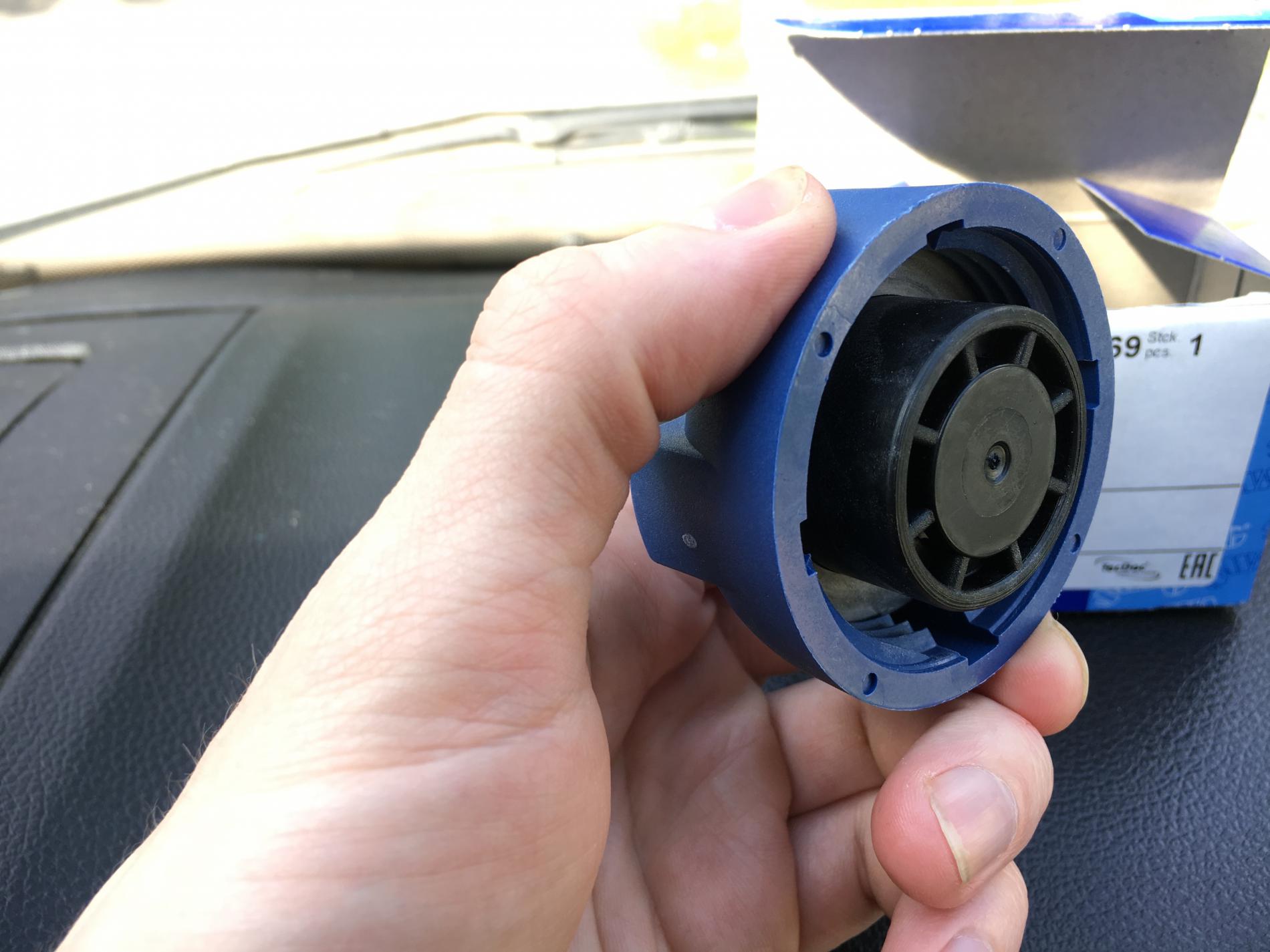

dima 418 174 Опубликовано 7 апреля, 2016 Блин купил вчера клапан в крышку новый.Сегодня из под шланга верхнего тосол давануло.Хорошо не через радиатор.По ходу этот клапанок не стравливает давление.Или сильно затянул.Короче выкинул я его из крышки от греха подальше.Пшыкнуло когда отвернул.Из за этого неохото попадать на радиатор. Поделиться сообщением Ссылка на сообщение Поделиться на другие сайты

rudra 0 Опубликовано 8 июня, 2016 температура летом 100-110. Стояла лузаровская крышка, попробовал заменить на swag. Тосол фонтаном два раза бил из-под крышки. Поставил назад лузар. УМЗ 4216. Чего он из нее лупит? Поделиться сообщением Ссылка на сообщение Поделиться на другие сайты
Vialli 2 Опубликовано 8 июня, 2016 rudra Тоже самое происходит. Только двиг. 405 инж. Поделиться сообщением Ссылка на сообщение Поделиться на другие сайты
rusgg 4 002 Опубликовано 8 июня, 2016 Прокладка Не держит Поделиться сообщением Ссылка на сообщение Поделиться на другие сайты
rudra 0 Опубликовано 8 июня, 2016 а что делать чтоб держала? Поделиться сообщением Ссылка на сообщение Поделиться на другие сайты
rusgg 4 002 Опубликовано 8 июня, 2016 Менять прокладку гбц, шлифовать голову, блок, опресовка. Всякие трубки почистить для началаХотя можно и так ездить десятки лет не зная особых проблем. Но можно за несколько минут ушатать мотор в металлолом. Манера езды рулит Поделиться сообщением Ссылка на сообщение Поделиться на другие сайты
L2140 1 736 Опубликовано 8 июня, 2016 пература летом 100-110. Стояла лузаровская крышка, попробовал заменить на swag. Тосол фонтаном два раза бил из-под крышки. Поставил назад лузар. УМЗ 4216. Чего он из нее лупит? Прикрепленные изображенияодна из пробок неисправна / несоответствует по хар-кам системе охлаждения 4216 Поделиться сообщением Ссылка на сообщение Поделиться на другие сайты
Solomon_Kage 5 Опубликовано 30 ноября, 2017 Осилил 7 страниц :lol: Но так и не понял, закручивать или нет :rolleyes: С затянутой наглухо родной пробкой патрубки раздуваются будь здоров(иногда взрываются))). Текут(в районе электроклапана) подтягивай-не подтягивай хомуты...Чуть поездив, приоткручиваю пробку и газы выходят...Пробовал ездить открученной, порой тосол выкидывало,снова затянул. Хз может клапан уж вышел из строя, беловатая крышка то внутри...Надо купить что ли завтра ВАЗовскую... Поделиться сообщением Ссылка на сообщение Поделиться на другие сайты
странNik 244 Опубликовано 30 ноября, 2017 С затянутой наглухо родной пробкой патрубки раздуваются будь здоров(иногда взрываются)))Настраивай пружину,откусывай витки,на нужное давление. 1 Поделиться сообщением Ссылка на сообщение Поделиться на другие сайты
УТЮГ888 943 Опубликовано 30 ноября, 2017 Осилил 7 страниц :lol: Но так и не понял, закручивать или нет :rolleyes: С затянутой наглухо родной пробкой патрубки раздуваются будь здоров(иногда взрываются))). Текут(в районе электроклапана) подтягивай-не подтягивай хомуты...Чуть поездив, приоткручиваю пробку и газы выходят...Пробовал ездить открученной, порой тосол выкидывало,снова затянул. Хз может клапан уж вышел из строя, беловатая крышка то внутри...Надо купить что ли завтра ВАЗовскую...посмотри почитай внимательно посты с 530 по 540.всё разжёвано с фотками. Настраивай пружину,откусывай витки,на нужное давление.зачем этот маскарад, один раз поставь правильную крышку и закрой проблему! Поделиться сообщением Ссылка на сообщение Поделиться на другие сайты

Андрюха73rus 1 028 Опубликовано 1 декабря, 2017 вазовские крышки , новые , штук 5 валяются , из них одна только правильно давление держит 1 очко . Насос подключаешь к бачку и смотришь , когда стравливать начнет . Поделиться сообщением Ссылка на сообщение Поделиться на другие сайты
