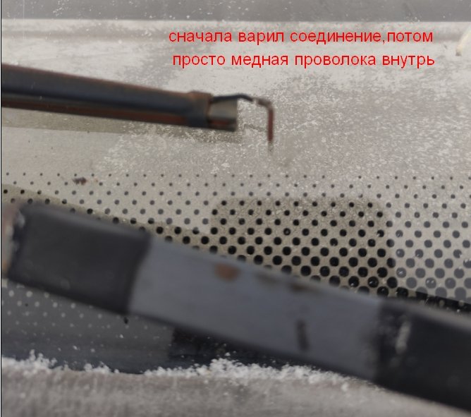

Alex030569 6 770 Опубликовано 9 декабря, 2023 4 часа назад, странNik сказал: Не помню сколько лет назад сам сколхозил.Провода так и не окультурил,только на самих щетках,выход так и болтается.Ничего не перетирается. Покажи фото. Поделиться сообщением Ссылка на сообщение Поделиться на другие сайты

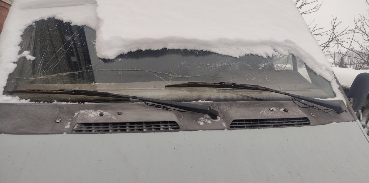

странNik 247 Опубликовано 10 декабря, 2023 16 часов назад, Alex030569 сказал: Покажи фото. Забыл сегодня сфотать и бегал пару часов мимо капота,снег таскал.Завтра постараюсь. 1 Поделиться сообщением Ссылка на сообщение Поделиться на другие сайты

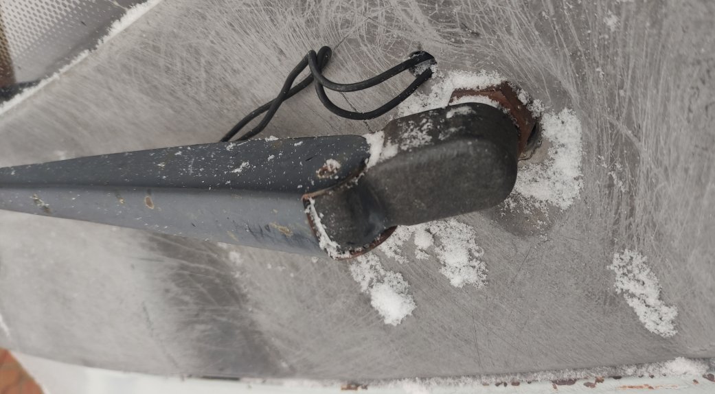

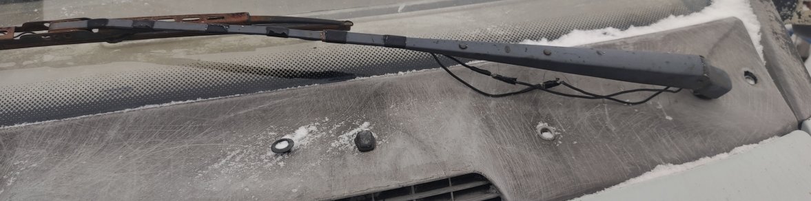

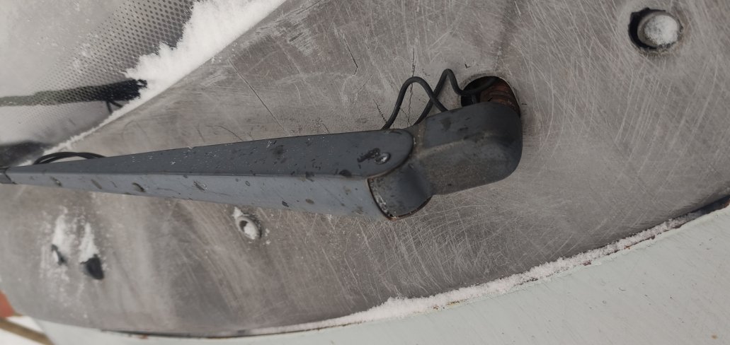

странNik 247 Опубликовано 11 декабря, 2023 Ну вот короче,как успел,пока с него на было.Сто лет в обед этой конструкции,изоляция деревянная вся,лопается.Авто простаивает,а по городу не пользовался почти,поэтому не вникал какое там состояние давно.Как обычно у меня делалось на скорую руку,потом только подключение к нихрому переделал и всё,работает и ладно 1 Поделиться сообщением Ссылка на сообщение Поделиться на другие сайты
Alex030569 6 770 Опубликовано 11 декабря, 2023 @странNik у меня примерно так же было.Дело в том,что снег,лёд обрывает,обламывает эти провода,ведь паводкам надо двигаться.Если только в гофру спрятать.А так вещь обалденная-электро подогрев дворников. Поделиться сообщением Ссылка на сообщение Поделиться на другие сайты
странNik 247 Опубликовано 11 декабря, 2023 Ни разу не обрывало.Возле оси чуть лишку оставил,по поводку хотел прикрепить,так не собрался.Эти провода многожильные,типа проводки в авто,только мягкие. 14 минут назад, Alex030569 сказал: А так вещь обалденная-электро подогрев дворников. Ага,ток новый АКБ по началу,как сделал усадил до 4В,Вышел утром,лобовое заледенело,вокруг щеток чистое...ЁЁЁЁ((Дворники по приезду не выключил .Включались с кнопки.Если правильно помню 3А кушали. Поделиться сообщением Ссылка на сообщение Поделиться на другие сайты
Alex030569 6 770 Опубликовано 11 декабря, 2023 (изменено) 38 минут назад, странNik сказал: Ни разу не обрывало.Возле оси чуть лишку оставил,по поводку хотел прикрепить,так не собрался.Эти провода многожильные,типа проводки в авто,только мягкие. Ага,ток новый АКБ по началу,как сделал усадил до 4В,Вышел утром,лобовое заледенело,вокруг щеток чистое...ЁЁЁЁ((Дворники по приезду не выключил .Включались с кнопки.Если правильно помню 3А кушали. Надо после замка зажигания делать.Зачем нужен подогрев,когда авто заглушено. И это,я брал в " 12 вольт",там проводочки тонкие были,а у тебя толстые,ещё можно и морозостойкие сделать. Изменено 11 декабря, 2023 пользователем Alex030569 Поделиться сообщением Ссылка на сообщение Поделиться на другие сайты
странNik 247 Опубликовано 11 декабря, 2023 8 минут назад, Alex030569 сказал: Надо после замка зажигания делать Это то понятно,делал по быстрому перед дорогой. + в 5 см от кнопки постоянный был,этож тянуть опять провод,укладывать куда то.Прицепил и всё. 10 минут назад, Alex030569 сказал: морозостойкие сделать Они норм гнулись в любой мороз,сейчас вот ппц уже.Авто мордой на солнышко стоит всегда.Лет то сколько уже...Удивляюсь как резинка ещё чистит нормально.Менял когда подключение переделывал. Поделиться сообщением Ссылка на сообщение Поделиться на другие сайты

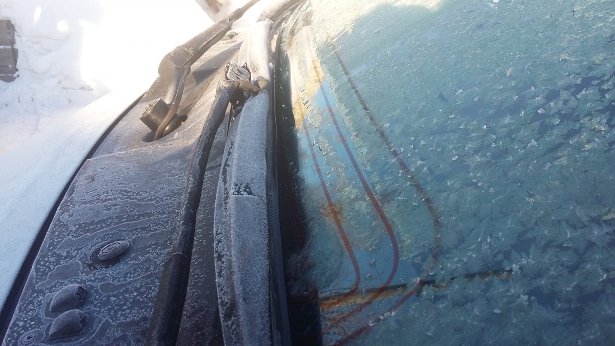

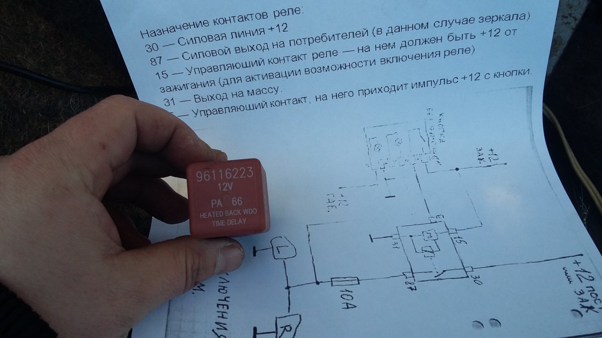

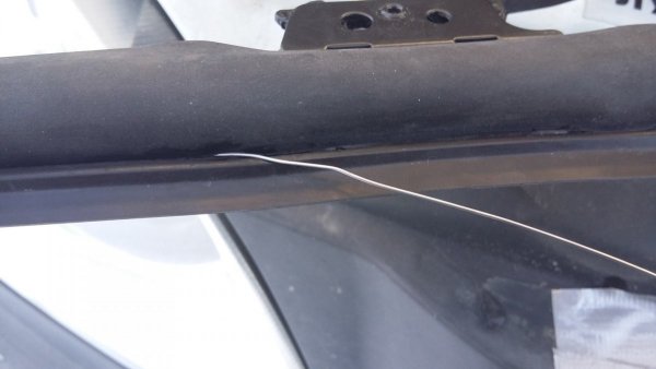

jeka1981 500 Опубликовано 12 декабря, 2023 купил нихромовую проволоку 0,4мм, вставил ее в дворники за резинку, по внутренней стороне поводков пустил провода, все спрятал в черную термоусадку, использовал реле времени от обогрева заднего стекла нексии, это реле само отключается через 20 минут, соединил обогрев дворников с подогревом стекла, сегодня утром было-17 решил сфоткать как все работает, через 5 минут отошло от наледи стекло, дворники тоже начали прогреваться через мин 7 резинки дворников были теплыми и сухими, 6 Поделиться сообщением Ссылка на сообщение Поделиться на другие сайты
