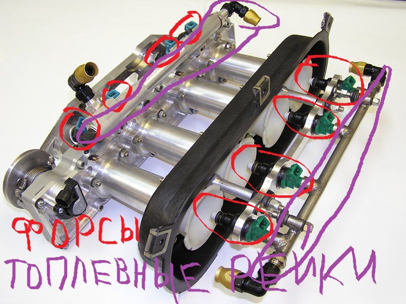

с двухлинейной системой форсунок-эт как?
ВанькO
это когда первая линия форсунок стоит на стандартном месте.. а вторая линия стоит прямо перед дудкой...включаются обычно после 5000 оборотов в зависимости от настройки ЭБУ
такой инж карбюраторы никогда не вывезут!
Берси
Ваня! По мнению ВлаД 233 (знанию, опыту, 100% уверенности) такая система = обязательно вызовет пожар!!!
И такая система опасна и т д. :lol:
А вот карбовый мотор... он не опасен... Согласен - Он просто древняя архаичная машина.
