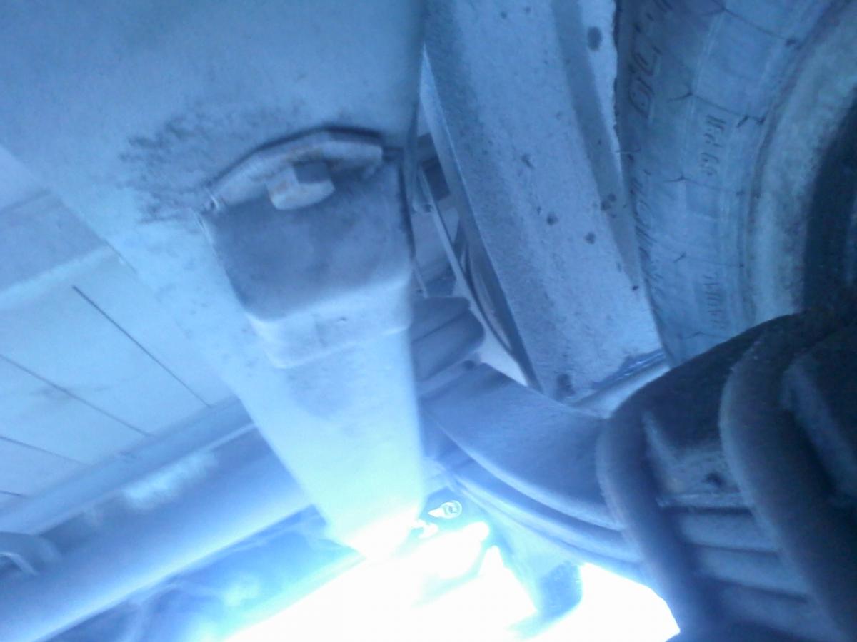

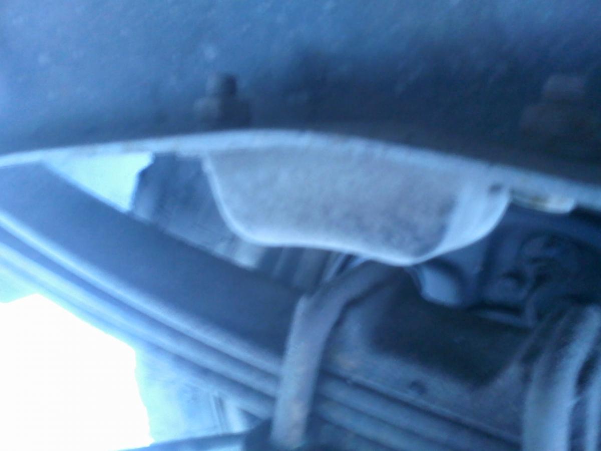

dima 418 174 Опубликовано 23 февраля, 2014 (изменено) Всех с праздником. Сегодня тепло решил заглянуть под машину. Раму возле задней рессоры погнуло,где подушка резиновая стоит. У меня машина на првую сторону крен. Заметил что рессора слабая стала.Наверное ударило об раму. Хотя не гружу больше 1,5 т. Было 1,7-2,0 т. по городу ,раза два. Может из за слабой рессоры так погнуть раму. Изменено 23 февраля, 2014 пользователем dima 418 Поделиться сообщением Ссылка на сообщение Поделиться на другие сайты
dima 418 174 Опубликовано 23 февраля, 2014 Поделиться сообщением Ссылка на сообщение Поделиться на другие сайты
ПоРтОс 04 0 Опубликовано 23 февраля, 2014 У меня примерно такая же фигня,и тоже крен на правую сторону присутствует и рама как живая :( Поделиться сообщением Ссылка на сообщение Поделиться на другие сайты
