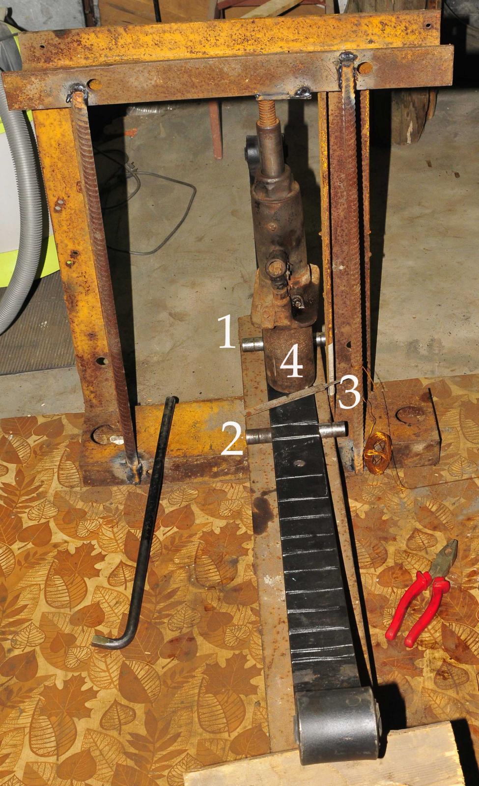

Сергей 56 3 Опубликовано 23 января, 2014 Поделись опытом,как рихтовал,что делал? Начну с самого начала... Стояли пяти листовые, задний кронштейн перевёрнут... Без груза стояла нормально, с грузом 2Т.сильно падала... Купил шести листовые новые прогиб был где то 160мм...Попробовал поставить, не переворачиваякронштейн... Рессора почти прямая и машина пустая стоит ещё ниже чем раньше гружёная...Отдал спецу прокатать на вальцах...Сделали прогиб 190мм, всё равно мало, машина пустая стоит как на старыхрессорах с грузом в 1 т... Далее соорудил станок, тут и станок и методику уже описывали, правда я делал немного по своему... Оказалась , что рессоры можно загнуть сколько угодно. Я сделал прогиб 240 мм. Поставил на машину, и переставил кронштейны как положено, результатом доволен...Если надо опишу подробно как делал и выложу фото станка.И ещё, подрессорник оставил старый... Поделиться сообщением Ссылка на сообщение Поделиться на другие сайты
Алекс 31 20 Опубликовано 23 января, 2014 Начну с самого начала... Стояли пяти листовые, задний кронштейн перевёрнут... Без груза стояла нормально, с грузом 2Т.сильно падала... Купил шести листовые новые прогиб был где то 160мм...Попробовал поставить, не переворачиваякронштейн... Рессора почти прямая и машина пустая стоит ещё ниже чем раньше гружёная...Отдал спецу прокатать на вальцах...Сделали прогиб 190мм, всё равно мало, машина пустая стоит как на старыхрессорах с грузом в 1 т... Далее соорудил станок, тут и станок и методику уже описывали, правда я делал немного по своему... Оказалась , что рессоры можно загнуть сколько угодно. Я сделал прогиб 240 мм. Поставил на машину, и переставил кронштейны как положено, результатом доволен...Если надо опишу подробно как делал и выложу фото станка.И ещё, подрессорник оставил старый...Да интересно!давай по подробнее,буду ждать. Поделиться сообщением Ссылка на сообщение Поделиться на другие сайты

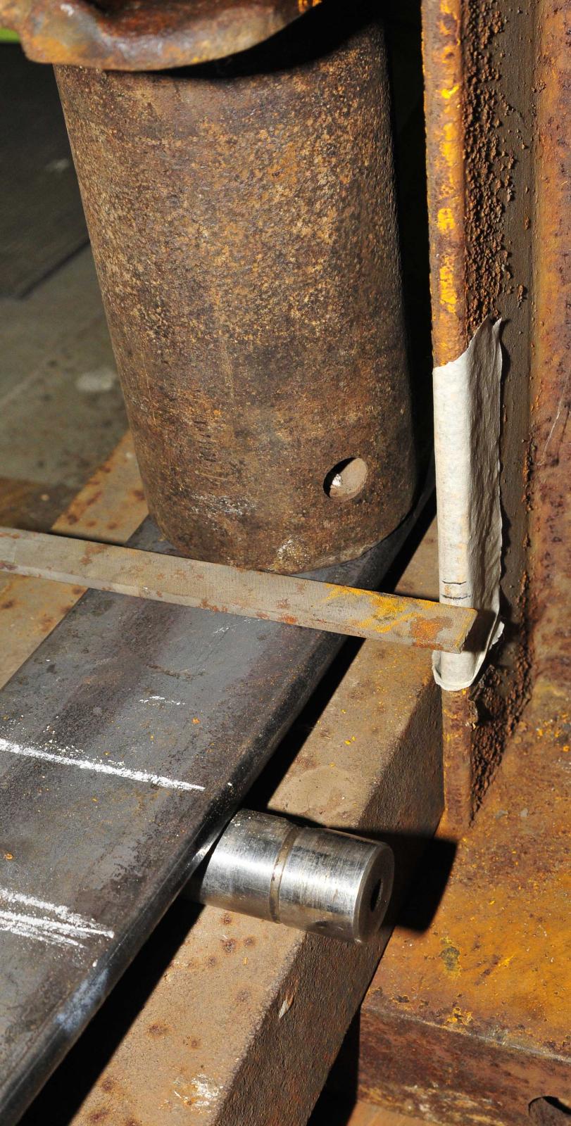

Сергей 56 3 Опубликовано 24 января, 2014 Перед началом работы, расстелил на полу кусок обоев, положил первым коренной лист лист , обвёл его карандашом. это для того , что бы контролировать процесс. Конструкция станка понятна из фото. На основании укладываем два старых шкворня 1,2 можнопоршневые пальцы от 402 движка, важно что бы диаметр был 25 мм или около того.Любым способом укрепляем их, так что бы они самостоятельно не катались. Укрепляем их на расстоянии 40 см друг от друга. Кладём на них лист рессоры и посредине через болванку 4, давим на них 5 тонным домкратом. Лист прогибается, если диаметр подставленных шкворней 25 мм, давим до упора рессоры в основание, после отпускания домкрата рессора остаётсяпрогнутой примерно на 0,5 мм.Контролировать это можно по приклеенной к боковой стойке станка бумажке с нанесёнными на неё метками Гнуть больше не стоит, можно сделать "ступеньку", её придётся править кувалдой, и это не просто...Начинаем гнуть рессору от центрального болта, после каждого раза, мелом отмечаем место на листе против одного из шкворней и сдвигаем рессору сантиметров на десять. После прохода всего листа проверяем изгиб по нашему рисунку, если он окажется мал, всё повторяем и так пока достигнем нужного результата...Последующие листы подгоняем к коренному. Вторую рессору делаем по этому же рисунку...Ну вот кажется и всё... Если что не понятно спрашивай. Да и ещё, ВАЖНО!!! Лист зажимает домкратом очень сильно, это пружина, и если она разогнётся моментально, травмирует!!! Осторожно!!!Так же может вылететь и плохо закреплённый шкворень.Ну вот удачи!Да интересно!давай по подробнее,буду ждать. 1 Поделиться сообщением Ссылка на сообщение Поделиться на другие сайты
Сергей 56 3 Опубликовано 24 января, 2014 Ещё, если придётся груть лист, несколько раз старайся ставить его смещая на ругое место от тех меток, которые были раньше... Поделиться сообщением Ссылка на сообщение Поделиться на другие сайты

SA.DIESEL 293 Опубликовано 25 января, 2014 , . Да и ещё, ВАЖНО!!! Лист зажимает домкратом очень сильно, это пружина, и если она разогнётся моментально, травмирует!!! Осторожно!!!Так же может вылететь и плохо закреплённый шкворень.Ну вот удачи!можно обойтись менее мощным домкратом если лист нагреть в месте предполагаемого изгиба. Поделиться сообщением Ссылка на сообщение Поделиться на другие сайты
