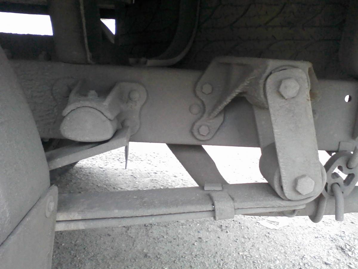

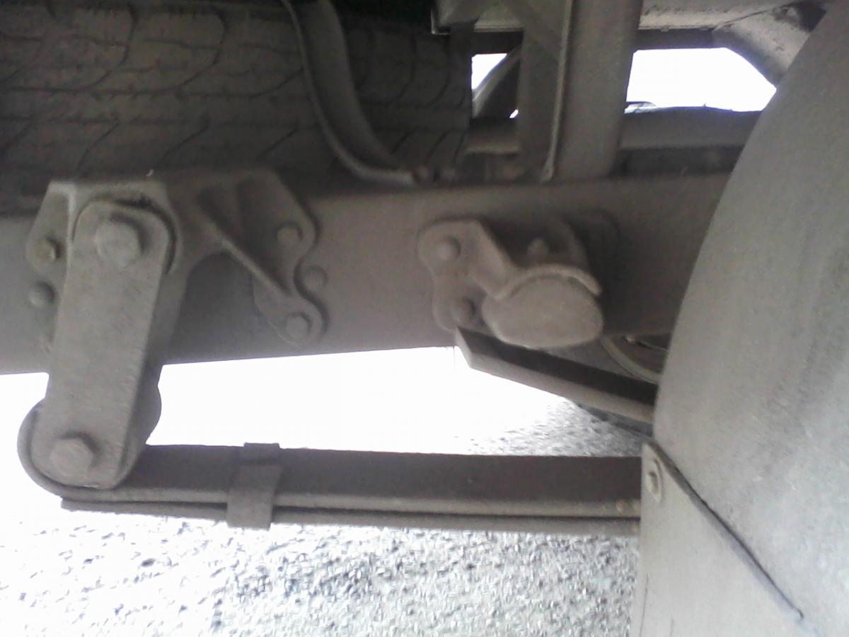

dima 418 174 Опубликовано 3 апреля, 2014 (изменено) Тоже хочу двухлистовые на зад новые взять.По одному листу от старых добавить.Какие то стуки глухие сзаду идут на кочках резких(выбоины в асфальте). Иногда в раму отдает сильно,особенно на груженой или на подгруженой.Грешу на рессоры.Аморты новые поставил,стуки остались.Сайлентблоки в порядке , болты ровно стоят. Изменено 3 апреля, 2014 пользователем dima 418 Поделиться сообщением Ссылка на сообщение Поделиться на другие сайты

ivan4310 255 Опубликовано 3 апреля, 2014 Тоже хочу двухлистовые на зад новые взять.По одному листу от старых добавить.Какие то стуки глухие сзаду идут на кочках резких(выбоины в асфальте). Иногда в раму отдает сильно,особенно на груженой или на подгруженой.Грешу на рессоры.Аморты новые поставил,стуки остались.Сайлентблоки в порядке , болты ровно стоят.Фото-0012 (3).jpgФото-0011 (3).jpgНу судя по фоткам и пятну контакта у тебя минимальная нагрузка на подрессорник,наверное грузишь не много?Такие глухие удары отдающие в раму это обычно удары подрессорника об подушки!Все дело в том что подрессорник на много мощнее и жосче основных рессор,и когда ямка или выбоина,то происходит разряжение,а потом с разгону лупит подрессорник об подушку,издавая такой глухой стук,и прилично ощущается удар...По моему мнению подрессорник должен вступать в работу только при полной загруженности машины,или при неровностях дороги.Другими словами,при загрузке в 1500кг подрессорник только только должен начать касаться подушек.Иначе зачастую будет очень переменная жесткость,как бы "ступенчатая"... Поделиться сообщением Ссылка на сообщение Поделиться на другие сайты
dima 418 174 Опубликовано 3 апреля, 2014 Ну судя по фоткам и пятну контакта у тебя минимальная нагрузка на подрессорник,наверное грузишь не много? Все дело в том что подрессорник на много мощнее и жосче основных рессор,и когда ямка или выбоина.Да бывает по разному от 1,5 т-1,8 т. В основном 500-1000 кг. Так значит рессоры мои подустали я правильно понял. Поделиться сообщением Ссылка на сообщение Поделиться на другие сайты
ivan4310 255 Опубликовано 3 апреля, 2014 Да бывает по разному от 1,5 т-1,8 т. В основном 500-1000 кг. Так значит рессоры мои подустали я правильно понял.Ну конечно устали,я 2 года назад усиливал... До сих пор серьга строго перпендикулярно земле на пустой :) Но я почти всегда мало вожу,а уж когда приходится прилично грузить сразу говорю 1500 предел :) Поделиться сообщением Ссылка на сообщение Поделиться на другие сайты

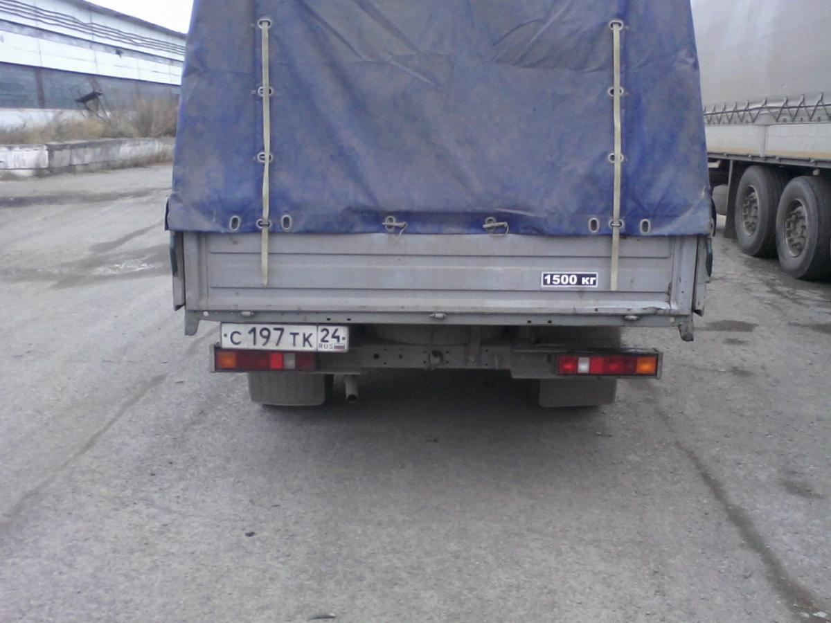

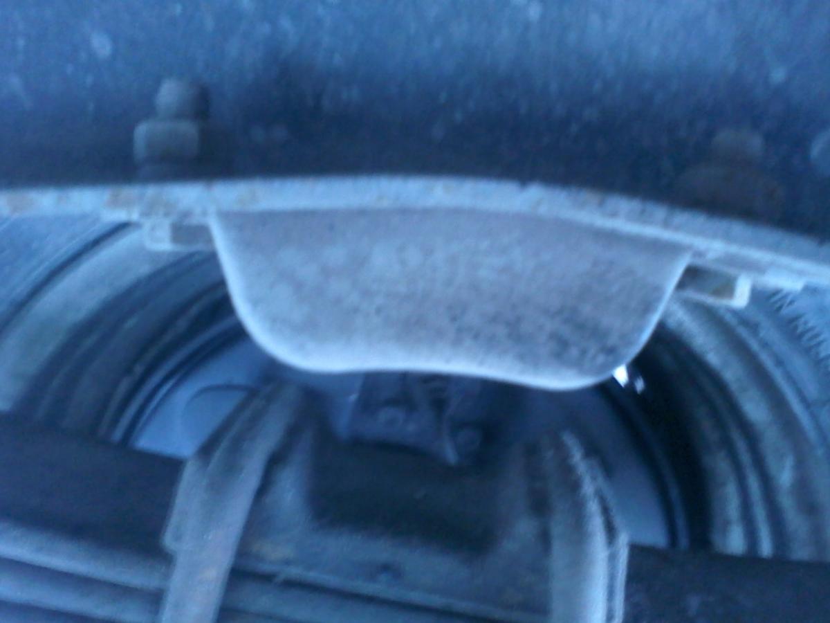

dima 418 174 Опубликовано 3 апреля, 2014 Да вот еще .Недавно увидел вогнутость где на раме подушка резиновая стоит. И машина у меня на правую сторону завалена.Вот фотка с 1,7 т. Здесь поменьше,где серьги сфотаны Поделиться сообщением Ссылка на сообщение Поделиться на другие сайты
