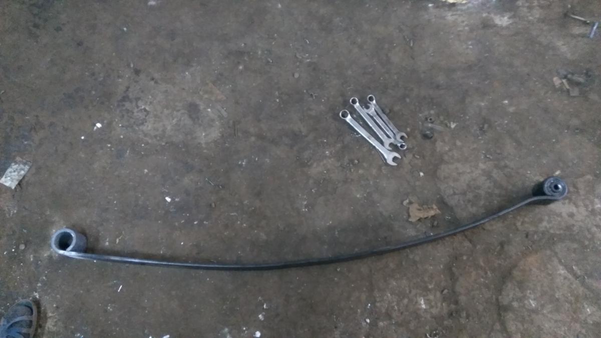

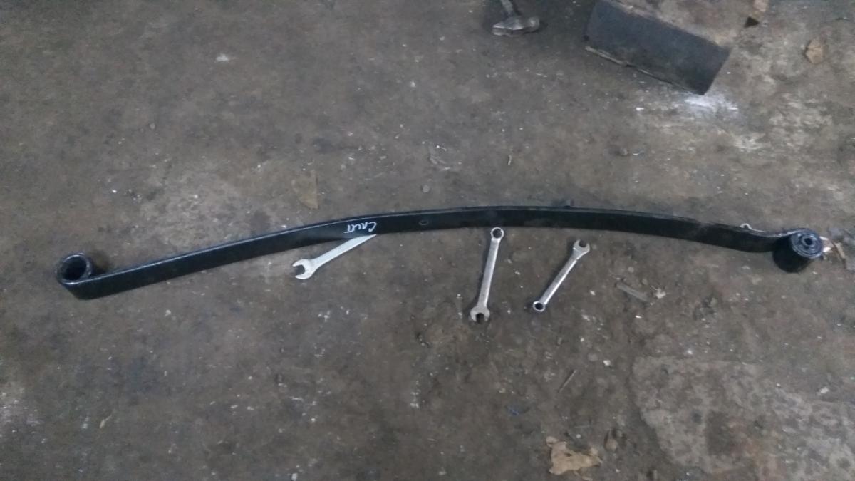

serg66 3 Опубликовано 19 марта, 2018 кронштейны не менял. Но переднее ухо перекручивал.рессоры от ЦМФ Некст Поделиться сообщением Ссылка на сообщение Поделиться на другие сайты
вилли 939 Опубликовано 19 марта, 2018 переднее ухо перекручивалКак такое возможно?Или ты имеешь ввиду поменял сайлентблок? Поделиться сообщением Ссылка на сообщение Поделиться на другие сайты
serg66 3 Опубликовано 19 марта, 2018 кронштейны менять дорого Поделиться сообщением Ссылка на сообщение Поделиться на другие сайты
Gaz865 171 Опубликовано 19 марта, 2018 Фига се.. нагревал и перекручивал ухо рессоры в обратную сторону? :o :o :oа с закалкой.? не мягкое будет.Шедеврально :blink: Поделиться сообщением Ссылка на сообщение Поделиться на другие сайты
serg66 3 Опубликовано 19 марта, 2018 читал форумы должно быть все ок. Поделиться сообщением Ссылка на сообщение Поделиться на другие сайты

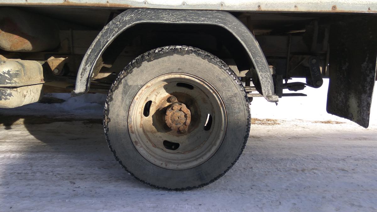

газель2005 2 718 Опубликовано 26 апреля, 2018 Немного ухо потерялось :) Поделиться сообщением Ссылка на сообщение Поделиться на другие сайты
Serg544 70 Опубликовано 26 апреля, 2018 ЗИЛовские листы один в один ГАЗелевские, к тому же они симметричные (длина перёд-зад), болгаркой ещё проще нарезатьТочно. Видел где-то (не помню) под "родной" подрессорный ставят ещё один, но укороченный. Сколько отрезать- вот вопрос? Поделиться сообщением Ссылка на сообщение Поделиться на другие сайты
Alex030569 6 768 Опубликовано 29 апреля, 2018 Немного ухо потерялось :) Впервые вижу такое. Поделиться сообщением Ссылка на сообщение Поделиться на другие сайты
газель2005 2 718 Опубликовано 29 апреля, 2018 (изменено) Alex030569, Ничего страшного.Еще потом целый день развозил так.Только за серьгу привязал проволокой за зад.Жалко только сайлентблоки недавно менял,а лист отрезал уши и вместо пятого листа коротыша пошел.В новом листе сразу снял родные сайлентблоки и заменил на нормальные.Там были какие-то урал производства.Резина вообще ни к черту. Изменено 29 апреля, 2018 пользователем газель2005 Поделиться сообщением Ссылка на сообщение Поделиться на другие сайты
