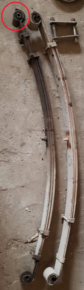

Rovinn 3 Опубликовано 21 декабря, 2018 Так точно. Сайлентблоки брт или бмрт.Понял, получается это закругление рессор будет стоять у серьги. ПРОСТО ПЕРЕСТАВИЛ САЙЛЕНБЛОКИ ПЕРЕДНИЕ И ЗАМЕНИЛ ПО КРУГУ СЕРЬГИ НА ВАЛДАЕВСКИЕ. И РУЛЬ ПОВЕРНУЛСЯ НА 90 ГРАДУСОВ. Сегодня купил Газелевские усиленные, они еще толще валдаевских. Посмотрим как ходить будут. Поделиться сообщением Ссылка на сообщение Поделиться на другие сайты

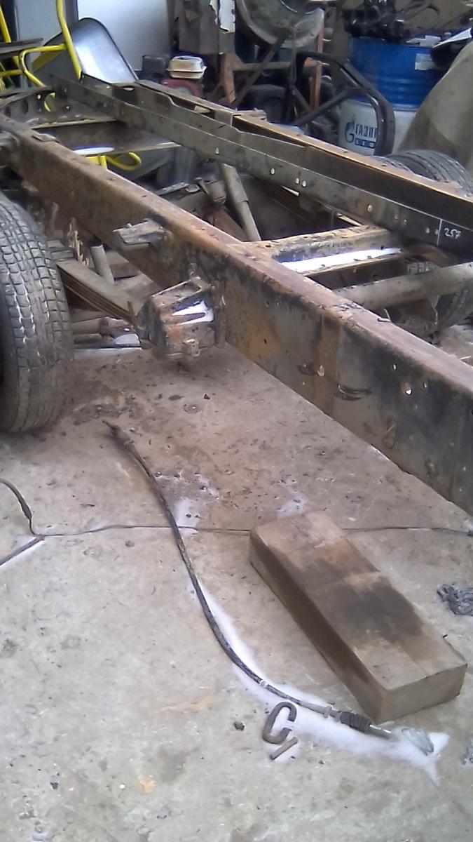

Андрей Викторович П 54 Опубликовано 21 декабря, 2018 А я вот так зад собрал 1 Поделиться сообщением Ссылка на сообщение Поделиться на другие сайты
Alex030569 7 028 Опубликовано 21 декабря, 2018 А я вот так зад собралНе совсем понятно.Но задняя часть рессоры не должна крепиться мертво.При загрузке,мост уходит назад,благодаря серьгам и кардан вытягивается.Если эти условия соблюдены,то все будет работать.Скорее всего у тебя скользящая задняя часть рессоры,да? Поделиться сообщением Ссылка на сообщение Поделиться на другие сайты

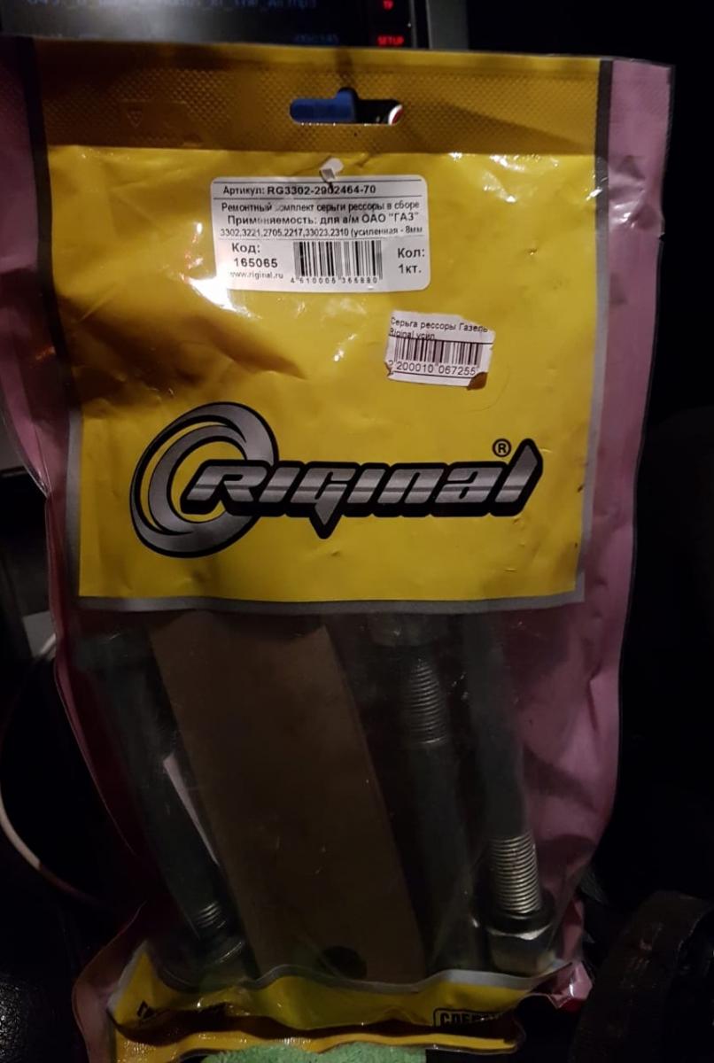

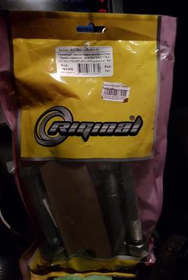

Rovinn 3 Опубликовано 21 декабря, 2018 Прикладываю фото упаковки с усиленными серьгами, вдруг кому пригодится, брал в магазине сети "Детали машин". Поделиться сообщением Ссылка на сообщение Поделиться на другие сайты

Андрей Викторович П 54 Опубликовано 22 декабря, 2018 Не совсем понятно.Но задняя часть рессоры не должна крепиться мертво.При загрузке,мост уходит назад,благодаря серьгам и кардан вытягивается.Если эти условия соблюдены,то все будет работать.Скорее всего у тебя скользящая задняя часть рессоры,да?Это подушки и рессоры от газ 53 (3307) Поделиться сообщением Ссылка на сообщение Поделиться на другие сайты
rusgg 4 003 Опубликовано 22 декабря, 2018 Рессоры у 53 короче,будет козлить как газон Поделиться сообщением Ссылка на сообщение Поделиться на другие сайты

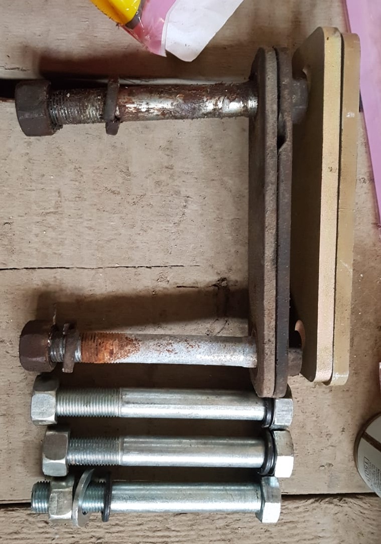

Rovinn 3 Опубликовано 22 декабря, 2018 (изменено) Поменяли рессоры, получается завольцовкой вокруг салентблока встала рессора вперед.Прикладываю фото рессор, интересная солянка у меня спереди стояла. Особенно радует нестандартный салентблок в рессоре. И подскажите для чего на одном пальце шайба в новом комплекте, если с ним уже переднее ухо не затянуть. Посмотрел сейчас в каталоге, этих шайб должно быть две, а если две поставить, то болта не хватит чтоб наживить даже гайку. Очередная загадка. Изменено 22 декабря, 2018 пользователем Rovinn Поделиться сообщением Ссылка на сообщение Поделиться на другие сайты
Vovchikk 1 001 Опубликовано 22 декабря, 2018 Шайба ставится между сайлентблоком и кронштейном рессоры, иначе ты не притянешь внутреннюю втулку сайлентблока к кронштейну и рессора у тебя будет просто болтаться на болту. И так на всех рессорах где кронштейн. Поделиться сообщением Ссылка на сообщение Поделиться на другие сайты
Rovinn 3 Опубликовано 22 декабря, 2018 Шайба ставится между сайлентблоком и кронштейном рессорыС какой стороны внутренней или наружной относительно оси авто с места водителя? Поделиться сообщением Ссылка на сообщение Поделиться на другие сайты
Андрей Викторович П 54 Опубликовано 22 декабря, 2018 Рессоры у 53 короче,будет козлить как газон Одинаковые по длине задние, передние короткие, но я передние родные ставлю.Будет козлить, переделаю Поделиться сообщением Ссылка на сообщение Поделиться на другие сайты
Vovchikk 1 001 Опубликовано 22 декабря, 2018 С какой стороны внутренней или наружной относительно оси авто с места водителя?С любой, но одинаково левая и правая. Поделиться сообщением Ссылка на сообщение Поделиться на другие сайты

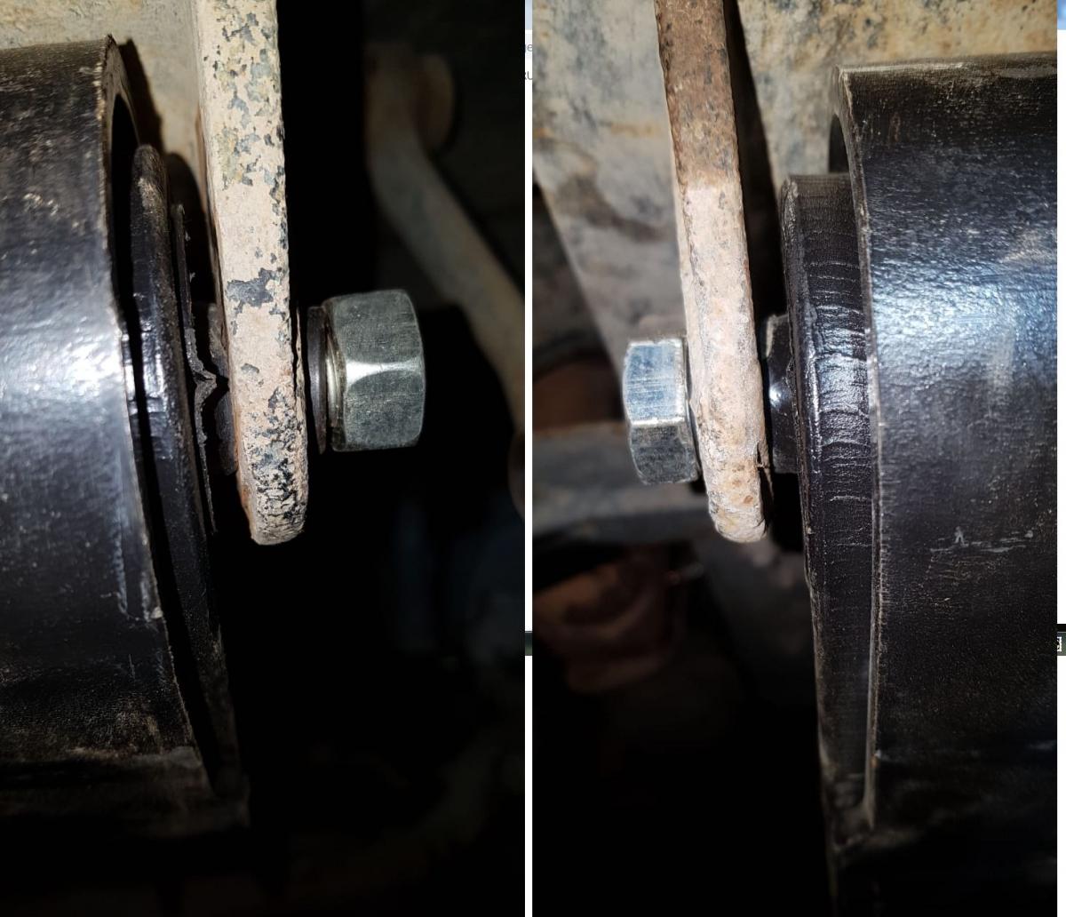

Rovinn 3 Опубликовано 23 декабря, 2018 Шайба ставится между сайлентблоком и кронштейном рессорыФото прикладываю, мне эти шайбы не нужны, так как и так все плотно. Это на старых версия авто тут зазор был как мне пояснили. 1 Поделиться сообщением Ссылка на сообщение Поделиться на другие сайты
rusgg 4 003 Опубликовано 23 декабря, 2018 Втулки плотно входят в кронштейны по идее Поделиться сообщением Ссылка на сообщение Поделиться на другие сайты
Vovchikk 1 001 Опубликовано 24 декабря, 2018 мне эти шайбы не нужны, так как и так все плотноВ твоём случае конечно ничего не поставишь и не нужно, так затянется. Поделиться сообщением Ссылка на сообщение Поделиться на другие сайты
